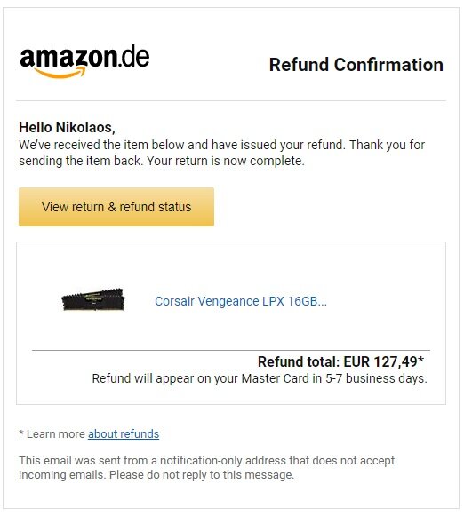

lionheart75 Δημοσ. 23 Φεβρουαρίου 2019 Δημοσ. 23 Φεβρουαρίου 2019 2 λεπτά πριν, leros2004 είπε Ποιες μνήμες δεν σου δούλεψαν? Corsair CMK16GX4M2D3000C16 τις γύρισα πίσω στο amazon.de και τις επόμενες μέρες θα μου κάνουν refund. Eυτυχώς οι gskill που έχω τώρα έπαιξαν, μετά από κάποιες προσπάθειες βέβαια, αλλιώς θα την πέταγα από το παράθυρο και θα έπαιρνα άλλη mobo. https://www.skroutz.gr/s/7730092/G-Skill-RipjawsV-16GB-DDR4-3200MHz-F4-3200C16D-16GVKB.html Ποτέ ξανά εγώ msi. 56 λεπτά πριν, mpokwsths είπε Αυτό το πρόβλημα δεν το έχεις μόνο εσύ. 3200 με XMP σε Ryzen (κυρίως αν δεν είναι B-Die) 50/50 αν θα δουλέψει ή όχι. Αν από την άλλη δοκίμαζες το "Memory Try It" και επέλεγες από το μενού π.χ. 3200-16-18-18 μάλλον δε θα είχες κανένα πρόβλημα. Τα XMP στο 95% των DDR4 που κυκλοφορεί είναι για Intel και δεν υπάρχει καμία εγγύηση λειτουργίας του σε AMD. Το γνωρίζω αυτό και τα δοκίμασα όλα. Μέρες ολόκληρες. Και εκεί που όλα έδειχναν ok, τσούπ μπλέ οθόνη με error memory management ή κάποιο άλλο (δεν ήταν πάντα ίδιο) τα οποία όμως όλα έδειχναν αστάθεια στη Ram. Δυστυχώς το τερμάτισα στο ψάξιμο.
