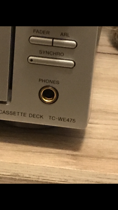

Greyfox77 Δημοσ. 22 Φεβρουαρίου 2019 Μέλος Δημοσ. 22 Φεβρουαρίου 2019 10 λεπτά πριν, fg9000 είπε θα πάρεις έναν ανταπτορα από τζακ καρφί αρσενικό σε rca θηλυκό (stereo) και θα τον συνδέσεις στα ακουστικά του κασετόφωνου. θα πάρεις ένα καλώδιο rca και θα συνδέσεις το βύσμα με την TV. Θα χαμηλώσεις τον ήχο πριν κάνεις την σύνδεση. Θα τον δυναμώσεις ελαφρά μέχρι το επιθυμητό επίπεδο όταν δώσεις στην TV να παίξει από τα RCA. Το κασετόφωνο δεν έχει ρυθμιστή έντασης. Αυτό που κάνω είναι με rca output σε rca input. Ανεβάζω και σε φωτό το άλλο βύσμα που έχει. 3.5 jack δεν έχει πάντως.
Επισκέπτης Δημοσ. 22 Φεβρουαρίου 2019 Δημοσ. 22 Φεβρουαρίου 2019 (επεξεργασμένο) Τωρα είδα το μοντέλο, μιa ερωτησούλα. Οταν συνδέεις τα rca στην τηλεόραση είσαι σίγουρος ότι διαλέγεις το σωστό video in για να παίξει το "κανάλι" που έχει συνδεμένα τα rca? To volume που είχε το κασσετοφωνο πάνω από το βίσμα (που δεν φαίνεται στην φωτό) είναι μονο για το record ? Μηπως εκτελεί και χρέη volume στα ακουστικά όταν δεν κάνει εγγραφη? Επεξ/σία 22 Φεβρουαρίου 2019 από Επισκέπτης
Greyfox77 Δημοσ. 22 Φεβρουαρίου 2019 Μέλος Δημοσ. 22 Φεβρουαρίου 2019 9 λεπτά πριν, fg9000 είπε Τωρα είδα το μοντέλο, μιa ερωτησούλα. Οταν συνδέεις τα rca στην τηλεόραση είσαι σίγουρος ότι διαλέγεις το σωστό video in για να παίξει το "κανάλι" που έχει συνδεμένα τα rca? To volume που είχε το κασσετοφωνο πάνω από το βίσμα (που δεν φαίνεται στην φωτό) είναι μονο για το record ? Μηπως εκτελεί και χρέη volume στα ακουστικά όταν δεν κάνει εγγραφη? Λογικά διαλέγω το σωστό vidéo in, διαφορετικά δεν θα Ακουγόταν καν ο ήχος. Απλά η TV λέει πως δεν υπαρχει σήμα (εικονασ). Το volume λέει δυστυχώς ξεκάθαρα REC level όποτε δεν νομίζω να κάνει κάτι άλλο. Από ότι έχω καταλάβει χρειάζομαι έναν πρό ενισχυτή ώστε να φτάνει το σήμα στην τηλεόραση πιο δυνατό.

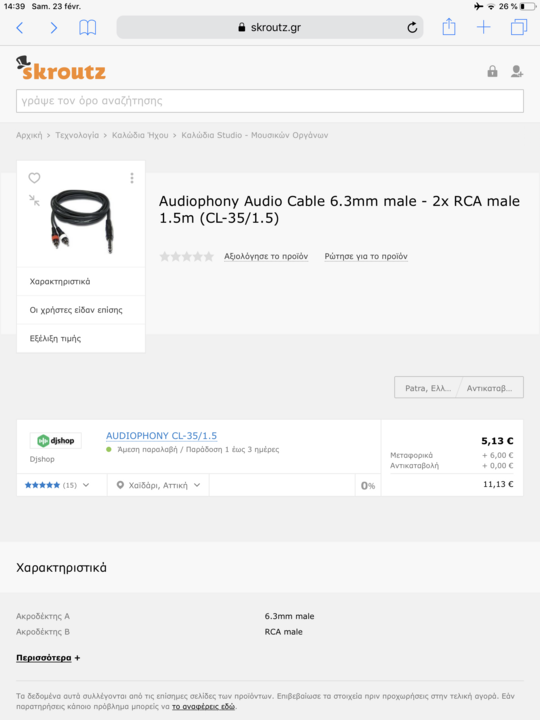

Greyfox77 Δημοσ. 23 Φεβρουαρίου 2019 Μέλος Δημοσ. 23 Φεβρουαρίου 2019 15 ώρες πριν, fg9000 είπε Θα διαλέξεις το compoment. Χρειάζομαι έναν καλώδιο σαν αυτό της εικόνας έτσι ?
