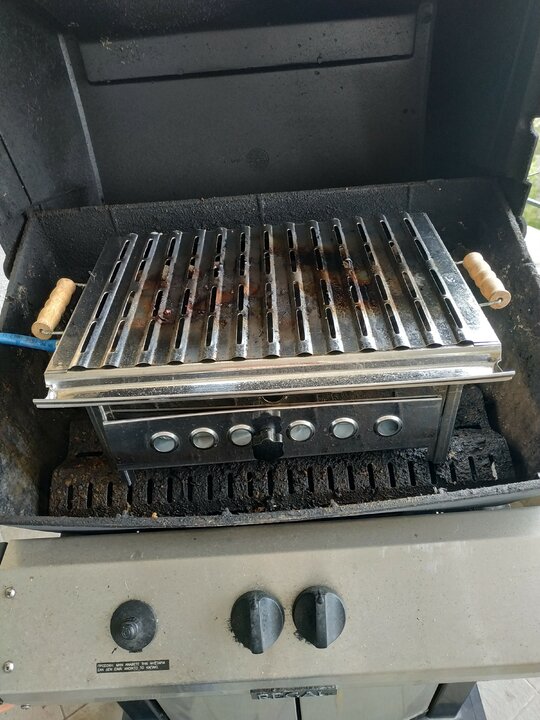

costef Δημοσ. 24 Φεβρουαρίου 2019 Δημοσ. 24 Φεβρουαρίου 2019 (επεξεργασμένο) Έχω μια Broil King 10 χρόνια τώρα που κόστισε ένα νεφρό κι ένα πόδι. Άλλαξα 3 φορές καυστήρα από €80 τη φορά. Άλλαξα 3-4 φορές αναπτήρα γιατί χαλάει λέει. Έχει πιτσικάρει η σκάφη (από τις σχάρες που προεξείχαν από το καπάκι λέει θαρρείς και μπορούσαν να μπουν αλλιώς οι σχάρες). Έχει σπάσει στις βάσεις το μαντέμι και όλη είναι σε κακά χάλια από τη συσσωρευμένη μάκα (λίπη και κάπνα). Η συντήρησή της είναι να την κάψεις καλά μετά το ψήσιμο για 10-15 λεπτά. Εσείς μπορείτε να το κάνετε ενώ τα ψητά και οι φίλοι σας περιμένουν γεμίζοντας τον κόσμο κάπνα από τα καμμένα λίπη? Κάντε το. Εγώ το αμελούσα. Μην αγοράστε ακριβή γιατί θα την παντρευτείτε. Πάρτε με 70, 80 άντε 100 ευρώ και στα 3 χρόνια, που δεν θα βλέπεται, πετάξτε την και πάρτε καινούργια. Κερδίζετε και τεχνολογία. Φέτος μου ζητήσανε €130 (καυστήρα, αναπτήρα, σέρβις). Ξέρετε τι έκανα? Ιδού. Πήρα μια με €70, την έβαλα μέσα και το πρόβλημα...πάει. Επεξ/σία 24 Φεβρουαρίου 2019 από costef 3 1

skoudinio Δημοσ. 24 Φεβρουαρίου 2019 Δημοσ. 24 Φεβρουαρίου 2019 2 ώρες πριν, costef είπε Έχω μια Broil King 10 χρόνια τώρα που κόστισε ένα νεφρό κι ένα πόδι. Άλλαξα 3 φορές καυστήρα από €80 τη φορά. Άλλαξα 3-4 φορές αναπτήρα γιατί χαλάει λέει. Έχει πιτσικάρει η σκάφη (από τις σχάρες που προεξείχαν από το καπάκι λέει θαρρείς και μπορούσαν να μπουν αλλιώς οι σχάρες). Έχει σπάσει στις βάσεις το μαντέμι και όλη είναι σε κακά χάλια από τη συσσωρευμένη μάκα (λίπη και κάπνα). Η συντήρησή της είναι να την κάψεις καλά μετά το ψήσιμο για 10-15 λεπτά. Εσείς μπορείτε να το κάνετε ενώ τα ψητά και οι φίλοι σας περιμένουν γεμίζοντας τον κόσμο κάπνα από τα καμμένα λίπη? Κάντε το. Εγώ το αμελούσα. Μην αγοράστε ακριβή γιατί θα την παντρευτείτε. Πάρτε με 70, 80 άντε 100 ευρώ και στα 3 χρόνια, που δεν θα βλέπεται, πετάξτε την και πάρτε καινούργια. Κερδίζετε και τεχνολογία. Φέτος μου ζητήσανε €130 (καυστήρα, αναπτήρα, σέρβις). Ξέρετε τι έκανα? Ιδού. Πήρα μια με €70, την έβαλα μέσα και το πρόβλημα...πάει. Μου χάλασες τα σχέδια κ την γλυκοκοιτάζα
