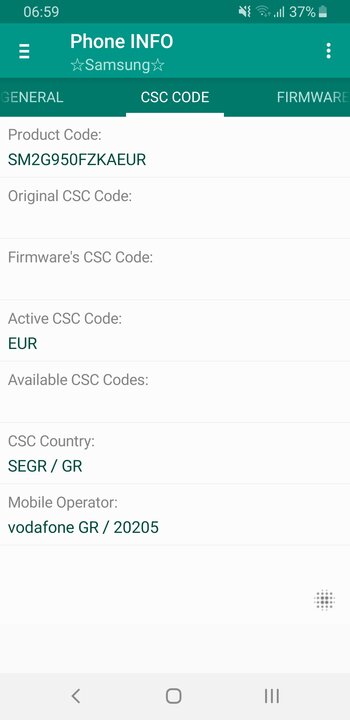

Netr0nic Δημοσ. 21 Φεβρουαρίου 2019 Μέλος Δημοσ. 21 Φεβρουαρίου 2019 (επεξεργασμένο) Μόλις έκανα την εγκατάσταση και το σετάρισμα... Έχω μείνει με την εμπειρία χρήσης overall. Έχουν κάνει πολύ καλή δουλειά πραγματικά... Το One UI είναι απίστευτα βολικό και γρήγορο. Μια απορία @HateMe, εδώ στην φωτογραφία δεν θα έπρεπε να είναι συμπληρωμένα και τα υπόλοιπα πεδία? Έχω την εντύπωση ότι με το μαμά firmware το πολωνικό έγραφε περισσότερες πληροφορίες (αλλά δεν είμαι και σίγουρος). Έχει να κάνει με ότι φλάσαρα το γερμανικό? Επεξ/σία 22 Φεβρουαρίου 2019 από Netr0nic
