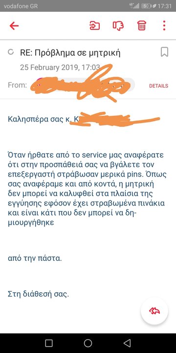

galanos Δημοσ. 26 Φεβρουαρίου 2019 Μέλος Δημοσ. 26 Φεβρουαρίου 2019 (επεξεργασμένο) 13 λεπτά πριν, thetiesthatbind είπε H GIGABYTE όπως είπα αργεί να απαντήσει στα support tickets. Από εκεί και πέρα εγώ θα πρότεινα να πάρεις την AORUS PRO και αν καταφέρεις να βγάλεις άκρη με τη μητρική που χάλασες πούλησε την για να καλύψεις τη χασούρα. Αν καταφέρεις να φτιάξεις το socket χωρίς να φαίνεται ακόμη καλύτερα τη στέλνεις για εγγύηση στο MSystems. Αν ωστόσο φανεί που πήγε το LM πάλι μπορεί να έχουμε void warranty. Ωστόσο, στη θέση σου, θα είχα παραγγείλει ήδη την AORUS PRO που θα σε καλύψει με το CPU και θα είχα σε δεύτερη μοίρα την επισκευή της MASTER. Αυτό που λες έκανα.. Πήρα χθες από πλαίσιο την pro αργεί το support όντως.. Κλαίω έστειλα email στο μαγαζί να επικοινωνήσει μαζί μου καπιος υπεύθυνος και δες απάντηση Επεξ/σία 26 Φεβρουαρίου 2019 από galanos
thetiesthatbind Δημοσ. 26 Φεβρουαρίου 2019 Δημοσ. 26 Φεβρουαρίου 2019 3 λεπτά πριν, galanos είπε Αυτό που λες έκανα.. Πήρα χθες από πλαίσιο την pro αργεί το support όντως.. Κλαίω έστειλα email στο μαγαζί να επικοινωνήσει μαζί μου καπιος υπεύθυνος και δες απάντηση Θέλεις να μας δείξεις και τι τους έγραψες στο e-mail γιατί έτσι όπως τα λέει, ο άνθρωπος κατάλαβε ότι έφταιγε το liquid metal για τα πινς. Επίσης, δεν έχει κανένα νόημα να μιλάς με το κατάστημα. Το μόνο που μπορείς να ζητήσεις από το κατάστημα είναι να έρθει αυτο σε επικοινωνία με την ίδια την GIGABYTE για επισκευή και να πληρώσεις εσύ το αντίτιμο. Το κατάστημα, ακόμη και πρόβλημα να έχει η μητρική, πάλι δε θα τη δεχτεί πίσω από τη στιγμή που ενδέχεται το Liquid Metal να βραχυκύκλωσε κάτι και να μην άνοιγε το PC. Η διαδικασία θα ήταν η εξής εφόσον το σόκετ ήταν οκ: Θα έπαιρναν τη μητρική θα την τέσταραν, αν δεν άνοιγε στα πλαίσια του DOA θα σου έδιναν καινούργια εφόσον δε διαπίστωναν ότι έχει φύγει κάπου liquid metal, δηλαδή αν δε το έβλεπαν. Σε εκείνη την περίπτωση πάλι θα είχες void of warranty αν δεν κάνω λάθος. Το πολύ, πολύ να σου καθάριζαν τη μητρική και να ξανα προσπαθούσαν. @omrtlegol Ούτε αυτό που έκανες είναι καλό ωστόσο γιατι ναι μεν εχεις μια λειτουργική μητρική, ωστόσο έχεις χάσει το dual channel άρα και ενα performance level.

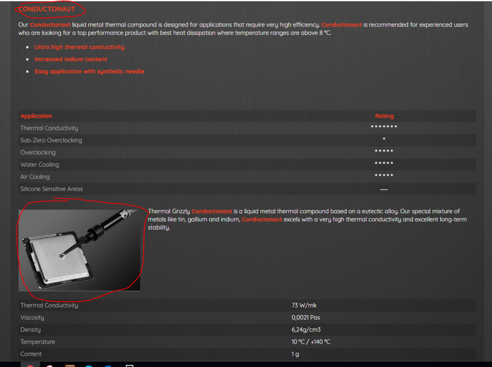

infective Δημοσ. 26 Φεβρουαρίου 2019 Δημοσ. 26 Φεβρουαρίου 2019 4 ώρες πριν, galanos είπε Σορρυ. Προσπαθώ να μην μιλάω... Έκανα το θέμα πρώτον για να βρω επαγγελματία να αλλάζει το socket.. Πράγμα που βρήκα Μέσα από εδώ... Και 2ον να μάθει κ αλλος κόσμος να μην την πατήσει για το LM. Ακόμα. Περιμένω απάντηση από την gigabyte.. Εχεις κολησει με το LM και οτι δε κανει σε υδροψυξη και οτι αυτο σου χαλασε τη μητρικη ενω τιποτα απο τα 2 δεν ισχυει. Δεν εχεις καταλαβει οτι η συγκεκριμενη τουλαχιστον της grizzly δε κανει σε αλουμινιο, η x52 που εχεις ειναι αλουμινιο???? Μονο το ψυγειο ειναι στο εγραψαν και αλλοι πιο πισω, δεν εχει ΚΑΝΕΝΑ προβλημα να τοποθετηθει. Εσυ εκανες τη χαζομαρα και εχυσες το υγρο πανω στη μητρικη και τη βραχυκυκλωσες και επειτα στραβωσες και τα πινακια, ανοιξες το νημα για να ρωτησεις που μπορεις να φτιαξεις τη μητρικη και επειτα ξεκινησε η παραλογια της παραλογιας απο μερους σου. Τωρα ποσταρεις συνομιλια με το καταστημα και λες " ενταξει κλαιω" τι ακριβως θελεις να σου απαντησει το καταστημα εφοσον εκανες ΕΣΥ τη ζημια? Το LM δεν ευθυνεται καπου σε αυτο. Καλοριζικι η z390 pro απο το Πλαισιο να πουμε και παμε παρακατω γιατι 11-12 σελιδες κουρασες. 22 λεπτά πριν, thetiesthatbind είπε Η διαδικασία θα ήταν η εξής εφόσον το σόκετ ήταν οκ: Θα έπαιρναν τη μητρική θα την τέσταραν, αν δεν άνοιγε στα πλαίσια του DOA θα σου έδιναν καινούργια εφόσον δε διαπίστωναν ότι έχει φύγει κάπου liquid metal, δηλαδή αν δε το έβλεπαν. Σε εκείνη την περίπτωση πάλι θα είχες void of warranty αν δεν κάνω λάθος. Το πολύ, πολύ να σου καθάριζαν τη μητρική και να ξανα προσπαθούσαν. @omrtlegol Ούτε αυτό που έκανες είναι καλό ωστόσο γιατι ναι μεν εχεις μια λειτουργική μητρική, ωστόσο έχεις χάσει το dual channel άρα και ενα performance level. Τα PC Hardware δεν εχουν DOA, για να γνωριζεις. 1 1

thetiesthatbind Δημοσ. 26 Φεβρουαρίου 2019 Δημοσ. 26 Φεβρουαρίου 2019 (επεξεργασμένο) Ο ίδιος ο κατασκευαστής το ισχυρίζεται, όχι μόνο ο ineffective και ο πωλητής. Το heatsnik της αντλίας είναι από χαλκό. Με το συγκεκριμένο Liquid Metal, ΔΕΝ χάνει τις επιδόσεις της η υδροψυξη. Λειτουργεί κανονικότατα! Αν είχες αλουμινένιο heatsnik τότε θα είχες πρόβλημα. Το μόνο που συμβαίνει είναι μια αντίδραση στην επιφάνεια του χαλκού με το liquid metal που αφήνει το σημάδι, χωρίς ωστοσο να σημαίνει ότι μειώνει τις επιδόσεις. Το θέμα είναι αν γίνεται void warranty στην υδροψυξη λόγω του σημαδεμένου χαλκού. 16 λεπτά πριν, alexcrx είπε ρε συ τι του λες τωρα???????αυτος δινει liquid αντι για παστα θα ξερει το DOA??????🤣🤣🤣 Δεν είναι ο πωλητής ο συγκεκριμένος. Δες προσεκτικά τις απαντήσεις του από την αρχή. Επεξ/σία 26 Φεβρουαρίου 2019 από thetiesthatbind 1
