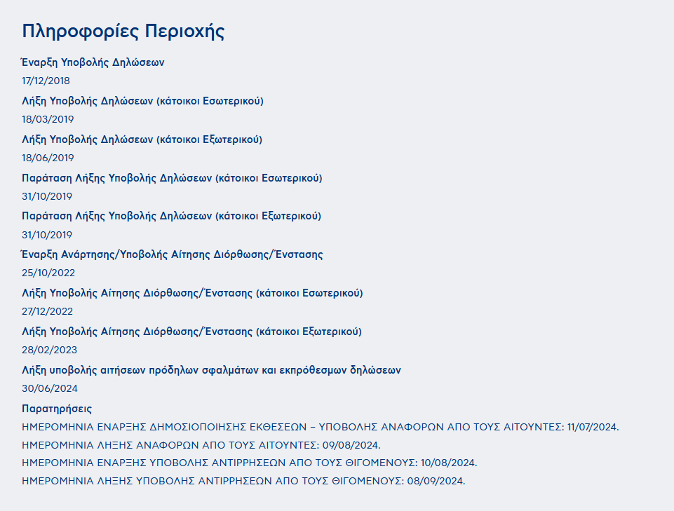

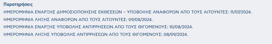

kage Δημοσ. 9 Νοεμβρίου 2024 Δημοσ. 9 Νοεμβρίου 2024 (επεξεργασμένο) Στις 16/10/2024 στις 9:54 ΜΜ, nimik είπε Ως 30.11 νομίζω πήγε η προθεσμία ισχυει αυτο? ξερει κανεις αν δινει το site αριθμο πρωτοκολλου η αντιρρηση? εχουν καταθεσει αντι εμου ηδη μια αντιρρηση αλλα δεν νομιζω οτι ηταν μεσω site αλλα μεσω mail...το καλοκαιρι υπηρχε η διαδικασια μεσω σιτε? θα δω σε λιγο το σιτε κ επανερχομαι γιατι διαβαζα οτι θελει δικαστικη αποφαση επειδη ο αλλος ειναι μλκς( διπλανος πηρε μερικα μετρα π τ ελειπαν ... ).θα τρεχω σε δικηγορο κ εξοδα ενω εχω συμβολαιο κ τοπογραφικο... τι σοου εφτιαξαν παλι σε λιγο θα δηλωνουν εκει μεσα οτι θελουν κ δεν θα ερχεται ουτε ειδοποιηση. ειναι ακομη ενα χαζοσιτε γ να γνωριζει ενα υπουργειο κατι ή τ εδωσαν εξτρα δικαιωματα ? σε φαση μισθωτηρια ααδε π ειναι ανεξαρτητα απο ε2 Στις 16/6/2022 στις 11:01 ΠΜ, vagos789 είπε Το τοπογραφικο θα πρεπει να ειναι εξαρτημενο που λεμε Και αν εχεις συμβολαιο και εξαρτημενο τοπογραφικο,τοτε δεν χρειαζεσαι κατι αλλο εχω ενα τοπογραφικο θεωρημενο απο εναν πεγ.δασολογο α (2010) αυτο ειναι εξαρτημενο? Επεξ/σία 9 Νοεμβρίου 2024 από kage
meletis_m Δημοσ. 9 Νοεμβρίου 2024 Δημοσ. 9 Νοεμβρίου 2024 43 λεπτά πριν, kage είπε ισχυει αυτο? ξερει κανεις αν δινει το site αριθμο πρωτοκολλου η αντιρρηση? μου εχουν κανει ηδη μια αντιρρηση αλλα δεν νομιζω οτι ηταν μεσω site αλλα μεσω mail...τον αυγουστο υπηρχε η διαδικασια μεσω σιτε? θα δω σε λιγο το σιτε κ επανερχομαι γιατι διαβαζα οτι θελει δικαστικη αποφαση επειδη ο αλλος ειναι μλκς( διπλανος πηρε μερικα μετρα π τ ελειπαν ... ).θα τρεχω σε δικηγορο κ εξοδα ενω εχω συμβολαιο κ τοπογραφικο... τι σοου εφτιαξαν παλι σε λιγο θα δηλωνουν εκει μεσα οτι θελουν κ δεν θα ερχεται ουτε ειδοποιηση. ειναι ακομη ενα χαζοσιτε γ να γνωριζει ενα υπουργειο κατι ή τ εδωσαν εξτρα δικαιωματα ? εχω ενα τοπογραφικο θεωρημενο απο εναν πεγ.δασολογο α (2010) αυτο ειναι εξαρτημενο? Εάν έχει συντεταγμένες σε ΕΓΣΑ 87 σε καλύπτει . Λογικά θα έχει υπόμνημα το τοπογραφικό διάγραμμα με τις συντεταγμένες εάν έχει.
kage Δημοσ. 9 Νοεμβρίου 2024 Δημοσ. 9 Νοεμβρίου 2024 (επεξεργασμένο) <<Εμβαδόν γεωτεμαχίου από κτηματογράφηση: 3966 τ.μ. Εμβαδόν Δήλωσης/Τίτλου: 4.000,00 τ.μ Αποδεκτή απόκλιση εμβαδού: ±277,64 τ.μ. Σύστημα Αναφοράς: Ε.Γ.Σ.Α. '87.>> 1.αφου εχουν αποδεκτη αποκλιση τοσα τ.μ. μηπως δεν εχει νοημα η ενσταση? παρολ αυτα αυτος δηλωσε οσα ηθελε 2.εχω βρει την δηλωση κ για να αιτηθω διορθωση αλλα στο "Νεα αιτηση Κτηματολογικων Στοιχειων''εμφανιζονται μονο 7 νομοι ΟΤΑ που δεν ειναι μεσα.. να υποθεσω δεν γινεται ονλινε στους υπολοιπους νομους? Επεξ/σία 9 Νοεμβρίου 2024 από kage
