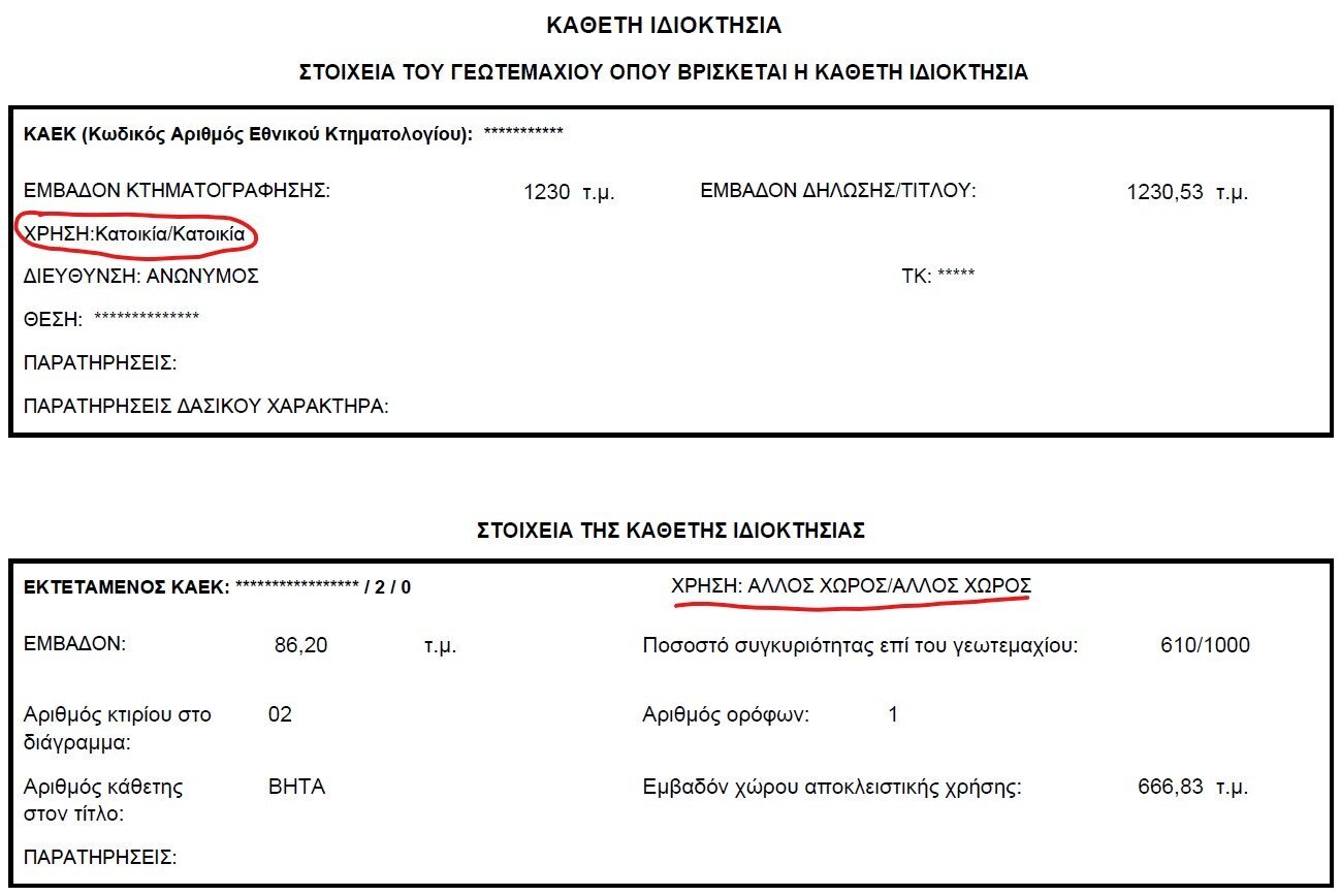

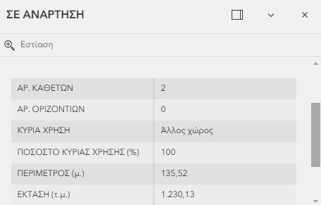

physnik Δημοσ. 26 Ιουνίου 2024 Δημοσ. 26 Ιουνίου 2024 Στις 24/6/2024 στις 11:22 ΜΜ, aggelosn είπε Η κύρια χρήση του γεωτεμαχίου θα έπρεπε να είναι κατοικία, όπως επίσης και η χρήση της κάθετης σου . Εντός της κάθετης όταν υπάρχουν κτίσματα με διαφορετική χρήση, ως εμβαδό κτιρίου μπαίνει η επικρατέστερη χρήση (πχ κατοικία) και στις παρατηρήσεις του ακινήτου μπαίνει σχόλιο ότι εντός της κάθετης υφίσταται ισόγεια κατοικία εμβαδού τόσων τμ και ισόγεια αποθήκη τόσων τμ και έτερη ισόγεια αποθήκη τόσων τμ . Θα καταθέσεις πρόδηλο για να διορθωθεί η χρήση του γεωτεμαχίου. Επίσης αν δεν έχετε αφήσει κάποιο τμήμα του οικοπέδου σε κοινή χρήση και το εμβαδό των δύο καθετων μέσα στο οικόπεδο ισούται όσο το εμβαδό του οικοπέδου, τότε θα έπρεπε να φαίνεται στο διάγραμμα και η κάθετη σου. Αν δεν φαίνεται καλό θα ήταν να προσκομίσεις τοπογραφικό και να ζητήσεις τον σχηματισμό της κάθετης σου. Στις 25/6/2024 στις 9:22 ΠΜ, manolis940 είπε Με την λίγη εμπειρία που έχω στην κτηματογράφιση, όσον αφορά το κτηματολόγιο, επικρατέστερη χρήση θεωρείται εκείνη η οποία "καταλαμβάνει" περισσότερα τετραγωνικά στον χώρο. Αν για παράδειγμα οι Αποθηκευτικοί χώροι είναι 50τμ στο σύνολο τους και η κατοικία 49τμ, τότε η επικρατέστερη χρήση είναι ο "Αποθηκευτικός χώρος". Εμένα γενικός παράξενο μου φαίνεται το "Άλλος χώρος" και όχι το "αποθηκευτικός χώρος". Σε πια φάση(προανάρτηση, ανάρτηση, τελικές εγγραφές κτλ) @physnik είναι το κτηματολόγιο στην περιοχή σου και που ακριβώς το είδες γραμμένο; Το κτηματολόγιο είναι στη φάση της ανάρτησης. Οι αποθήκες είναι περίπου 18+10τμ και το σπίτι 68τμ. Στο ΑΚΠ η χρήση του γεωτεμαχίου είναι Κατοικία. Η χρήση της καθέτου είναι Άλλος Χώρος. Αρχικά το είδα στον κτηματολογικό χάρτη. Δείτε τις εικόνες. Τελοσπάντων πήρα στο γραφείο κτηματογράφησης και μου είπαν ότι, σ' αυτούς, στο ΑΚΠ φαίνεται και στην κάθετη ως χρήση κατοικία. Σε αυτό που κατεβάζω εγώ από το ktimatologio.gr γιατί στην κάθετη φαίνεται ΑΛΛΟΣ ΧΩΡΟΣ/ΑΛΛΟΣ ΧΩΡΟΣ;
manolis940 Δημοσ. 2 Ιουλίου 2024 Δημοσ. 2 Ιουλίου 2024 Στις 26/6/2024 στις 2:06 ΜΜ, physnik είπε Το κτηματολόγιο είναι στη φάση της ανάρτησης. Οι αποθήκες είναι περίπου 18+10τμ και το σπίτι 68τμ. Στο ΑΚΠ η χρήση του γεωτεμαχίου είναι Κατοικία. Η χρήση της καθέτου είναι Άλλος Χώρος. Αρχικά το είδα στον κτηματολογικό χάρτη. Δείτε τις εικόνες. Τελοσπάντων πήρα στο γραφείο κτηματογράφησης και μου είπαν ότι, σ' αυτούς, στο ΑΚΠ φαίνεται και στην κάθετη ως χρήση κατοικία. Σε αυτό που κατεβάζω εγώ από το ktimatologio.gr γιατί στην κάθετη φαίνεται ΑΛΛΟΣ ΧΩΡΟΣ/ΑΛΛΟΣ ΧΩΡΟΣ; Εγώ θα σου πρότεινα να κάνεις μια αίτηση για πρόδηλο! 1
physnik Δημοσ. 2 Ιουλίου 2024 Δημοσ. 2 Ιουλίου 2024 9 ώρες πριν, manolis940 είπε Εγώ θα σου πρότεινα να κάνεις μια αίτηση για πρόδηλο! Ξέρω γίνεται και online αλλά λέω να εκτυπώσω το ΑΚΠ και να πάω μια βόλτα από εκεί να δω τι θα πουν και να μου δείξουν πως φαίνεται σ' αυτούς που μου λένε ότι φαίνεται κατοικία.
manolis940 Δημοσ. 3 Ιουλίου 2024 Δημοσ. 3 Ιουλίου 2024 44 λεπτά πριν, physnik είπε Ξέρω γίνεται και online αλλά λέω να εκτυπώσω το ΑΚΠ και να πάω μια βόλτα από εκεί να δω τι θα πουν και να μου δείξουν πως φαίνεται σ' αυτούς που μου λένε ότι φαίνεται κατοικία. Αν έχεις χρόνο, σίγουρα δεν χάνεις κάτι. Θα το πρότεινα και εγώ. 1
