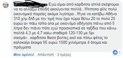

cabdik Δημοσ. 27 Φεβρουαρίου 2019 Δημοσ. 27 Φεβρουαρίου 2019 (επεξεργασμένο) 3 ώρες πριν, darkman είπε Καθολου το συγκεκριμένο μοντελο εχει εργοστασιακή 4,1 Μ 5,2 Π που ολοι ξερουμε οτι δεν εχει καμια σχεση με την πραγματική ο φιλος μας μιλαει για 55-58 λιτρα που μας βγαζει απο 6.1 μεχρι 6.4 Αν βαλουμε και τον παράγοντα πως οδηγάει πχ να εχει βαρύ ποδαράκι τοτε εκει ειναι, και ενα αλλο ειναι και το καυσιμο αλλο καυσιμο βγαζει ποιο πολλα αλλο καυσιμο ποιο λιγα φιλε μου darkman, δεν κοιταω ΠΟΤΕ τις εργοστασιακες καταναλωσεις. εχεις απολυτο δικιο οτι συνηθως ειναι μακρια απο την πραγματικοτητα. ομως, για να αναλυσω λιγο περισσοτερο την σκεψη μου, ο κινητηρας 1,3 CDTI που φοραει η OPEL στα μοντελα της, ειναι ΑΚΡΙΒΩΣ ο ιδιος ο Multijet, που φοραει και η FIAT στα δικα της μοντελα, ελεω GM. και εφόσον μιλαμε για τον ΙΔΙΟ κινητηρα, ετσι μου ηρθε η απορια που εξεφρασα παραπανω. πως ειναι δυνατον τοση μεγαλη διαφορα, στον ιδιο κινητηρα. ενας φιλος απο το puntoclub, που ετυχε και συζητουσαμε, μου ειπε χαρακτηριστικα οτι με το GRANDE PUNTO με 4 ατομα σε ταξιδι 1580χλμ, εκαψε 95€. αν θεωρησω οτι εβαλε με μια "ακριβη" τιμη για πετρελαιο , γυρω στο 1.40€, σημαινει οτι εβαλε 68-70 περιπου λιτρα, και εκανε 1580χλμ...! με 4 ατομα μεσα, σημαινει οτι το βαρος ειναι παρεμφερες...!!!! γι αυτο μου εκανε λιγο εντυπωση.....!! μηπως να το εψαχνε λιγο ο φιλος με την συντηρηση του...??? Σου παραθετω και φωτο απο το αποσπασμα της συζητησης μας...! Επεξ/σία 27 Φεβρουαρίου 2019 από cabdik
darkman Δημοσ. 27 Φεβρουαρίου 2019 Δημοσ. 27 Φεβρουαρίου 2019 (επεξεργασμένο) 16 λεπτά πριν, cabdik είπε φιλε μου darkman, δεν κοιταω ΠΟΤΕ τις εργοστασιακες καταναλωσεις. εχεις παολυτο δικιο οτι συνηθως ειναι μακρια απο την πραγματικοτητα. ομως, για να αναλυσω λιγο περισσοτερο την σκεψη μου, ο κινητηρας 1,3 CDTI που φοραει η OPEL στα μοντελα της, ειναι ΑΚΡΙΒΩΣ ο ιδιος ο Multijet, που φοραει και η FIAT στα δικα της μοντελα. και εφόσον μιλαμε για τον ΙΔΙΟ κινητηρα, ετσι μου ηρθε η απορια που εξεφρασα παραπανω. πως ειναι δυνατον τοση μεγαλη διαφορα, στον ιδιο κινητηρα. ενας φιλος απο το puntoclub, που ετυχε και συζητουσαμε, μου ειπε χαρακτηριστικα οτι με το GRANDE PUNTO με 4 ατομα σε ταξιδι 1580χλμ, εκαψε 95€. αν θεωρησω οτι εβαλε με μια "ακριβη" τιμη για πετρελαιο , γυρω στο 1.40€ σημαινει οτι εβαλε 68 περιπου λιτρα, και εκανε 1580χλμ...! με 4 ατομα μεσα, σημαινει οτι το βαρος ειναι παρεμφερες...!!!! γι αυτο μου εκανε λιγο εντυπωση.....!! μηπως να το εψαχνε λιγο ο φιλος με την συντηρηση του...??? Σου παραθετω και φωτο απο το αποσπασμα της συζητησης μας...! Καταλαβα τι θες να πεις απλα αυτο που βλεπω εγω ειναι οτι η καταναλωση μπορει να αλλαξει δραματικά απο οδηγό σε οδηγό και απο καύσιμο σε καύσιμο το δικο μου λεει 4,6 στην πολη Oταν το εχει η γυναικα ειναι στο 6 ποτε ποιο κατω και τωρα δες οταν το εχω εγω οπως τωρα που εβγαλα την φωτο οτι και να κανω δεν μπορω να το παω ποιο κατω ( με avio ) με απλο ειμαι στο 6-6,2 Επεξ/σία 27 Φεβρουαρίου 2019 από darkman 1
