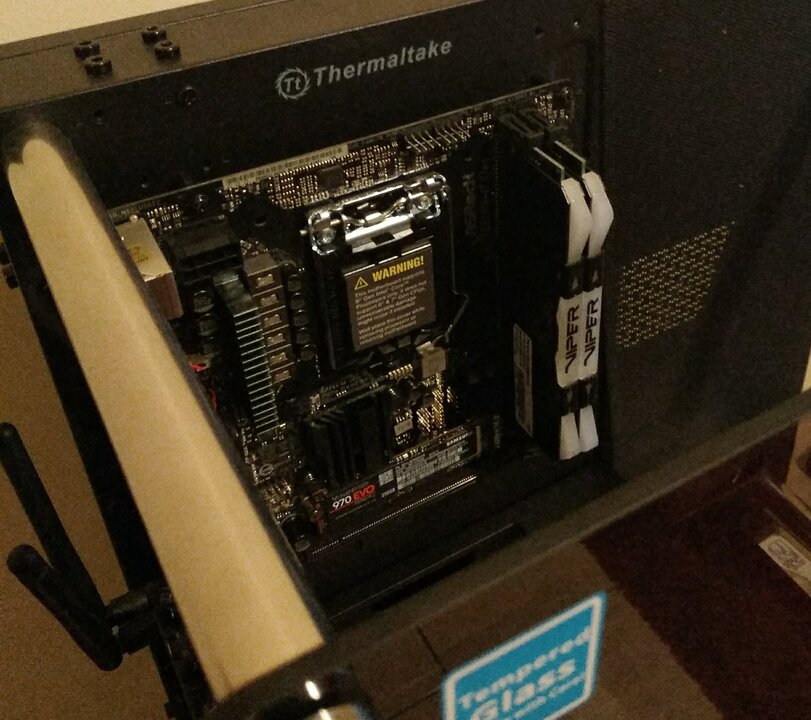

Επισκέπτης Δημοσ. 16 Φεβρουαρίου 2019 Δημοσ. 16 Φεβρουαρίου 2019 Καλησπέρα παίδες. Αυτη την εβδομάδα θα παραλάβω τον I9 9900K. Αυτο που σκέφτομαι είναι ποιά υδροψυξη να επιλέξω. Το θεμα μου ειναι οτι το σύστημα είναι τοποθετημενο σε mini case. Thermaltake P1. Ανοιχτό από παντου αλλα μικρο σε μεγεθος. Εχει χωρο για υδροψυξη μεχρι 240. Ισως οριακα και 280. Δεδομενου οτι δεν εχω σκοπο να κανω overclocking ποτε αλλα σιγουρα θα δουλεψει αρκετα για games υπαρχει καποια αξιολογη προταση; φυσικα οσο οικονομικοτερα τοσο καλυτερα αλλα παντα με γνώμονα να κανει δουλεια σωστή.

Επισκέπτης Δημοσ. 17 Φεβρουαρίου 2019 Δημοσ. 17 Φεβρουαρίου 2019 Το θεμα με τη μητρικη ειναι οτι ειναι z370. Την ειχα καβα κ ειπα να την χρησιμοποιησω. Ειναι η asrock z370m itx/ac. Γταφικα ερχεται η Zotac 2080 amp extreme μαζι με τη cpu.
7nisiotis Δημοσ. 17 Φεβρουαρίου 2019 Δημοσ. 17 Φεβρουαρίου 2019 (επεξεργασμένο) Σε αυτή τη μητρική - μη πας και βάλεις 9900Κ ούτε για δοκιμή. Έχει αδύναμα vrm - για κανα 8600Κ αντε 8700Κ στοκ οριακά θα είσαι σε ανεκτά πλαίσια. Θες την Ζ390 Phantom ιδανικά για 9900Κ ή αν βρεις την Z370 Fatality. Αν δεν σε παίρνει για αλλαγές μητρικών βρες κάποιον 8700 σκέτο καλύτερα και βλέπεις αργότερα. Βρες κάποια πατέντα να κοτσαρεις και ενα 12αρι φανάκι στα VRM. Επεξ/σία 17 Φεβρουαρίου 2019 από 7nisiotis 2
