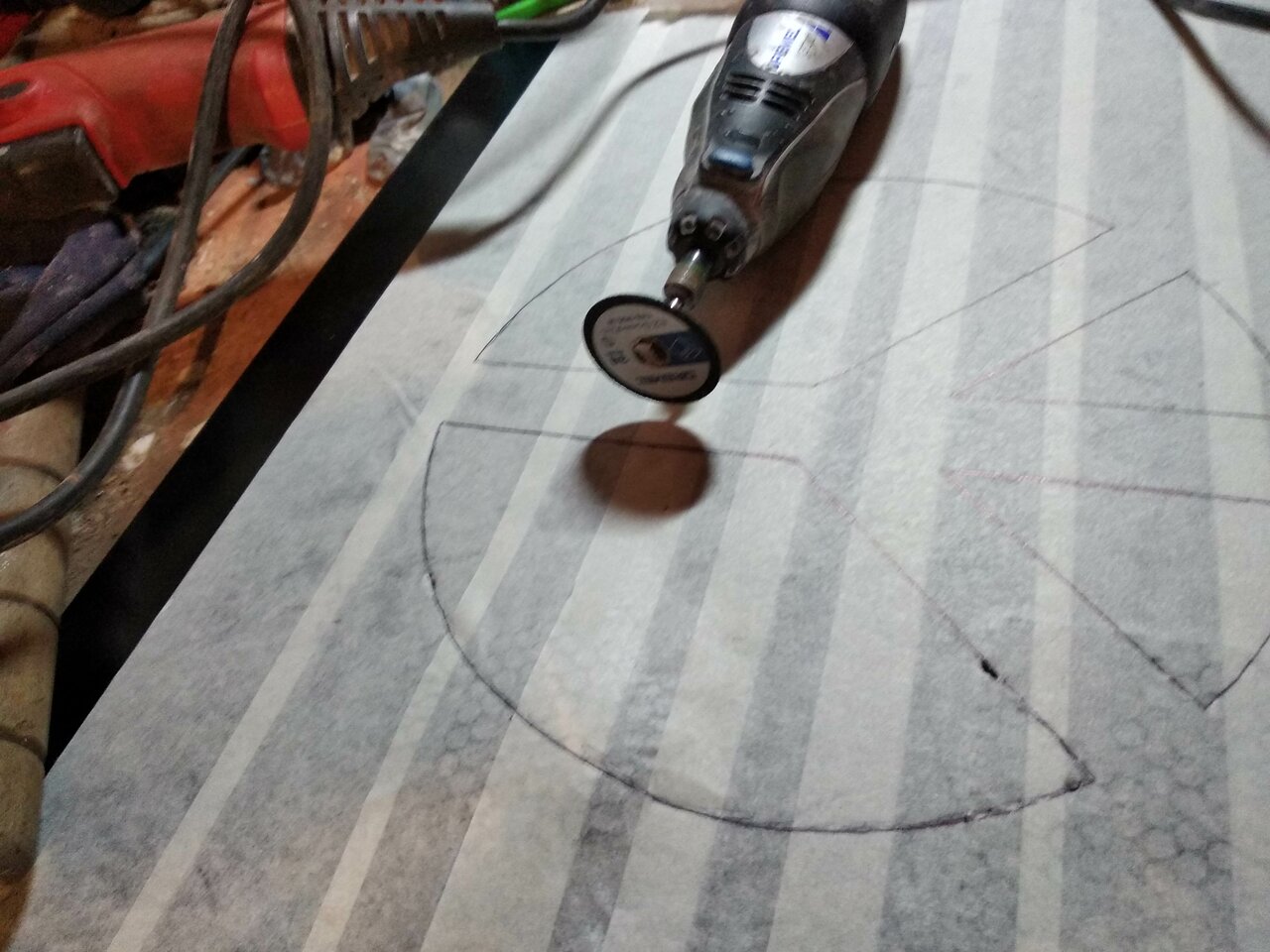

Τυπωσα σε χαρτόνι Α3 το σήμα της ειρήνης και έκοψα τα εσωτερικά του κομμάτια.
Μετά το επόμενο βήμα αφού τα έκοψα, ήταν να σχεδιάσω το περίγραμμα στο πλαϊνό κάλυμμα που μετά θα κοπεί με ντρεμελ.
Ο λόγος που το έκανα έτσι είναι γιατί πάνω από το περίγραμμα, θα βάλω σιδηρόστοκο και πολυεστέρα περιμετρικά του σχεδίου για να δημιουργήσω το εφέ καμένης γης.
Τώρα όσο περιμένω η κάμερα να φορτίσει, κάνω ένα διάλειμμα από την "πολύ δουλειά" που έριξα και θα συνεχίσω με κόψιμο παρέα με το ντρεμελ!

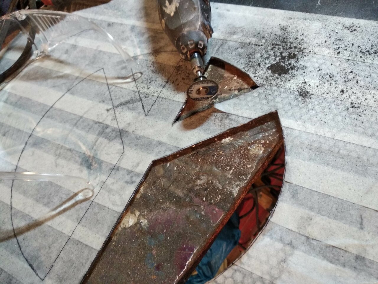

Έτοιμος λοιπόν να κόψω το κομμάτι με speed click δίσκο στην αρχή.
Στα μισά του κοψιματος φαίνεται ότι έλιωσε λίγο και κάναμε διάλειμμα.
Στα μέσα λοιπόν του υπολοίπου, άλλαξα οδηγό στο ντρεμελ με ένα ήδη υπάρχον δισκάκι για να μπορέσω να το τελειώσω.
Έτσι είναι πριν το λιμαρισμα.
IMG_20190216_172253.jpg.e431905ecc3b111ab4b20392291e3423.jpgIMG_20190216_172706.jpg.912bf5e9e3b6549f1df7787599e872d5.jpg
Ικανοποιητικό αποτέλεσμα αλλά όχι τέλειο, αλλά όντας ψυχαναγκαστικος, έπρεπε να το λιμαρω και να λειανω τις ατέλειες, αν και δεν είναι μεγάλη προτεραιότητα γιατί θα μπει το εφέ.

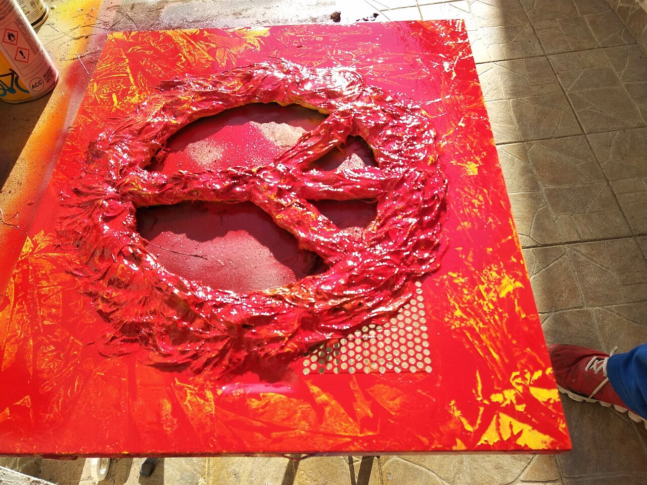

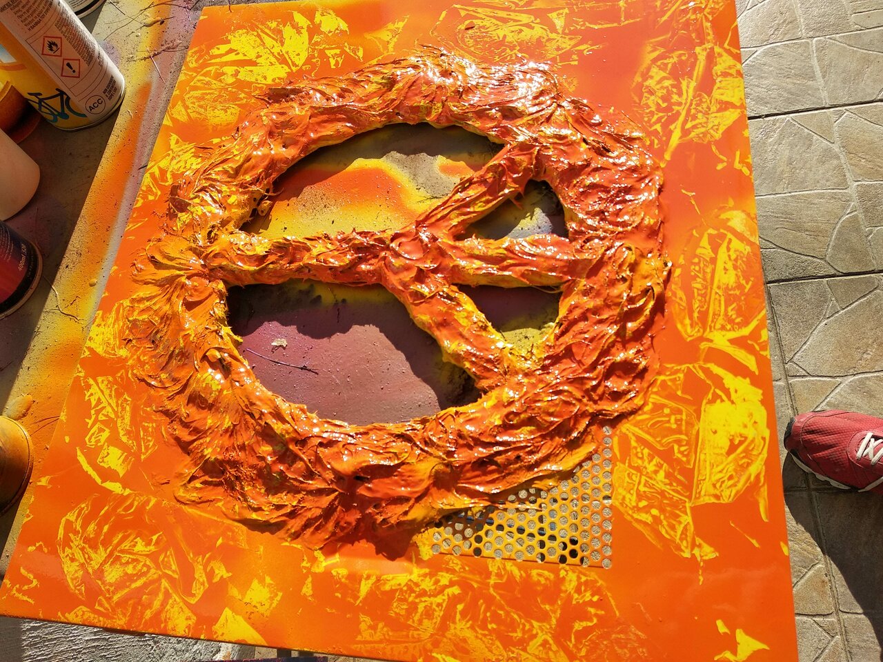

Τώρα έρχεται το fun part. Για να βγάλω το λάβα εφέ, πρέπει να βάλω τα χρώματα σε σειρά και στρώσεις, από το φωτεινότερο στο σκοτεινότερο. Έτσι ξεκίνησα με κίτρινο.
Μετά πήγα σε πορτοκαλί και έκανα την τεχνική της σακούλας.
Μετά σε κόκκινο αυτοκινήτου και έκανα πάλι το ίδιο.
Και τέλος έβαλα μαύρο και βγήκε έτσι όπως ήθελα και καλύτερα!

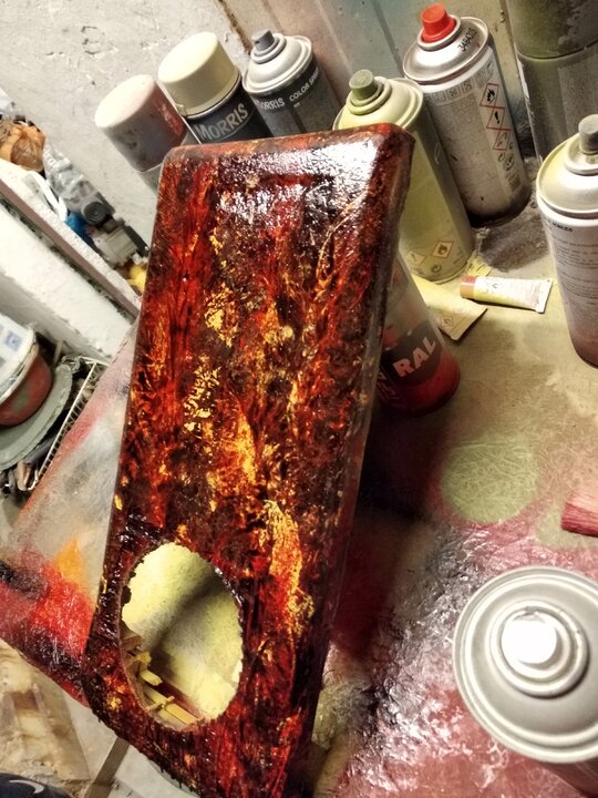

Επειδή δεν πρέπει να το αφήσω ματ, έβαλα και μια στρώση βερνίκι και έδεσε το γλυκό!
Αυτα για την ώρα. Μετά θα ασχοληθω με το άλλο πλαϊνό κάλυμμα και αύριο λογικά θα το βάψω!

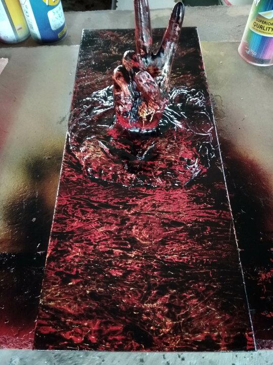

Μετά το χθεσινοβραδινο φιάσκο και τις νυχτερινές λήψεις, έβγαλα δύο φωτογραφίες πριν λίγη ώρα. Αυτή την φορά, φαίνεται πιο πολύ σαν blood splatter παρά σαν λάβα εφέ αλλά δεν με πειράζει.
Ένα πρόβλημα που αντιμετώπισα χτες, ήταν να ξεκολλήσει το εφέ επειδή το πάνελ ήταν στραβό όταν το έβαζα με αποτέλεσμα να το γεμίσω με κόλλα στιγμής και λίγη άσπρη στεγανωτικη σιλικόνη στα ξένα που δημιούργησε. Το καλό είναι ότι δεν φαίνεται γιατί μπήκε και το χρώμα πάνω από την κόλλα.
Σειρά έχει το πάνω μέρος που θα μπει το σήμα της νίκης με το γνωστό εφέ καμμένης γης στην βάση του και φυσικά το λάβα βάψιμο!
Το σήμα αυτό θα γίνει 3d print όπως επίσης και μια γρίλια για την πρόσοψη που θα ετοιμαστεί πάλι με εφέ και θα γίνει κάτι ξεχωριστό. Δεν θα σας το πω ακόμη, αλλά κατά την διάρκεια που θα γίνεται!
Επίσης στα bays που λείπουν τα covers θα μπει πολυεστερας για να κλείσουν οι τρύπες όπως επίσης μέχρι το μέρος που θα μπει η γρίλια!
