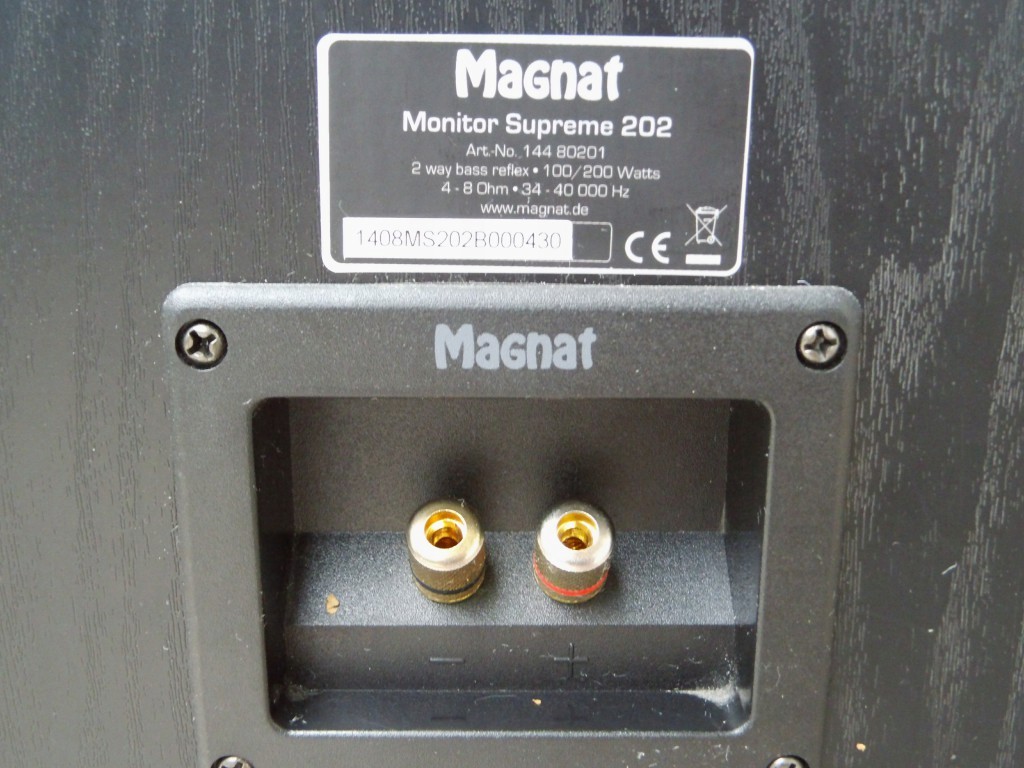

Pleo Δημοσ. 24 Φεβρουαρίου 2019 Δημοσ. 24 Φεβρουαρίου 2019 2 ώρες πριν, Ntinaras είπε Για ανεβασε μια φωτο απο την πισω μερια των ηχειων Δεν έχει βραχυκυκλωτήρες το χρέπι. Σε περίπτωση που έπαιρνε διπλοκαλωδίωση και δεν είχαν πατήσει σφιχτά και δεν έπαιρνε σήμα ο άνω κλάδος του crossover, θα εννοείς. Δες: Το έχει κάψει απλά.
Ntinaras Δημοσ. 24 Φεβρουαρίου 2019 Δημοσ. 24 Φεβρουαρίου 2019 19 λεπτά πριν, Pleo είπε Δεν έχει βραχυκυκλωτήρες το χρέπι. Σε περίπτωση που έπαιρνε διπλοκαλωδίωση και δεν είχαν πατήσει σφιχτά και δεν έπαιρνε σήμα ο άνω κλάδος του crossover, θα εννοείς. Δες: Το έχει κάψει απλά. Ναι αυτο φανταστηκα. αλλα μαλλον εχει καει μεσα. δοκιμασε να συνδεσεις απ ευθειας τα tweeter με τον ενισχυτη, να δεις αν φταινε αυτα η το κροσοβερ
Pleo Δημοσ. 24 Φεβρουαρίου 2019 Δημοσ. 24 Φεβρουαρίου 2019 2 λεπτά πριν, Ntinaras είπε Ναι αυτο φανταστηκα. αλλα μαλλον εχει καει μεσα. δοκιμασε να συνδεσεις απ ευθειας τα tweeter με τον ενισχυτη, να δεις αν φταινε αυτα η το κροσοβερ Δεν είναι δικά μου τα ηχεία. Εγώ απλώς έγραψα. Δεν θα έκανα τέτοιο λάθος να συνδέσω στο χρέπι το logitech κανονικά ηχεία. Γιατί είναι σίγουρο ότι θα καίγονταν όπως και έκαναν. Θα έστειλε κανένα DC έτσι όπως ζορίστηκε ο ενισχυτής των logitech και θα το έψησε το tweeterάκι.

JiovanniGeorgeo Δημοσ. 26 Φεβρουαρίου 2019 Μέλος Δημοσ. 26 Φεβρουαρίου 2019 (επεξεργασμένο) Στις 24/2/2019 στις 6:45 ΜΜ, Pleo είπε Δεν έχει βραχυκυκλωτήρες το χρέπι. Σε περίπτωση που έπαιρνε διπλοκαλωδίωση και δεν είχαν πατήσει σφιχτά και δεν έπαιρνε σήμα ο άνω κλάδος του crossover, θα εννοείς. Δες: Το έχει κάψει απλά. Ακριβώς έτσι είναι από πίσω, θενκς αδερφέ! Στις 24/2/2019 στις 7:04 ΜΜ, Ntinaras είπε Ναι αυτο φανταστηκα. αλλα μαλλον εχει καει μεσα. δοκιμασε να συνδεσεις απ ευθειας τα tweeter με τον ενισχυτη, να δεις αν φταινε αυτα η το κροσοβερ Το έχω τσεκάρει παραδόξως, και το Crossover και τα Tweeter είναι καμμένα. Αλλά στα low στέλνει μια χαρούλα χωρίς θέμα, απλά εξ αρχής ακούγονταν αρκετά χαμηλά. Στις 24/2/2019 στις 12:04 ΠΜ, Pleo είπε Τίποτε, απλά έχεις κάψει τα tweeter κατά πάσα πιθανότητα. Δεν κάνουμε τέτοιες πατέντες ποτέ. Ήταν σίγουρο ότι θα καούν. Γενικά να ξέρεις τα ηχεία καίγονται από μικρούς ενισχυτές. Ζορίζεται ο ενισχυτής να δώσει το ρεύμα που ζητάνε όταν είναι μικρός και στέλνει peak. Συνήθως την πληρώνουν τα tweeter. Το σύστημα με το sub διαθέτει πολύ μικρή ισχύ για την οδήγηση των μικρών δορυφόρων, κι εσύ πήγες και έβαλες επάνω ένα πλήρες ηχείο. Τι περίμενες να συμβεί δηλαδή, εκτός από το να κάψεις το ηχείο; Νομίζω ότι δεν είναι μεγάλη ζημιά να αντικατασταθούν τα tweeter των συγκεκριμένων. Θέλει βέβαια να τα πας σε μάστορα. Και την επόμενη φορά θα ξέρεις ότι δεν κάνουμε πατέντες και ό,τι μας κατέβει, αν δεν ρωτήσουμε κάποιον σχετικό με το άθλημα. Αυτό που μου κάνει εντύπωση είναι πως είχα ανοίξει ένα θέμα εδώ με ένα παλιό account και για να προχώρησα, είπαμε τα ohm και ΦΑΝΤΑΖΟΜΑΙ θα μου είπαν πως είναι ΟΚ. Δεν φαντάζομαι τον εαυτό μου να το προχωρούσα χωρίς να μιλήσω με ινσομνίτες γιατί με θεωρώ κάργα άσχετο από watt/ohm/καλώδια.. Κι όμως, το βρήκα! Πάλι καλά που δε ψώνισα και το center που διαβάζω πως σκεφτόμουν τότε.. Επεξ/σία 26 Φεβρουαρίου 2019 από JiovanniGeorgeo
Pleo Δημοσ. 26 Φεβρουαρίου 2019 Δημοσ. 26 Φεβρουαρίου 2019 (επεξεργασμένο) 4 λεπτά πριν, JiovanniGeorgeo είπε Ακριβώς έτσι είναι από πίσω, θενκς αδερφέ! Το έχω τσεκάρει παραδόξως, και το Crossover και τα Tweeter είναι καμμένα. Αλλά στα low στέλνει μια χαρούλα χωρίς θέμα, απλά εξ αρχής ακούγονταν αρκετά χαμηλά. Αυτό που μου κάνει εντύπωση είναι πως είχα ανοίξει ένα θέμα εδώ με ένα παλιό account και για να προχώρησα, είπαμε τα ohm και ΦΑΝΤΑΖΟΜΑΙ θα μου είπαν πως είναι ΟΚ. Δεν φαντάζομαι τον εαυτό μου να το προχωρούσα χωρίς να μιλήσω με ινσομνίτες γιατί με θεωρώ κάργα άσχετο από watt/ohm/καλώδια.. Ποιος στο είπε; Ο μέσος gamer του insomnia που το μόνο που ξέρει από ήχο είναι τα logitech; 😂 Αυτές είναι βασικές γνώσεις ηλεκτροτεχνίας. Εξ' άλλου ένα σκέτο νούμερο αντίστασης δεν λέει κάτι. Η αντίσταση είναι μεταβλητό μέγεθος αναλόγως συχνότητας. Δεν είναι ένα καρφωτό νούμερο. Έχει διακυμάνσεις. Αν η αντίσταση του ηχείου κάνει βουτιά σε ρευματοβόρα συχνότητα και από πίσω είναι ένας ενισχυτής playmobil, αποχαιρετάς τα tweeter που ήξερες. Είναι από τα πιο κλασικά βραχυκυκλώματα αυτό. Επεξ/σία 26 Φεβρουαρίου 2019 από Pleo 1
