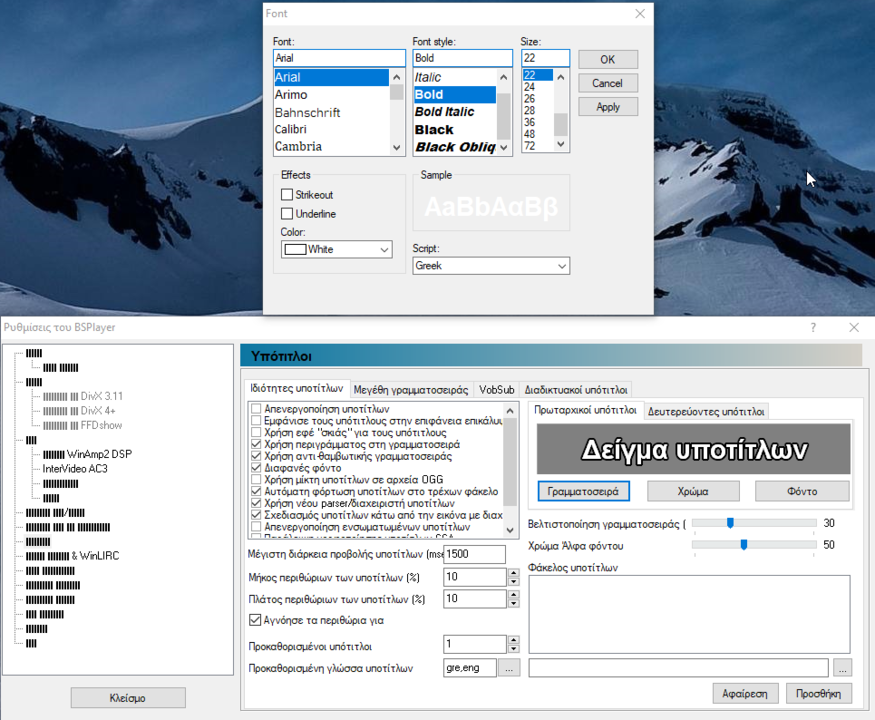

beamex Δημοσ. 17 Φεβρουαρίου 2019 Δημοσ. 17 Φεβρουαρίου 2019 Για να μην ανοίγω άλλο θέμα με τον ίδιο τίτλο, λέει κάτι σε κάποιον η συνημμένη εικόνα?
micos000 Δημοσ. 17 Φεβρουαρίου 2019 Δημοσ. 17 Φεβρουαρίου 2019 (επεξεργασμένο) Άνοιξε το srt με το σημειωματάριο και πήγαινε όπως είναι Αρχείο->Αποθήκευση ως. Δες τι λέει κάτω στην κωδικοποίηση και άλλαξε το ( π.χ. από ansi σε utf-8 και αντίστροφα) και σώσε πάνω στο ίδιο αρχείο. Εκτός αν εννοείς για το Interface. Μάλλον δεν έχεις επιλέξει Ελληνικά στις ρυθμίσεις του συστήματος για τα μη unicode προγράμματα. Επεξ/σία 17 Φεβρουαρίου 2019 από micos000 1
beamex Δημοσ. 23 Φεβρουαρίου 2019 Δημοσ. 23 Φεβρουαρίου 2019 Στις 17/2/2019 στις 5:36 ΜΜ, micos000 είπε Άνοιξε το srt με το σημειωματάριο και πήγαινε όπως είναι Αρχείο->Αποθήκευση ως. Δες τι λέει κάτω στην κωδικοποίηση και άλλαξε το ( π.χ. από ansi σε utf-8 και αντίστροφα) και σώσε πάνω στο ίδιο αρχείο. Εκτός αν εννοείς για το Interface. Μάλλον δεν έχεις επιλέξει Ελληνικά στις ρυθμίσεις του συστήματος για τα μη unicode προγράμματα. Αυτό ήταν, ευχαριστώ!
