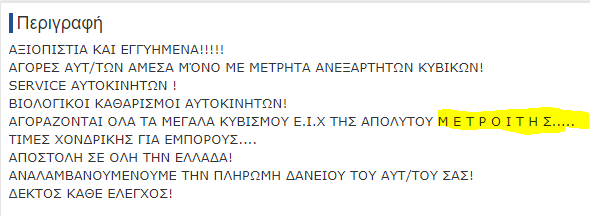

elise Δημοσ. 15 Φεβρουαρίου 2019 Δημοσ. 15 Φεβρουαρίου 2019 https://www.car.gr/14002639-audi-a1-tfsi-8taxyto για αρχη λες για αυτο ειναι ιταλικο ειναι 7ταχυτο και οχι 8ταχυτο μεινε μακρια απο τετοιες αγγελιες 1
Cosmonaut21 Δημοσ. 15 Φεβρουαρίου 2019 Δημοσ. 15 Φεβρουαρίου 2019 Καταρχάς όπως είπε και ο συμφορουμίτης από πάνω να μείνεις μακριά από τέτοιες αγγελίες.Υπάρχουν λάθη ανθρώπινα και άλλα εσκεμμένα για να πουλήσουν μούρη στον ανίδεο.Η αγγελία μου κάνει για τη 2η μάλλον.Ειδικά άμα βλέπεις εμπόρους με ένα σωρό θαυμαστικά και ιστοριες, πρόσεχε. Τώρα,αν σου αρέσει αυτό το αυτοκίνητο,να κοιτάξεις για χειροκίνητο.Το αυτόματο αυτό έχει δυστυχώς σχεδόν 100% πιθανότητα να βγάλει ακριβή ζημιά όσο και να το προσέξει κανείς.Το χειροκίνητο είναι κομπλέ.Ο κινητήρας το μόνο που θέλει προσοχή είναι η καδένα.Αν κάνει θόρυβο στην κρύα εκκίνηση θέλει άμεσα αλλαγή γιατί μπορεί και εκεί να πάθεις χοντρή ζημιά. Εν κατακλείδι,αν θες οπωσδήποτε αυτό το μοντέλο,κοιτάζεις χειροκίνητο είτε με λίγα χιλιόμετρα και υπολογίζεις άλλα 350-400 για αλλαγή καδένας κάποια στιγμή,ή να την έχει αλλάξει ο προηγούμενος αν έχει γράψει κάμποσα χλμ.Κατά τα άλλα είναι κομπλέ. 1
