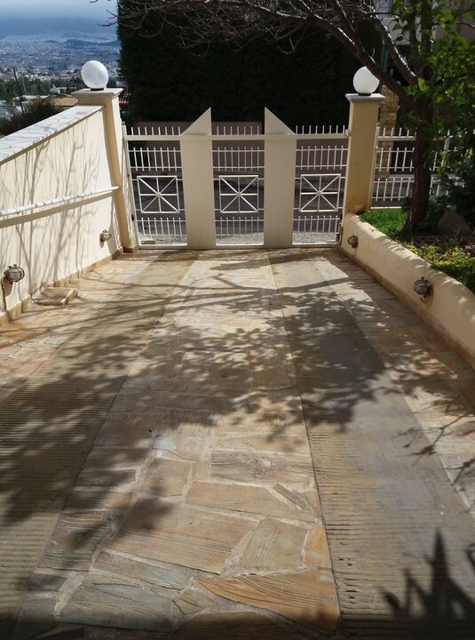

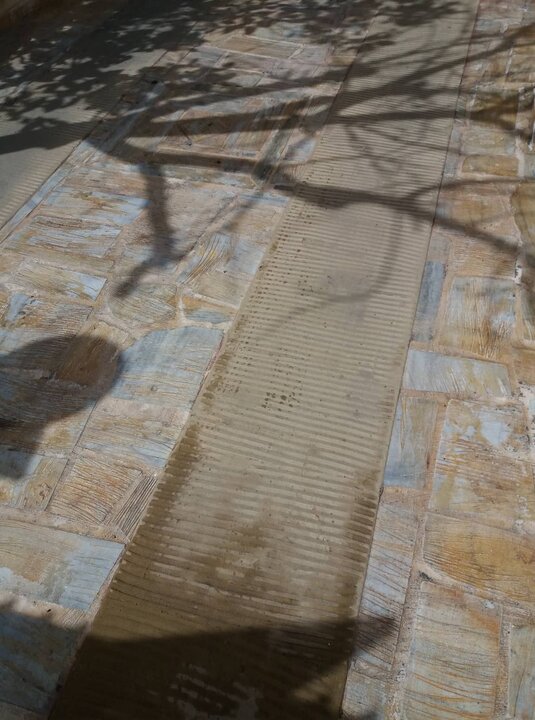

darkman Δημοσ. 14 Φεβρουαρίου 2019 Δημοσ. 14 Φεβρουαρίου 2019 Το ιδιο προβλημα ειχα και εγω αλλα σε ανηφορικό στενο παρκιν , ηρθε ομως ενας μαστορας και μου εριξε ενα ειδος τσιμέντου σε λωρίδες περιπου εκει που παταει το αμαξι,και οταν ηταν φρεσκο το χαραξε με ενα εργαλειο και ολα λουκουμι εριξε και ενα χρώμα μεσα στο τσιμέντο και δεν το βλεπεις καν . μια αλλη λυση που ειχα δει ειναι πλαστικοι βιδωτοί ταπιτες για παρκιν ξερεις αυτοι που ειναι μαυρο κιτρινο , αλλα ειχαν μεγαλύτερο κόστος και τελικα δεν τους εβαλα .

darkman Δημοσ. 14 Φεβρουαρίου 2019 Δημοσ. 14 Φεβρουαρίου 2019 (επεξεργασμένο) Δεν ξερω να σου πω την αληθεια τι εβαλε , αλλα αν ρωτησεις καπου που εχουν δομικα υλικα φαντάζομαι θα ξερουν η αν εχεις καποιο μαστορα και του το πεις μπορω αν θες να σου βγαλω μια φωτογραφια και να στην στειλω σε pm να δεις πως ειναι εγω το εχω 3 χρονια η αληθεια ειναι οτι η γραμμες δεν ειναι τοσο εντονες οπως την πρωτη μερα αλλα η αποτελεσματικότητα του ειναι η ιδια . Επεξ/σία 14 Φεβρουαρίου 2019 από darkman 1

darkman Δημοσ. 14 Φεβρουαρίου 2019 Δημοσ. 14 Φεβρουαρίου 2019 1 λεπτό πριν, AristidisZ είπε Aν μπορείς ναι, θα με βοηθούσε Φαντάζομαι θα έβαλες κάτι αντίστοιχο με αυτό που λέει ο @NikosKallithea, απλά έγινε και με έναν συνδυασμό "επεξεργασίας" της παλιάς πλάκας Οχι απο κατω ηταν λουστραρισμενες πλακες μάρμαρο αρα καταλαβαίνεις οτι με λιγη βροχη δεν μπορουσα καν να μπω μεσα εγω απλα ειδα τον μαστορα που εκανε το χαρμανι και το άπλωνε σιγα σιγα στην ράμπα , εγω ετσι οπως το βλεπω για τσιμεντο μου μοιαζει τωρα αν εριξε μεσα τιποτα δεν ξερω

darkman Δημοσ. 14 Φεβρουαρίου 2019 Δημοσ. 14 Φεβρουαρίου 2019 Δεν νομιζω να εχεις θεμα ισως να ειναι και καλύτερα γιατι το υλικο θα κάτσει ποιο καλα πανω τους οταν παω σπιτι θα σου στειλω μια φωτο να παρεις μια ιδεα και απο εκει και περα κανεις οτι θες 1

darkman Δημοσ. 15 Φεβρουαρίου 2019 Δημοσ. 15 Φεβρουαρίου 2019 Καλησπερα sorry που αργησα αλλα καταφερα σημερα να τις βγαλω 1 1
