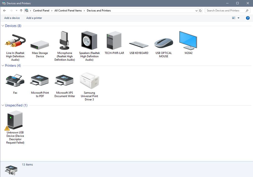

mastoras007 Δημοσ. 13 Φεβρουαρίου 2019 Δημοσ. 13 Φεβρουαρίου 2019 Καλησπέρα. Ο σταθερός σταμάτησε να αναγνωρίζει τον εκτυπωτή στα καλά καθούμενα, Ο εκτυπωτής δεν εχει πρόβλημα τον συνδεσα σε άλλο υπολογιστή και τον αναγνωρίζει κανονικά. Μέχρι πρίν λίγες μέρες δουλευε.. Εκανα format, δοκίμασα ολες της θυρες usb, τον εκλεισα τον ανοιξα τίποτα κανενα αποτέλεσμα ενω οταν τον σύνδεσα σε άλλο υπολογιστή κανένα πρόβλημα..(Και οι 2 υπολογιστές ειναι με windows 10) οταν τον συνδέω και μέσα απο την διαχείριση συσκευών στης συνδεδεμένες συσκευές εμφανίζει σφάλμα ''unknown usb device (device descriptor request failed)'' με κίτρινο θαυμαστικό.. γνωρίζει κάνεις τίποτα?

mastoras007 Δημοσ. 16 Φεβρουαρίου 2019 Μέλος Δημοσ. 16 Φεβρουαρίου 2019 (επεξεργασμένο) Καλησπέρα. Δεν εχει θύρα ethernet ειναι samsung Επίσης ναι τον εμφανίζει αλλά και να τον βγάλω απο το καλώδιο αυτο που βλέπετε σαν Universal samsung printer πάλι ειναι εκεί.. Εχω δοκιμάσει 2 καλώδια αλλά οπος εγραψα στην αρχη στο 2ο υπολογιστή τον αναγνώρισε κατευθείαν με το ιδιο καλώδιο . Επεξ/σία 16 Φεβρουαρίου 2019 από mastoras007
