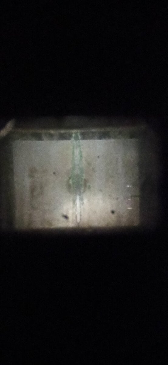

cabamaru4 Δημοσ. 17 Απριλίου 2021 Δημοσ. 17 Απριλίου 2021 Είμαι κάτοχος μια zenit sniper fs-12 αλλά δυστυχώς είμαι τελείως άσχετος με τέτοιου είδους μηχανές. Θυμάμαι τον πατέρα μου όταν την είχε πάρει έβγαζε αρκετές με αυτήν. Λίγο που την είδα, όταν κοιτώ μέσα, βλέπω ένα κιτρίνισμα σαν μούχλα στη μηχανή... Διάβασα αρκετά περί αυτή τη μηχανή και ψάχνω τρόπο για να την κάνω λειτουργική. Ρώτησα σε κάτι μαγαζιά με 20 ευρώ μου λέγανε να τους την πουλήσω η με 100€ για επισκευή. Νομίζω με κοροϊδεύουν... Ξέρει κανένας πως μπορώ να την επιδιορθωσω; Ευχαριστώ προκαταβολικά.
babisskg Δημοσ. 17 Απριλίου 2021 Μέλος Δημοσ. 17 Απριλίου 2021 (επεξεργασμένο) 1 ώρα πριν, cabamaru4 είπε Είμαι κάτοχος μια zenit sniper fs-12 αλλά δυστυχώς είμαι τελείως άσχετος με τέτοιου είδους μηχανές. Θυμάμαι τον πατέρα μου όταν την είχε πάρει έβγαζε αρκετές με αυτήν. Λίγο που την είδα, όταν κοιτώ μέσα, βλέπω ένα κιτρίνισμα σαν μούχλα στη μηχανή... Διάβασα αρκετά περί αυτή τη μηχανή και ψάχνω τρόπο για να την κάνω λειτουργική. Ρώτησα σε κάτι μαγαζιά με 20 ευρώ μου λέγανε να τους την πουλήσω η με 100€ για επισκευή. Νομίζω με κοροϊδεύουν... Ξέρει κανένας πως μπορώ να την επιδιορθωσω; Ευχαριστώ προκαταβολικά. Καλησπέρα σας , τι ακριβώς θέλετε να διορθώσετε ? Τι είναι αυτό που δεν λειτουργεί και που βρίσκεται αυτό το κιτρίνισμα . Κάποιες εικόνες θα βοηθούσαν . Για το αν θα την πουλήσετε η όχι και σε ποιά τιμή , είναι πράγμα που δεν χρειάζεται εξήγηση , αφού είναι δική σας απόφαση . Φυσικά εννοείται πως πρέπει να βρείτε και κάποιον για να την αγοράσει . Μην ξεχνάτε πως η σειρά παράχθηκε σε εκατομμύρια τεμάχια και δεν έχει νόημα να μιλάμε για συλλεκτικότητα . Παρόλαυτα μια επίσκεψη στον fedka.com θα σας δώσει μια γεύση για την ουσία του θέματος γύρω από την ζητούμενη τιμή σε τέτοιου είδους μηχανές . Αν επιθυμείτε πραγματικά να την κρατήσετε , για όποιους λόγους , ένα ποσό της τάξεως των 100 ευρώ για επισκευή και πλήρη συντήρηση δεν είναι εξωφρενικό , άλλωστε δεν θα το δίνετε κάθε χρόνο . Αυτό που χρειάζεται είναι να γνωρίζετε αν πραγματικά χρειάζεται επισκευή . Για το ζήτημα της πώλησης με τιμή 20 ευρώ ........ αν έχει πραγματικά ζημιά , δεν είναι άσχημη λύση να δοθεί . Δώστε μου λεπτομέρειες για να δούμε αν έχει ζημιά , κατά προτίμηση με εικόνες αφού θα βοηθήσουν πολύ . Επεξ/σία 17 Απριλίου 2021 από babisskg

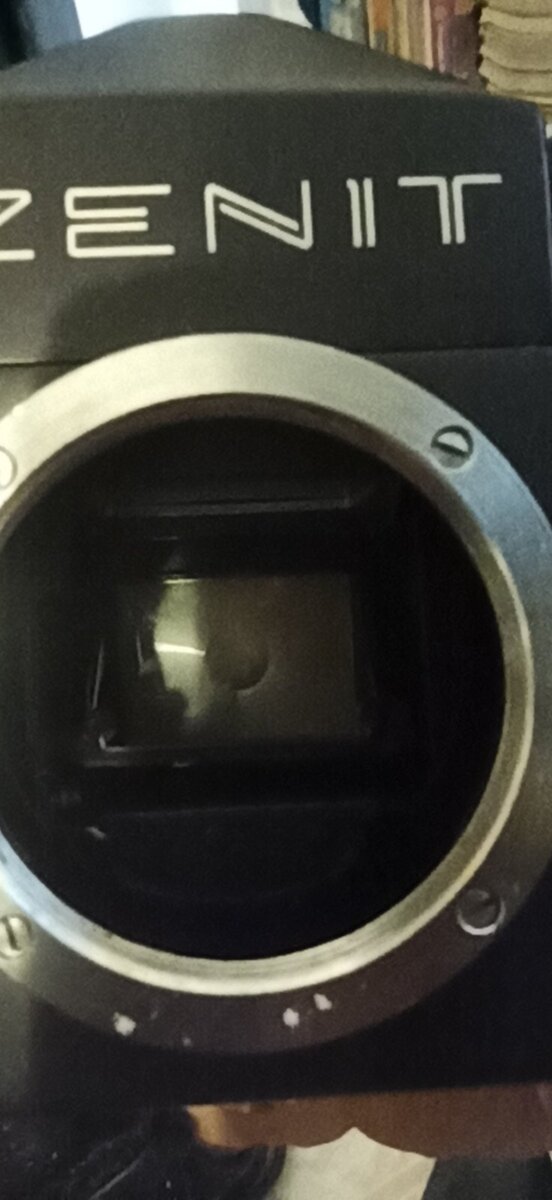

cabamaru4 Δημοσ. 15 Σεπτεμβρίου 2021 Δημοσ. 15 Σεπτεμβρίου 2021 Καλημερααααα , αν και απαντάω μετά από πολύ καιρό, λόγω μετακόμισης, επέστρεψα στο πατρικό να βγάλω φωτογραφία τη zenit. Σας παραθέτω μια φωτογραφία τι ακριβώς βλέπω από το ματάκι της φωτογραφικής μηχανής... 1
Dr_73 Δημοσ. 15 Σεπτεμβρίου 2021 Δημοσ. 15 Σεπτεμβρίου 2021 Πρέπει να είναι πολύ λερωμένη. Θέλει καθάρισμα το πρίσμα . Αν είναι η μηχανή τόσο λερωμένη , πιθανότατα θα θέλει και ο φακός καθάρισμα. Βίντεο υπάρχουν πολλά που δείχνουν πως γίνεται η δουλειά. Θέλει εργαλεία και επιδεξιότητα. Προσωπικά θεωρώ ότι ο καθαρισμός της μηχανής, είναι πιο εύκολος από του φακού. Καθαρισμό φακού από μη επαγγελματία, δεν θα το συζητούσα, εκτός αν μιλάμε για χομπίστες που ξεπερνούν επαγγελματίες (υπάρχουν και αυτοί, σαφώς δεν ανήκω σε αυτούς).
babisskg Δημοσ. 15 Σεπτεμβρίου 2021 Μέλος Δημοσ. 15 Σεπτεμβρίου 2021 6 ώρες πριν, cabamaru4 είπε Καλημερααααα , αν και απαντάω μετά από πολύ καιρό, λόγω μετακόμισης, επέστρεψα στο πατρικό να βγάλω φωτογραφία τη zenit. Σας παραθέτω μια φωτογραφία τι ακριβώς βλέπω από το ματάκι της φωτογραφικής μηχανής... Το βλέπω , θα απαντήσω το βράδυ διότι τώρα δεν έχω χρόνο .
babisskg Δημοσ. 15 Σεπτεμβρίου 2021 Μέλος Δημοσ. 15 Σεπτεμβρίου 2021 1 λεπτό πριν, cabamaru4 είπε Από μπροστά έχω βγάλει το φακό .... Θα γράψω το βράδυ , δεν είναι το πενταπρισμα μάλλον , όμως θα απαιτηθεί άνοιγμα από πάνω για να αφαιρεθεί . Μέχρι τότε σου βάζω μία σελίδα για να έχεις μια εικόνα του κακού . https://tomtiger.home.xs4all.nl/zenrep/ground.html 1
babisskg Δημοσ. 17 Σεπτεμβρίου 2021 Μέλος Δημοσ. 17 Σεπτεμβρίου 2021 Στις 15/9/2021 στις 6:12 ΜΜ, babisskg είπε Θα γράψω το βράδυ , δεν είναι το πενταπρισμα μάλλον , όμως θα απαιτηθεί άνοιγμα από πάνω για να αφαιρεθεί . Μέχρι τότε σου βάζω μία σελίδα για να έχεις μια εικόνα του κακού . https://tomtiger.home.xs4all.nl/zenrep/ground.html Χρειάζεται καθάρισμα και το πενταπρισμα αλλά και τα υπόλοιπα οπτικά κάτω από αυτό , οπότε πρέπει να αφαιρεθεί το πάνω καπάκι . Είτε θα το δείτε ως χειμωνιάτικη απασχόληση , αλλιώς το ξεχνάτε τελείως . Τα προβλήματα που θα βρείτε είναι κυρίως στον τρόπο που θα αφαιρέσετε τα δύο επάνω χειριστήρια , αυτό της επανατυλιξης του φιλμ και το άλλο στην αντίθετη πλευρά με το οποίο αλλάζετε ταχύτητες . 1
