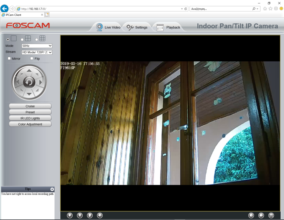

Επισκέπτης Δημοσ. 16 Φεβρουαρίου 2019 Δημοσ. 16 Φεβρουαρίου 2019 (επεξεργασμένο) Στις 13/2/2019 στις 11:32 ΠΜ, sstratos είπε Εβαλε το σωστο firmware ?? και εμενα μετα απο upgrade μου εκανε τα ιδια. Εκανα 2 απανωτα reset απο το κουμπακι και εστρωσε. απλώς θελει πολυ ωρα πάτημα το κουμπι (30δευτ). Να την συνδεσεις με καλωδιο ethernet. οσο για τα plugins kai το ipcamera.exe , κατεβασε τα απο το foscam.com οχι τα ελληνικα σιτε. Επισης δουλευουν τα plugins μονο σε explorer!! εγω ανοιγω το ipcamera , παταω 2 κλικ στην καμερα , και μου ανοιγει το chrome , και εχω εγκαταστησει το " open to ie tab" Plugin , πατωντας το κουμπι μου το ανοιγει κανονικα Το δοκίμασα αυτό που μου είπες δούλεψε για λίγο και πάλι τα ίδια. Με explorer μπαίνει αλλά όταν πάω να κάνω εγγραφή εμφανίζει αυτό στην φωτογραφία, βρήκα κάποιες ρυθμίσεις να κάνω στον explorer αλλά πάλι τα ίδια δουλεύει για λίγο. Reset της έχω κάνει άπειρα. Ψάχνοντας βρήκα μία έκδοση πίσω του firmware από αυτήν που έχει θα την περάσω και θα δείξει μήπως λυθεί το πρόβλημα. Επεξ/σία 16 Φεβρουαρίου 2019 από Επισκέπτης
