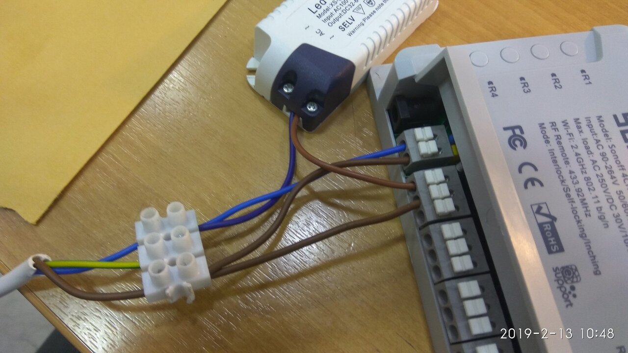

andreaspA Δημοσ. 13 Φεβρουαρίου 2019 Δημοσ. 13 Φεβρουαρίου 2019 Καλημέρα! Μια απλή ερώτηση. Εφερα δυο 4ch Pro R2 απο banggood https://www.itead.cc/sonoff-4ch-pro.html Οπως και να συνδεσω ενα φωτιστικο στην εξοδο, δεν μου αναβει. Κατι πρεπει να παιζει με αυτα τα Mode τα Inching , self locking κλπ. Μπορει καποιος να βοηθησει?

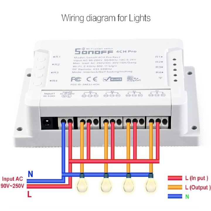

NikosKallithea Δημοσ. 13 Φεβρουαρίου 2019 Δημοσ. 13 Φεβρουαρίου 2019 Τι εννοεις δεν αβαβει? Η καθε εξοδος (3 pins) ειναι ενας απλός μεταγωγικός διακοπτης (δεν εχει ταση) πρεπει να δωσεις εσυ ταση οπως στο παρακατω σχημα
andreaspA Δημοσ. 14 Φεβρουαρίου 2019 Μέλος Δημοσ. 14 Φεβρουαρίου 2019 Στις 13/2/2019 στις 4:40 ΜΜ, NikosKallithea είπε Τι εννοεις δεν αβαβει? Η καθε εξοδος (3 pins) ειναι ενας απλός μεταγωγικός διακοπτης (δεν εχει ταση) πρεπει να δωσεις εσυ ταση οπως στο παρακατω σχημα ok! Το βρηκα την ιδια μέρα. Τώρα μπήκα στο forum για να στείλω και φωτογραφία. Εντάξει... το συγκεκριμένο μηχανηματάκι είναι καταπληκτικό! Κάνει τα πάντα! Μέχρι και την γκαραζόπορτα μπορείς να ανοιγοκλείνεις. Θα πάρω για να βάλω στην γκαραζόπορτα.

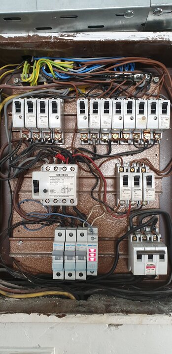

kukukali Δημοσ. 27 Ιουνίου 2019 Δημοσ. 27 Ιουνίου 2019 Επαναφερω το ποστ.Εχω παρει 2Sonoff 4CH Pro (R2)και θελω να το βαλω στον πινακα της δουλειας μου ωστε να οπλιζει/αφοπλιζει.(πριζες,φωτα,αιρ κοντισιον). Θα χρειστω ρελε για την καθε εξοδο η μπορω να το παρεμβαλω μεταξυ γενικου και ειδικου διακοπτη(ασφαλειας);
NikosKallithea Δημοσ. 27 Ιουνίου 2019 Δημοσ. 27 Ιουνίου 2019 Τα sonoff είναι μόνο για διαχείριση και χαμηλά ρεύματα. Αν θες να διαχειριστείς φώτα air condition κλπ και εφόσον θα μπουν σε πίνακα, θα πρέπει να βάλεις ρελέδες ράγας σε κάθε έσοδο του sonoff.
andreaspA Δημοσ. 14 Ιουλίου 2019 Μέλος Δημοσ. 14 Ιουλίου 2019 Στις 27/6/2019 στις 8:32 ΜΜ, NikosKallithea είπε Τα sonoff είναι μόνο για διαχείριση και χαμηλά ρεύματα. Αν θες να διαχειριστείς φώτα air condition κλπ και εφόσον θα μπουν σε πίνακα, θα πρέπει να βάλεις ρελέδες ράγας σε κάθε έσοδο του sonoff. Το R2 υποτιθεται οτι ειναι 10amp σε κάθε έξοδο, αλλά θα συμφωνήσω μαζί σου. Και εγώ έχω βάλει ρελέ ισχύος σε κάθε έξοδο για να έχω το κεφάλι μου ήσυχο, παρόλο που δεν ειναι τα φορτια ουτε καν 10amp. Σε ενα pow παντως που ειναι 16 amp του εχω ριξει ενα φορτιο 5-6amp (1000-1200watt) χωρίς κάποιο πρόβλημα μέχρι στιγμής.
