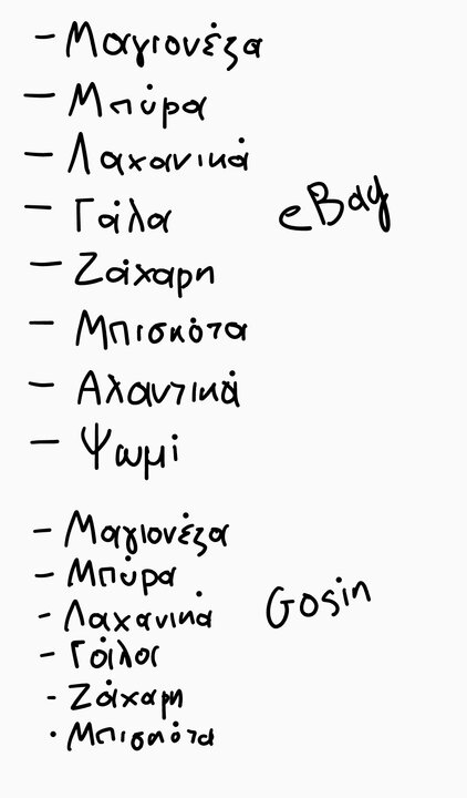

Voodooman Δημοσ. 15 Φεβρουαρίου 2019 Δημοσ. 15 Φεβρουαρίου 2019 (επεξεργασμένο) Όταν έψαχνα αντικαταστάτη του Note 4 μου είχα ασχοληθεί αρκετά με το θέμα. Τελικά κατέληξα ότι το πρώτο και πιο σημαντικό πράγμα είναι το ίδιο το κινητό, πόσο καλής ποιότητας digitizer έχει. Εν προκειμένω, το LG G6 που έχω έχει, οπότε πάμε παρακάτω. Υπάρχουν τα απλά και τα active, τα active χρειάζοντια ηλεκτρική ενέργεια για να λειτουργήσουν. Εγώ αγόρασα αυτό, κυρίως γιατί παίρνει ΑΑΑ μπαταρία και δεν ήθελα να μπλέκω με φορτίσεις. Αποδείχθηκε εξαιρετικό και πολύ κοντά στο S-pen του Note, συνεχίζω να το χρησιμοποιώ σχεδόν καθημερινά και παραμένει εξαιρετικά εύχρηστο. Είναι μεγάλο, βαρύ και δεν ενσωματώνεται στο κινητό, αλλά είναι ό,τι πιο κοντινό σε αίσθηση ως προς τα Notes. Μετά από λίγο καιρό αγόρασα και αυτό από το eBay για δοκιμή. θα έλεγα ότι είναι μισό κλικ κάτω από το Gosin, αλλά και πάλι κάνει αξιοπρεπέστατα την δουλειά του, πιο ελαφύ, πιο μικρό και η φόρτισή του κρατάει πολύ καιρό. Αλλά ξαναλέω, νομίζω ότι το πιο σημαντικό κομμάτι της εξίσωσης είναι το digitizer του κινητού. ΥΓ. Να μία σημείωσή μου στο Google Keep, με το φτηνό stylus από το eBay. Χρειάστηκε δύο φορές να σβήσω δύο γράμματα, που δεν μου βγήκαν τόσο καλά. Τα γράμματα είναι πολύ μικρά και ο γραφικός μου χαρακτήρας είναι αυτός και στην πραγματικότητα. Με το Gosin έκανα ακόμη μικρότερα γράμματα και δεν χρειάστηκε να κάνω καμία διόρθωση, είναι ελαφρώς πιο ακριβές. Μία ακόμη λεπτομέρεια που δείχνει ίσως ότι το Gosin είναι πιο "σοβαρό": Το φτηνό συνεχίζει να λειτουργεί ακόμη και όταν το σβήσω, όχι βέβαια το ίδιο καλά, αλλά το Gosin, με το που θα το κλείσω, σταματά να γράφει. Επεξ/σία 15 Φεβρουαρίου 2019 από Voodooman
