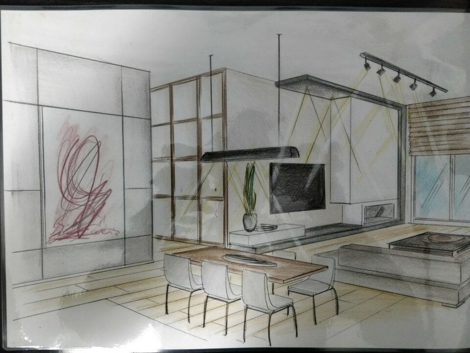

gsisr Δημοσ. 14 Φεβρουαρίου 2019 Μέλος Δημοσ. 14 Φεβρουαρίου 2019 (επεξεργασμένο) ευχαριστώ για τα tip. το θέμα είναι πως δε ξέρω ακόμα ποια τηλεόραση θα πάρω και ποια βάση. το σπίτι θέλει κάνα 2μηνο ακόμα για να τελειώσει και απλά θέλω να εξασφαλίσω πως θα έχω ένα καθαρό τελικό αποτέλεσμα. παραθέτω και ένα σχέδιο του σαλονιού. σκέφτομαι να βγάλω τις πρίζες στο κάτω μέρος της τηλεόρασης Επεξ/σία 14 Φεβρουαρίου 2019 από gsisr

discoboyminimal Δημοσ. 14 Φεβρουαρίου 2019 Δημοσ. 14 Φεβρουαρίου 2019 (επεξεργασμένο) οπως βλεπω στο σχεδιο , δεν υπαρχει καποιο επιπλο που θα βαλεις πανω ενισχυτες / bluray player / consoles. οποτε να φανταστω οτι αν θες να βαλεις κατι , απλα θα το αφησεις στο 'ξυλο' κατω απο την τηλεοραση? μπορεις να πας και σε καναλι εσοτοιχιο και να περασεις ολα τα απαραιτητα καλωδιο πριν την εγκατασταση της τηλεορασης. προυποθετει βεβαια οτι θα γινει η αναλογη μελετη απο τον επιπλοποιο σου και θα σου κανει καναλι με πορτακι στο πανω μερος του ξυλου μια γρηγορη ιδεα ειναι κατι τετοιο (μπλε κουκιδες = ρευμα , κεραια και ισως καποιο hdmi απο αλλο δωματιο) (κοκκινο = το πορτακι του ξυλου) (μαυρη κουκιδα = η τρυπα στο ξυλο που θα βγαινουν αν θες τα καλωδια εκει πανω) (πρασινο = το κρυφο καναλι που ξεκιναει πισω απο την τηλεοραση και καταληγει σε τρυπα πισω απο το ξυλο) επισης κατι τετοιο θα ηταν απιστευτα βολικο Επεξ/σία 14 Φεβρουαρίου 2019 από discoboyminimal 1
gsisr Δημοσ. 20 Φεβρουαρίου 2019 Μέλος Δημοσ. 20 Φεβρουαρίου 2019 (επεξεργασμένο) ρε παιδιά επειδή έχω μείνει πίσω. οι καινούριες τηλεοράσεις έχουν τη μονάδα τους με όλα τα βύσματα σε ξεχωριστό κουτί για να πετυχαίνουν μικρότερο πάχος; αν ισχύει κάτι τέτοιο, μπορώ να μετακινήσω τις πρίζες(ρεύμα, ethernet, κεραία) πίσω από την δεξιά πλευρά του κουτιού που είναι η γλάστρα πάνω του στη πρώτη φώτο και να τραβήξω ένα κανάλι μέσα στον τοίχο προς την tv; ο ηλεκτρολόγος μου είπε πως θα ασθενήσει το σήμα του καλωδίου της κεραίας αν το επεκτείνει με κλέμα στο σημείο που σκέφτομαι. μιλάμε για τόσο τραγική εξασθένηση; @discoboyminimal είναι κάτι ανάλογο με αυτό που προτείνεις αλλά μετακινώ όλες τις πρίζες πίσω από το αριστερό επιπλάκι και απο κει κανάλι προς τη tv Επεξ/σία 20 Φεβρουαρίου 2019 από gsisr
