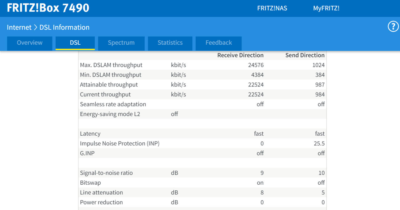

TasosRS Δημοσ. 12 Φεβρουαρίου 2019 Δημοσ. 12 Φεβρουαρίου 2019 (επεξεργασμένο) Καλησπέρα έχω ένα FritzBox 7490 και το έχω συνδέσει σε COSMOTE γραμμή ADSL2+ και μου κάνει τώρα τελευταία συνέχεια αποσυνδέσεις καμια φορα μπορει να κανει ανα 5 λεπτα συνεχεια μετα απο 4-5 ωρες παλι και κάλεσα την COSMOTE δήλωσα βλάβη ήρθε ο τεχνικός στο σπίτι μου λέει φταίει το Fritz του λέω αποκλείεται μέτρησε απ'εξω απο το σπίτι μου το κουτι που ερχεται σε εμενα ολα καλα το προβλημα ηταν στο modem λεει αυτος εγω λεει δεν μπορω να κανω κατι αλλο αφου δεν εχεις το modem της COSMOTE και φευγει εγω δεν ειχα τι αλλο να κανω και εβαλα παλι το speedport για 2 μερες δεν εκανε καμια αποσυνδεσει ξαναβαζω αλλο fritzbox 7490 γιατι εχω 2 τα ιδια παιρνω στα κεντρικα της fritz μου λενε εχουμε ακουσει αρκετα περιστατικα τετοια γιατι το fritzbox λεει ειναι πολυ πιο δυνατο και κατι τετοια και ψαχνει να βρει την καλυτερη συνδεση και γω του λεω τι να κανω και μου λεει να τους πει οτι εχει προβλημα η γραμμη σου πως να τους το πω οταν με το speedport δεν κανει αποσυνδεση μου λεει αυτος δεν μπορω να κανω τιποτα και τετοια μου λεει απο που το αγορασες κοτσοβολο λεει πηγαινε το πισω και αν σου δωσουν τα λεφτα πισω καλως αλλιως δεν μπορω να κανω κατι και με νευριασε και του το εκλεισα γιατι το ελεγε ειρωνικα το εχω πανω απο 3-4 μηνες σιγα μην το επερναν πισω. Ρε παιδια τι μου προτεινεται να κανω; εχω αλλαξει splitter δοκιμασα χωρις splitter αλλαξα καλωδια την συνδεσμολογια την αλλαξα παλι τα ιδια οποια γνωμη δεκτη. Σας δειχνω και το DSL Information η γραμμη για 24αρα ειναι παρα πολυ καλη πιστευω. Ευχαριστώ προκαταβολικά. Επεξ/σία 12 Φεβρουαρίου 2019 από TasosRS

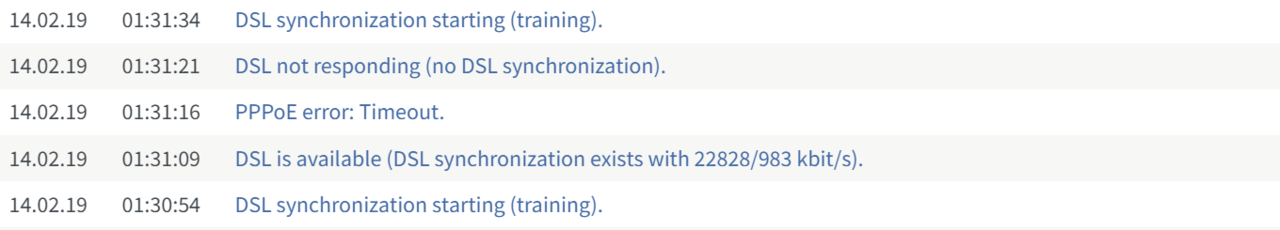

jkoukos Δημοσ. 13 Φεβρουαρίου 2019 Δημοσ. 13 Φεβρουαρίου 2019 Στο μενού System > Event Log > Internet Connection του 7490, τι μηνύματα έχει όταν γίνονται οι αποσυνδέσεις;
TasosRS Δημοσ. 14 Φεβρουαρίου 2019 Μέλος Δημοσ. 14 Φεβρουαρίου 2019 7 ώρες πριν, jkoukos είπε Στο μενού System > Event Log > Internet Connection του 7490, τι μηνύματα έχει όταν γίνονται οι αποσυνδέσεις; PPPoE error:timeout και τα πιο πολλα DSL not responding (no DSL synchronization) Αυτά γράφει. 12 ώρες πριν, poulinos είπε δυο λυσεις μπορω να σκεφτω και κατι που λογικα το εχεις κανει. λογικα α.εχεις κανει firmware update. β.ζητας να σου κατεβασουν ταχυτητα για να παιξεις πιο σταθερα με το fritz. γ.καποια fritz εχουν σε μια καρτελλα καποιες παραμετρους που μπορεις να πειραξεις για να παιζει πιο σταθερα η γραμμη.στο 7590 υπηρχε σιγουρα.οποτε μπορεις να παιξεις απο εκει. δ. και τελευταια λυση.βαζεις το ρουτερ του οτε και το Fritz απο πισω σαν router. τα έχω κάνει όλα τα ίδια ακριβώς....

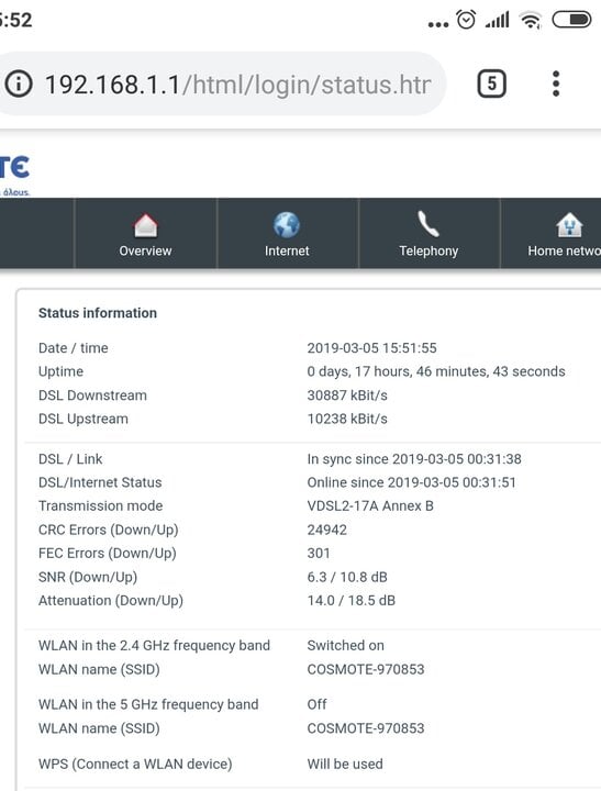

iliasleon Δημοσ. 6 Μαρτίου 2019 Δημοσ. 6 Μαρτίου 2019 Μπορει να εχει προβλημα η γραμμη μου. Το λεω αυτο γιατι εχω τωρα αυτο που δινει ο ΟΤΕ(speedport plus) Το προβλημα συνεχιζετε χωρις αποσυνδεσεις αλλα με χαμηλο συγχρονισμο.

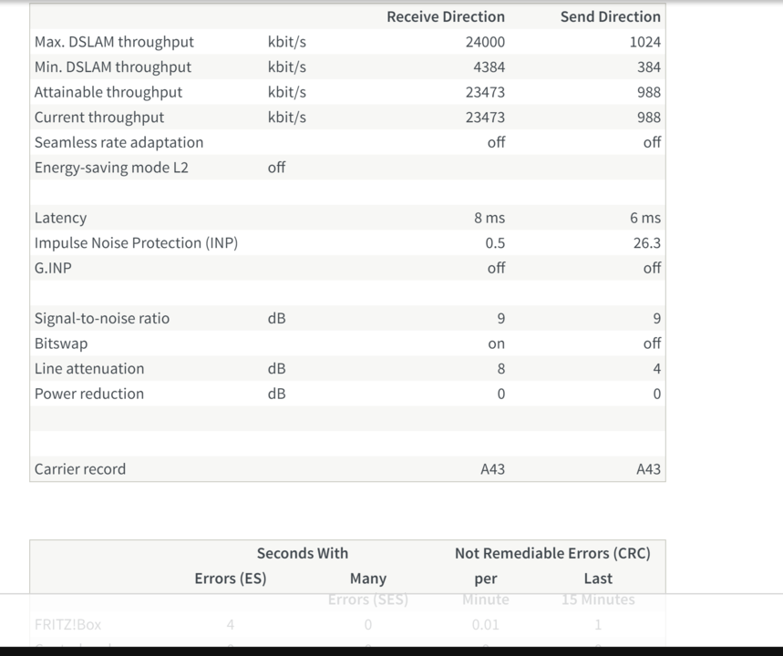

TasosRS Δημοσ. 6 Μαρτίου 2019 Μέλος Δημοσ. 6 Μαρτίου 2019 2 ώρες πριν, iliasleon είπε Μπορει να εχει προβλημα η γραμμη μου. Το λεω αυτο γιατι εχω τωρα αυτο που δινει ο ΟΤΕ(speedport plus) Το προβλημα συνεχιζετε χωρις αποσυνδεσεις αλλα με χαμηλο συγχρονισμο. Εγω απο ταχυτητες δεν εχω προβλημα για 24αρα ειναι πολυ καλα. Γυρισα απο fast path σε interleaved χθες να δω μηπως και σταματησει να κανει αποσυνδεσεις θα δειξει τωρα.

TasosRS Δημοσ. 13 Μαρτίου 2019 Μέλος Δημοσ. 13 Μαρτίου 2019 Στις 6/3/2019 στις 1:32 ΜΜ, iliasleon είπε ...δες το, κι ενημέρωσε μας πως πας απο αποσυνδέσεις!!! τα ίδια μου έκανε πάλι τώρα πάει για δεύτερη μέρα χωρίς αποσύνδεση για να δούμε θα κρατήσει το καλό είναι ας κάνει μία στο τόσο δεν με νοιάζει το θέμα είναι να μην κάνει κάθε τρείς και λίγο....

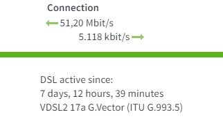

iliasleon Δημοσ. 14 Μαρτίου 2019 Δημοσ. 14 Μαρτίου 2019 Μετά από πολλά ραντεβού με τους τεχνικούς καταλήξαμε σε υποβάθμιση τις γραμμής ,από 100 σε 50. Όταν γίνει θα σας πω τι γίνεται.

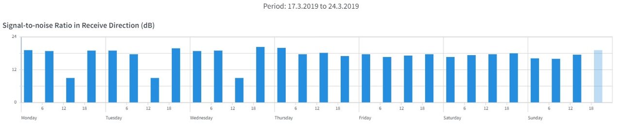

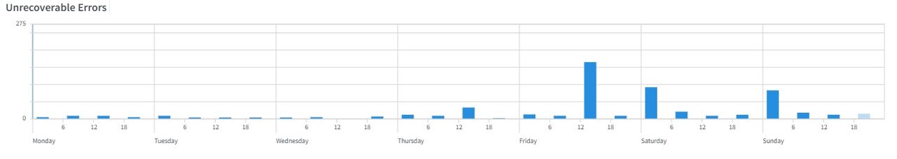

iliasleon Δημοσ. 24 Μαρτίου 2019 Δημοσ. 24 Μαρτίου 2019 (επεξεργασμένο) Μετα απο 1 εβδομαδα σε 50αρι προφιλ τα αποτελεσματα... Επεξ/σία 24 Μαρτίου 2019 από iliasleon
