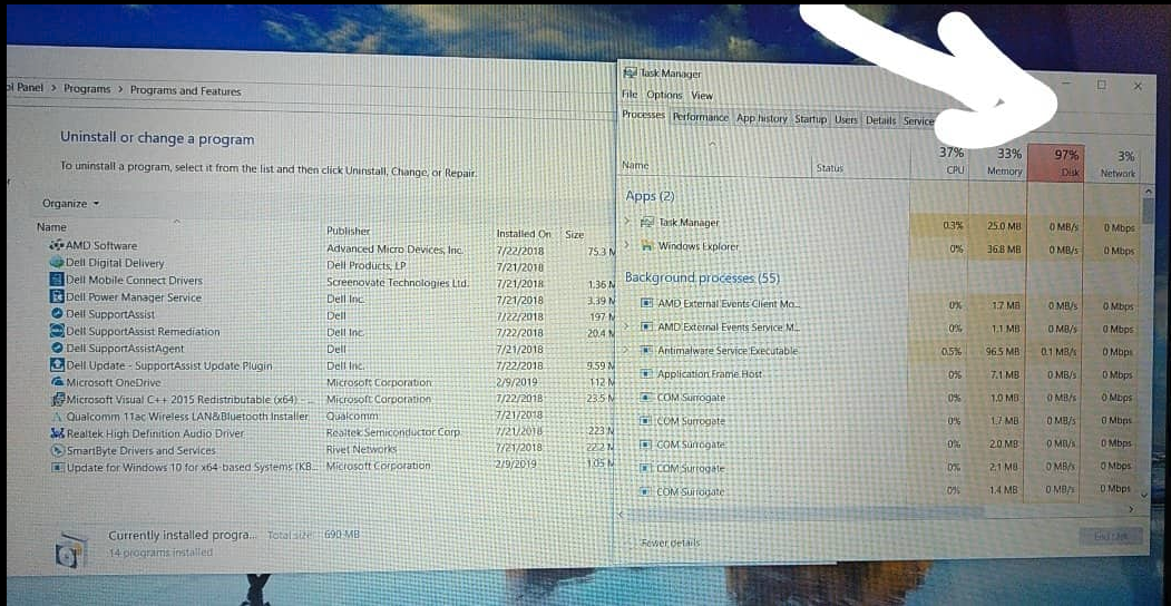

Mixalis1212 Δημοσ. 12 Φεβρουαρίου 2019 Δημοσ. 12 Φεβρουαρίου 2019 Καλησπέρα αναγνώστες, Πήρα την πρωτοβουλία να γράψω εδώ γιατί τελευταία κοιτούσα να αγοράσω ένα λαπτοπ και καθώς έψαχνα έπεφτα σε αυτό το φόρουμ και μπορώ να πω πως με βοήθησε αρκετά στην αγορά του laptop. Λοιπόν αγόρασα πρόσφατα ένα λαπτοπ afinw to link ( https://www.skroutz.gr/s/16762193/Dell-Inspiron-5575-Ryzen-5-2500U-8GB-1TB-FHD-W10.html?keyphrase=dell+ryzen+5 ), όπως βλέπετε έχει μόνο HDD, έτσι με το που το άνοιξα άρχισε να κάνει ενημερώσεις, να κατεβάζει κάτι εφαρμογές τύπου νετφλιξ, cundy crash etc έτρεχε και το antivirus mcfee. Παιδιά ο δίσκος ήταν 100% το πισι κολλούσε όσο δεν πήγαινε... αφού τελείωσαν όλα ενημερώσεις και τα σχετικά ο δίσκος έμεινε για λίγο ακόμα στο 70-100% και μετά έπεσε στο 0-3% για λίγη ώρα . Τώρα με το που το ανοίγω είναι στο 100% και μετά πέφτει στο 0-10% αν δεν το χρησιμοποιήσω καθόλου δλδ δεν ανοίξω κάνα πρόγραμμα, αν ανοίξω κάποιο πρόγραμμα τύπου google chrome, teamviewer, netbeans etc ανεβαίνει και κατεβαίνει κάπου στο 10-75% συνήθως αγγίξει για λίγο και το 100% λέτε να είναι προβληματικό μοντέλο? -Είδα στο φόρουμ σας πιθανές λύσεις όπως να κάνω disable to fetch kai to windows search και όλα αυτά που αναφέρω παραπάνω είναι αφού έχω κανεi αυτά που ανέφερα disable- Επίσης έχω κάνει disable όλες τις λειτουργίες από το "Start-up" τα μόνα που είναι στο enabled είναι τα ηχεία και το Windows defender. Τις εφαρμογές τις διέγραψα όπως και το mcfee. στο task manager δεν τρέχει τίποτα απλά τα πάντα τρέχουν από λίγο. δεν ξέρω τι άλλο να αναφέρω που ίσως να σας βοηθήσει να καταλάβετε το πρόβλημα. Σας ευχαριστώ για τον χρόνο σας και συγγνώμη για την ποιότητα της εικόνας. http://prntscr.com/mjt9d4

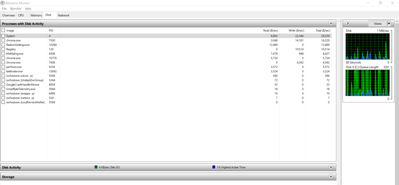

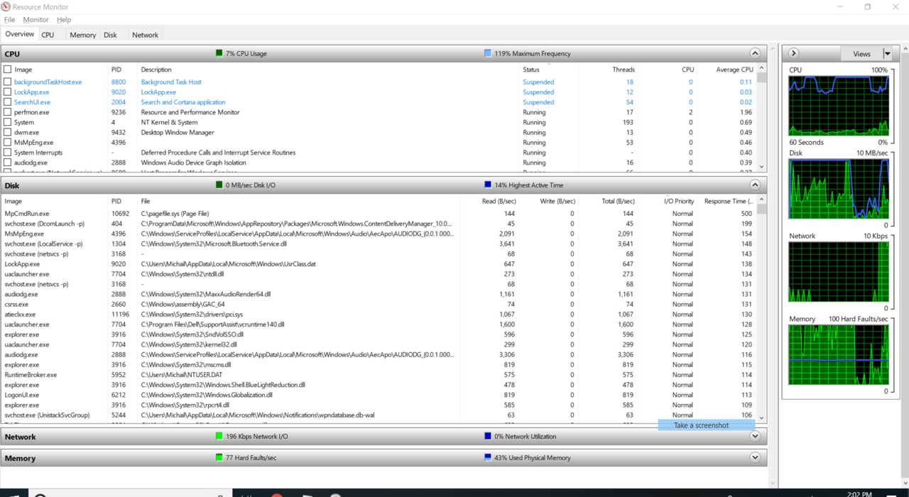

Επισκέπτης Δημοσ. 12 Φεβρουαρίου 2019 Δημοσ. 12 Φεβρουαρίου 2019 Καταρχάς, screenshot βγάζουμε με alt-Print Screen. Όχι με φωτογραφία λες και είμαστε στο 1990. Δεύτερον, πρέπει να πατήσεις στο task manager να στα σορτάρει με disk usage ώστε να δούμε τι είναι αυτό που σου τρώει τον δίσκο. Εναλλακτικά, τρέξε το resource monitor και δες από εκεί ποιο πρόγραμμα καταναλώνει όλους τους πόρους.
