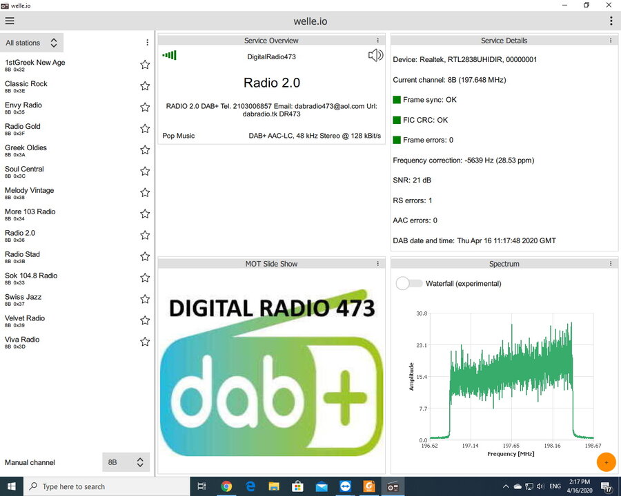

Ο DigitalRadio473 όπως μου είπε λόγω του ΜΕΝΟΥΜΕ ΣΠΙΤΙ θα εκπέμπει απο εδώ και πέρα σε 24ωρη βάση. Για να περάσουμε ευχάριστα αυτές τις ώρες.
Φτηνό δέκτη dab+ 24 ευρώ μπορείτε να βρείτε εδώTechnisat
Καλή Ανάσταση με υγεία.
Χωρίς να θέλω να γίνομε βαρετός θα ήθελα να κάνω μια μικρή παρουσίαση του Digital Radio 473. Είναι μια προσπάθεια των φίλων του καλού και ποιοτικού ψηφιακού ραδιοφώνου που μετά από δοκιμές εκπέμπει σε 24ωρη βάση όποτε είναι αυτό τεχνικά δυνατό, από τα Βόρεια Προάστια της Αττικής με 14 ράδια στο κανάλι 8Β (197,6 Mhz) σε DAB+. Συγκεκριμένα μεταδίδει :

Όπως μου είπαν οι διαχειριστές αυτού του εγχειρήματος ΠΕΡΙΜΕΝΟΥΝ ΑΠΟ ΟΣΟΥΣ ΕΧΟΥΝ ΔΕΚΤΗ DAB+ να δώσουν αναφορές λήψης απαντώντας σε αυτό το μήνυμα.

Καλη Ανασταση φιλε στην Ανω Γλυφάδα no signal με ενα φορητο Eltra Olga!

Καλό Πάσχα, σχετικά καλός δέκτης για τα λεφτά του? Τα 7 ράδια του κρατικού τα πιάνεις καλά? Σε τί όροφο είσαι?

Εάν μπορείς κάνε ένα scan απο την ταράτσα για περιέργεια. Εκει δεν θα σουβλίσεις και το αρνί χα χα!!!!

Στον 2ο οροφο βρίσκομαι,ο δέκτης είναι φθηνός γύρω στο 30αρι τον είχα πάρει,δεν πιάνω ούτε τα κανάλια του κρατικού...δυστυχώς το δουλεύω με τροφοδοτικό δεν έχω μπαταρίες και δεν μπορώ να το μετακινώ αυτή τη στιγμή!

Τι να σου πώ καλλίτερα να πας να παρεις μπαταρίες και να ανέβεις στην ταράτσα να δεις τουλάχιστον εάν δουλεύει!!! Ακόμα και ο κρατικός βγάζει μόλις 300w από Υμμητό οπότε είναι φυσιολογικό να μην τον πιάνεις. Εαν βαριεσε να παρεις μπαταριες δοκιμασε σε καμμια βεραντα προς τα βόρεια που να έχει μπρίζα.

Υστερόγραφο: Υποθέτω ότι γνωρίζεις πως πρέπει να ανοίξεις την πτυσόμενη κεραία.
Μπαταριες εχω παραγγείλει απο το e-shop εδω και 18 μερες κι ακομα περιμενω να μου ρθουν χαχα,σε βορεινο παραθυρο εκανα την προσπαθεια ληψης ,στην βεραντα δεν εχω πριζα και ναι την τηλεσκοπικη κεραια την είχα ανοίξει ....🙂
Μαλλον δεν ερχεται το σημα εδω με κλεινει και ο Υμμητος καλες εκπομπες να εχετε!!
Ναι είναι δύσκολη περιοχή ακόμα και για τα FM απο τον Υμμητό πόσο μάλλον για το DAB+. Για να λάβεις με τις συνθήκες ληψης σου θα πρέπει να γίνει εκπομπή απο την Αιγινα ή απο κάπου κοντά σου. Τον DigitalRadio473 των έχουν λάβει όπως μου είπαν οι διαχειριστές του μέχρι ψηλά στην Ηλιούπολη και στον Αγιο Δημήτριο. Εαν τον λάμβανες στην Ανω γλυφάδα θα ήταν θαύμα εάν και απο την ταράτσα ποτέ δεν ξέρεις.
