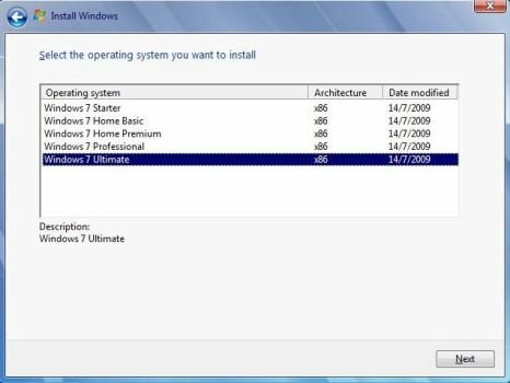

mpentenis Δημοσ. 12 Φεβρουαρίου 2019 Δημοσ. 12 Φεβρουαρίου 2019 (επεξεργασμένο) 11 ώρες πριν, roympos1994 είπε Δεν γινεται αυτο που λες μαλλον δεν ξερεις να κανεις εγκατασταση λειτουργικου συστηματος δεν θα σου ζητησει ποτε να βαλεις αναγκαστικα key οεο, κανετε κόντρες ποιος δεν ξέρει...! Τhis is because Windows setup finds out which version to install from the Product Key and hence product key is needed before proceeding with the installation. Δεν εχεις δει μάλλον ποτε installation με πολλές εκδόσεις πάνω... Αναλογα το key διαλέγει τι εκδοση θα σου ενεργοποιήσει, άλλωστε τα media δεν νομίζω να διαφέρουν, όλα ειναι τα ιδια, το ei.cfg ειναι που αλλάζει. Μπορείς να βάλεις καρφωτά pro-home ή να το κάνεις universal και να σε ρωτάει τι εγκατάσταση θες Η να επιλέγει αναλογα το κλειδί Σε παλιότερες εκδόσεις σίγουρα ήθελε πρωτα linux και μετά win γιατι το win OS αντικαθιστούσε το loader και δεν εβλεπε εγκατάσταση linux (ηθελε χερακι...) ενώ το αντίστροφο έπαιζε. Επεξ/σία 12 Φεβρουαρίου 2019 από mpentenis

mpentenis Δημοσ. 13 Φεβρουαρίου 2019 Δημοσ. 13 Φεβρουαρίου 2019 Διακρινω ειρωνεία αλλά όχι το λαθος μου...για βοήθα! Ο ένας λέει ότι ζητάει κωδικό πριν την εγκατάσταση,ο άλλος απαντάει ότι αποκλείεται να το ζητάει ΠΡΙΝ. παρόλα αυτά αν έχει κατεβάσει πχ ένα DVD Με πειραγμενο το cfg εννοείται οτι το ζηταει, ειδικα στα 8. Στα 7 νομιζω οτι απλα ρωταει τι εκδοση θες
