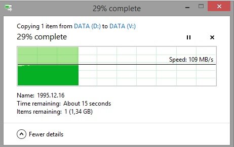

Euclides Δημοσ. 17 Φεβρουαρίου 2019 Δημοσ. 17 Φεβρουαρίου 2019 Δεν μπορώ να ξέρω το τι πρόβλημα έχει το δίκτυό σου, αλλά στο δικό μου Gigabit Ethernet και με καλώδια cat5, για μεταφορά μεγάλου αρχείου η ταχύτητα είναι μεγαλύτερη από 105 ΜΒ/s. Τέτοιες ταχύτητες θα πρέπει να έχεις.

emperor4her Δημοσ. 19 Φεβρουαρίου 2019 Δημοσ. 19 Φεβρουαρίου 2019 το ειχα και εγω αυτο το προβλημα. οταν πεταξα το καλωδιο το κλασικο του οτε αυτο το κιτρινο που δινουν και πηρα cat6, πιανω 100-120ΜΒ/S. επισης, δες και αυτο: · Open your network adapter properties. · Navigate to the Advanced tab and select Speed/duplex settings. Now set Value to 1 Gb Full Duplex.
