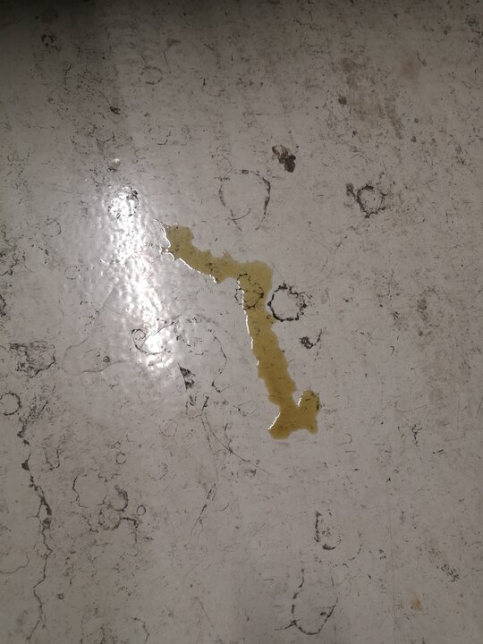

Επισκέπτης Δημοσ. 8 Φεβρουαρίου 2019 Δημοσ. 8 Φεβρουαρίου 2019 καλησπέρα παιδια! εχω το εξης πρόβλημα...μετα την αλλαγη ρουλεμάν του σαζμαν παρατηρω πως το αυτοκινητο εχει διαρροη..εβγαλα φωτογραφια το λαδι που ειδα κατω γιατι με ρωτησε ο μηχανικος αν είναι σκουρο λαδι η ασπρο. Το λαδι ηταν διαφανο, καθαρο! μου ειπε ότι χανει βαλβολινες και να δουμε πως θα διορθωθεί. εχετε καποια ιδεα τι επισκευή πρεπει να γινει για να ξερω μην με κοροιδεψει? επισης μου ειπε ότι πρεπει να αλλαξω και δισκοπλακα γιατι μου ειχε αλλαξει πριν ένα μηνα τακακια και επειδή οι δισκοπλακες είναι παλιες ακουω ένα θορυβο σαν φυσημα όταν είναι εν κινησει το αυτοκινητο. Υπαρχει καποια μαρκα δισκοπλακας που μπορω να του προτείνω μην μου βαλει καμια κινεζια?

Επισκέπτης Δημοσ. 8 Φεβρουαρίου 2019 Δημοσ. 8 Φεβρουαρίου 2019 57 λεπτά πριν, panoskatos είπε Να εχει ραγίσει επειδή μπορεί να βρήκες σε κάποιον βράχο ας πούμε .Απλά δακρύζει ή βλέπεις αρκετή διαρροή ? Οπως σου είπα και πιο πρίν μάλλον είναι απο κάποιο δικό του λάθος , αυτος εβαλε τελευταία φορά χέρι στο σασμαν σου , εκτός αν αυτες τις μέρες βρήκες απο κάτω με δύναμη το αμάξι σου. Επίσης πόσο χρονών είναι το όχημα ή χιλιόμετρα για να έχουμε μια εικόνα της δισκόπλακας ? Κινεζιά δισκόπλακες ευτυχώς δεν βάζουν ακόμα , μην ανησυχείς .. Πες του να σου βάλει το μαμά. Δεν υπαρχει μια στο εκατομμύριο να εχω βρει απο κατω καπου...ειμαι εξαιρετικά προσεκτική κ εξαιρετικά καλή οδηγός...(μην κρυφογελας απο μεςα σου..) εχω 200.000χιλ Αλλα το προσέχω σαν τα μάτια μου. Κατω η φωτο με τα λάδια που βρηκα.@panoskatos
panoskatos Δημοσ. 8 Φεβρουαρίου 2019 Δημοσ. 8 Φεβρουαρίου 2019 56 λεπτά πριν, Lina35 είπε Δεν υπαρχει μια στο εκατομμύριο να εχω βρει απο κατω καπου...ειμαι εξαιρετικά προσεκτική κ εξαιρετικά καλή οδηγός...(μην κρυφογελας απο μεςα σου..) εχω 200.000χιλ Αλλα το προσέχω σαν τα μάτια μου. Κατω η φωτο με τα λάδια που βρηκα.@panoskatos - Ωραία δεν έχεις βρει απο κάτω. - Σε πιστεύω για να το λες οτι είσαι καλή οδηγός ( δεν γέλασα οταν το διάβασα , αλήθεια.... ..... γέλασα οταν διάβασα να μην κρυφογελάω !) Οχι αυτο δεν είναι δάκρυσμα στην φωτογραφία, είναι αρκετή ποσότητα .Σκούπισε το (μαλλον το εχεις κάνει ) αν δεις και αυριο κάτι τέτοιο μην κινήσεις το αυτοκίνητο και πάρε την οδική να σου το πάνε στο συνεργείο σου.Τσιμούχες να ξέρεις αλλάζονται χωρίς κατέβασμα σασμάν, αν είναι φλάτζα όμως πρέπει να κατέβει το σασμάν. Ετσι οπως τα λες μου βγάζεις οτι το έχεις καιρό , δεν έχεις αλλάξει ώς τώρα δισκόπλακες άρα ο μηχανικός σου θεωρούμε οτι λεει αλήθεια.Τα χιλιόμετρα είναι νορμάλ, αλλά εδω υπάρχει ενα φάουλ , απο την στιγμη που είδε οτι θέλουν αλλαγή οι δίσκοι δεν έπρεπε να σου αλλάξει τακάκια γιατί τώρα που θα χρειαστείς νεους δισκους θα πρέπει να αλλάξεις πάλι τακάκια ! Αυτο να του το πεις, μην σε περάσει και για καμία άσχετη.
lary7 Δημοσ. 8 Φεβρουαρίου 2019 Δημοσ. 8 Φεβρουαρίου 2019 To απλό είναι να είναι κάποια φλάτζα απο το πριζ-ντιρεκτ και με αυτήν να σταματήσει η διαρροή, το πιο σύνθετο είναι να θέλει ανακατασκευή και άλλαγμα και άλλα ρουλεμάν στο κιβώτιο, οπότε το κόστος πάει 300+++. Το θέμα με τις βαλβολίνες θέλει πολυ προσοχή, με τιν κίνηση του αυτοκινήτου πάνε μέχρι την εξάτμιση και μπορεί να πάρει φωτιά το αμάξι, θέλει αμεσα σήκωμα σε ράμπα για να δείς τι παίζει. Αν ο μηχανικός είναι ο κλασικός μπαρμπα-Μήτσος, τότε καλό ειναι το σασμάν να πάει σε σοβαρο μηχανικό που ασχολείται με σασμάν. Για τις δισκόπλακες με 200.000 δεν είναι περίεργο το οτι θέλουν άλλαγμα, μάρκες έχει διάφορες καλύτερα πάνε σε ενα μαγαζί με ανταλλακτικά και πάρε της εσυ για να ξέρεις τι βάζεις. Τι αμάξι είναι;

panoskatos Δημοσ. 9 Φεβρουαρίου 2019 Δημοσ. 9 Φεβρουαρίου 2019 Καλημέρα, Εγώ θα σου πρότεινα να μην πάρεις σήμερα το αυτοκίνητο. Καλύτερα να χάνει λάδι τρόπος του λέγειν παρά βαλβολινες. Γι αυτό σου έγραψα στο προηγούμενο μήνυμα αν δεις πάλι να βγάζει να μην το κινήσεις .Πάρε ένα ταξί ή αν έχεις κάποιον δικό σου άνθρωπο να σου κάνει την χάρη ή να σε πάει ή να δανειστείς το αυτοκίνητο του. Από αυτά που διαβάζω πιο πολύ φοβάμαι Λένα ότι δεν ξέρει τι του γίνεται παρά ότι ξέρει συν ότι είναι ανεύθυνος. Δεν μπορεί να σου δίνει αυτοκίνητο μετά από αλλαγή δίσκο πλατό και να μην κουμπώνουν οι ταχύτητες, δεν το δοκίμασε δλδ? Όπου βάζει χέρι έχεις διαρροές! Έλεος. Κοίτα πως θα γίνει να σου το φτιάξει χωρίς να του δώσεις και άλλα χρήματα και άλλαξε μηχανικό κοπέλα μου 1
