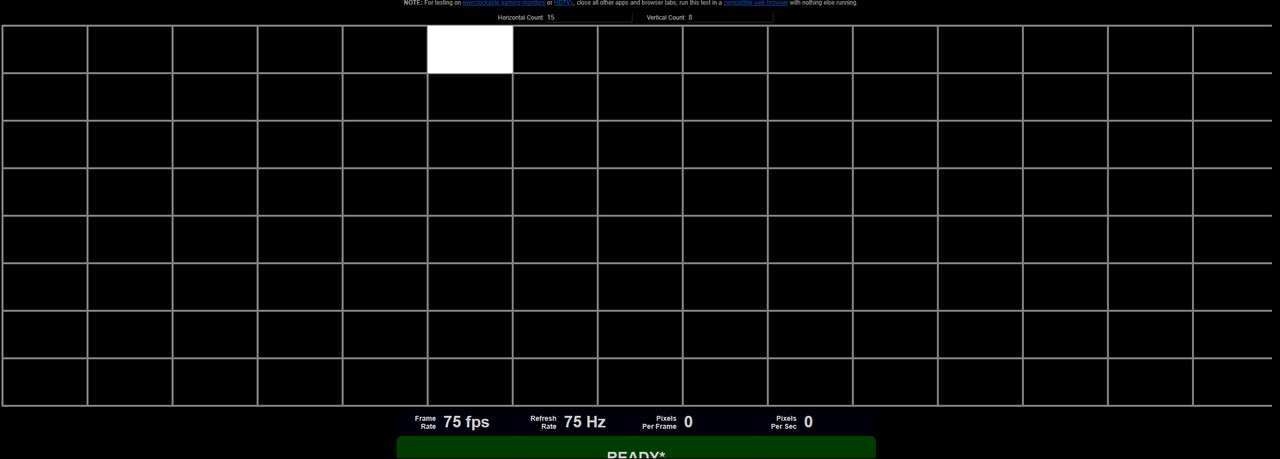

Arkin Δημοσ. 10 Φεβρουαρίου 2019 Δημοσ. 10 Φεβρουαρίου 2019 1 ώρα πριν, iazriel είπε Εννοείς το adaptive sync γενικά; Άλλο αυτό. Γιατί απ'όσο διαβάζω η οθόνη out of the box για nVidia κάρτες είναι στα 60Hz και θέλει custom profile για 75Hz ενώ σε AMD κάρτες ξεκλειδώνει αμέσως το Freesync range από 48 - 75Hz. Δεν ισχυει αυτο. Οι νεες LG δουλευουν στα 75hz με nvidia και χωρις freesync. Δεν θες δηλαδη το freesync για να αξιοποιησεις τα 75hz. Στις παλιοτερες υπηρχε frameskipping κατα 15fps ηταν δηλαδη 60. Και με hdmi να εισαι θα εχεις κανονικα 75hz χωρις θεμα με nvidia. Εδω μπορειτε να τσεκαρετε αν υπαρχει frameskipping https://www.testufo.com/frameskipping Eδω εικονα απο την um69 με nvidia καρτα και hdmi με κλειστο το freesync. Δουλευει καθαρα στα 75hz και 75fps χωρις frameskipping με nvidia καρτα. Το νιωθω κιολας την καλυτερη κινηση οταν ειμαι στα 75. Στις παλιοτερες LG δουλευαν στα 60 με nvidia η στα 75 με freesync μονο.
iazriel Δημοσ. 10 Φεβρουαρίου 2019 Μέλος Δημοσ. 10 Φεβρουαρίου 2019 (επεξεργασμένο) 4 λεπτά πριν, Arkin είπε Δεν ισχυει αυτο. Οι νεες LG δουλευουν στα 75hz με nvidia και χωρις freesync. Δεν θες δηλαδη το freesync για να αξιοποιησεις τα 75hz. Στις παλιοτερες υπηρχε frameskipping κατα 15fps ηταν δηλαδη 60. Και με hdmi να εισαι θα εχεις κανονικα 75hz χωρις θεμα με nvidia. Εδω μπορειτε να τσεκαρετε αν υπαρχει frameskipping https://www.testufo.com/frameskipping Eδω εικονα απο την um69 με nvidia καρτα και hdmi με κλειστο το freesync. Δουλευει καθαρα στα 75hz και 75fps χωρις frameskipping με nvidia καρτα. Το νιωθω κιολας την καλυτερη κινηση οταν ειμαι στα 75. Στις παλιοτερες LG δουλευαν στα 60 με nvidia η στα 75 με freesync μονο. Αυτό το ξέρω και γίνεται με custom profile είναι αυτό που θέλω να κάνω anyway. H Dell πχ out of the box δουλεύει στα 60Hz, θέλει custom profile σε nVidia ή ενεργό FreeSync σε AMD για τα 75Hz. Για το αμέσως προηγούμενο μοντέλο το S2719DM έχω διαβάσει ότι πιάνει σίγουρα 74Hz με custom profile σε nVidia οπότε είμαι αισιόδοξος και τα 75Hz στο δικό μου μοντέλο. Ο φίλος μάλλον εννοούσε το Freesync range των 48-75Ηz σε περιπτώσεις που η 2080 δεν θα μπορεί να δώσει σταθερά 75fps για να μην έχω θέματα tearing και stutter. Μένει να δω τι παίζει με το USB C. Μίλησα με το chat support της nVidia ούτε αυτοί ήξεραν να μου πουν, θα το δουν και θα μου απαντήσουν με e-mail σε 48 ώρες, φαντάσου... Επεξ/σία 10 Φεβρουαρίου 2019 από iazriel
