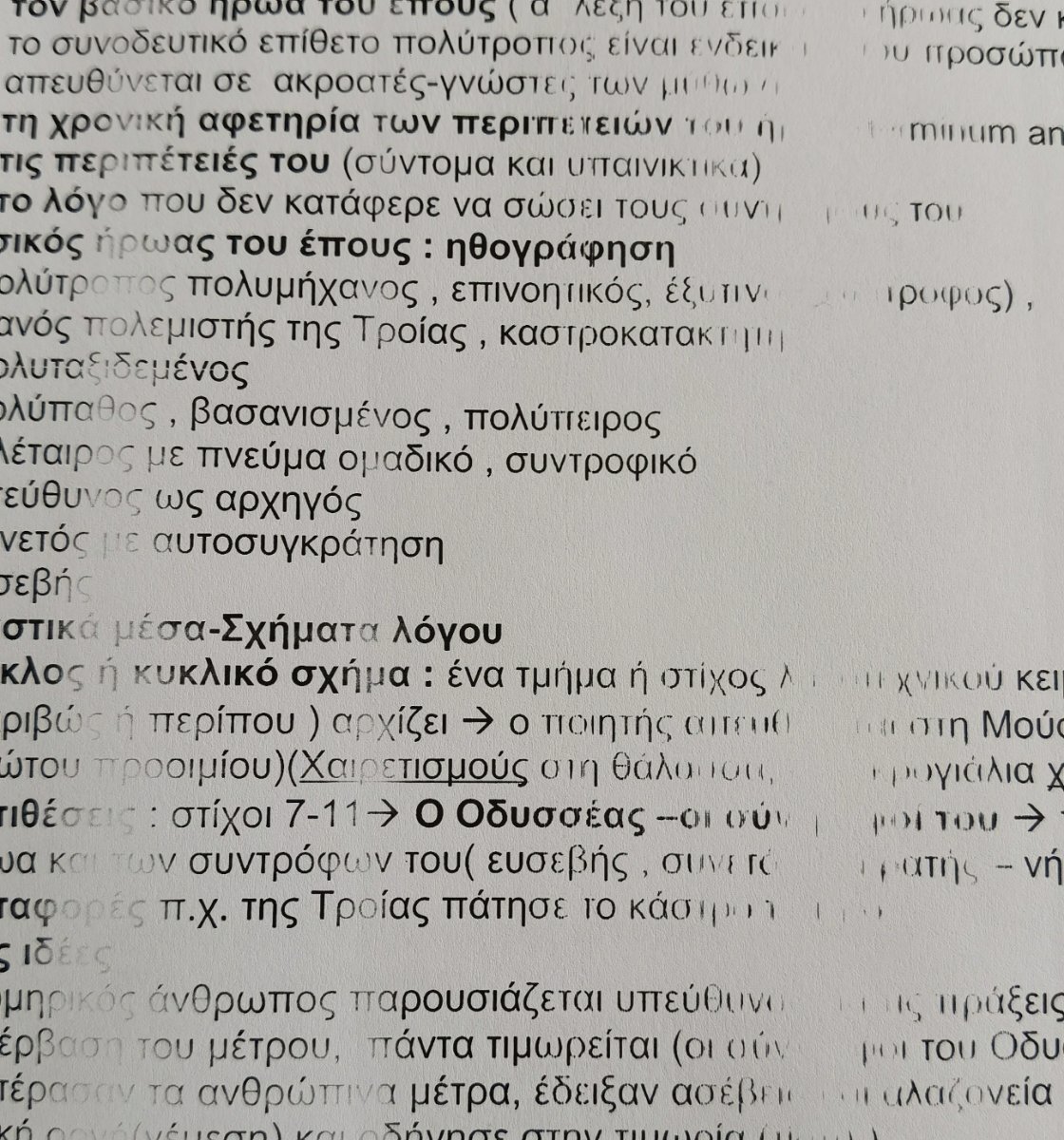

mindreader Δημοσ. 7 Φεβρουαρίου 2019 Δημοσ. 7 Φεβρουαρίου 2019 Τελευταια παρατηρησα οτι ο εκτυπωτης laser που εχω(δεκαετιας-αλλα παντα καλλυμενος με καλυμμα για την σκονη-ολο το 24ωρο-τον ξεσκεπαζω μονο οταν ειναι να τυπωσω), σε συγκεκριμενες θέσεις που ειναι μια στα αριστερα και μια στα δεξιά, αφήνει κάτι σαν κάθετες γραμμες λευκες, εννοω οτι σε αυτες τις νοητες καθετες γραμμες, δεν τυπωνει. Δεν ειναι συμμετρικες οι καθετες γραμμες, αλλα χοντρικα βλεπω μια προς το αριστερο ακρο της σελιδας και μια προς τα δεξια. Φανταστειτε πχ, οτι τυπωνω μια εντελως μαυρη σελιδα, και εχει μια ασπρη καθετη γραμμη απο αριστερα και μια προς τα δεξια. Φυσικα, και κειμενο να τυπωσω, οτι τυπωνεται στην θεση/περιοχη που για -αγνωστο για μενα λογο- ο εκτυπωτης φαινεται να μην τυπωνει, και παλι, εκει θα μεινει κενο απο σκονη του τονερ, δηλαδη θα 'φαει' κατι απο τα γραμματα. Επειδη παω οταν μπορω με απαγωγη ενδεχομενων, και επειδη ετυχε να εχω και (νεο στοκ), δοκιμασα, και με νεο τονερ, και με νεο drum! Μαντεψτε: ακριβως το ιδιο στις εκτυπωσεις! Πλεον δεν μπορω να σκεφτω ή να δοκιμασω κατι αλλο, και γι'αυτο ανοιξα το θεμα, για να μου πειτε εσεις τι σκεφτεστε οτι μπορει να συμβαινει. Καποια σκονη ισως; Καποια φθορα σε καποιο εξαρτημα; Τι νομιζετε οτι φταιει και τι μπορει να γινει? (αν μπορει)

John31 Δημοσ. 7 Φεβρουαρίου 2019 Δημοσ. 7 Φεβρουαρίου 2019 55 λεπτά πριν, mindreader είπε Τελευταια παρατηρησα οτι ο εκτυπωτης laser που εχω(δεκαετιας-αλλα παντα καλλυμενος με καλυμμα για την σκονη-ολο το 24ωρο-τον ξεσκεπαζω μονο οταν ειναι να τυπωσω), σε συγκεκριμενες θέσεις που ειναι μια στα αριστερα και μια στα δεξιά, αφήνει κάτι σαν κάθετες γραμμες λευκες, εννοω οτι σε αυτες τις νοητες καθετες γραμμες, δεν τυπωνει. Φταιει το τυμπανο. Πες το μοντελο του εκτυπωτή. Τυπωσε μια εντελως μαυρη σελιδα, σκαναρε την και στειλε την.

makis225 Δημοσ. 18 Ιανουαρίου 2024 Δημοσ. 18 Ιανουαρίου 2024 Έχω έναν εκτυπωτή laserjet m12a που μου εμφανίζει αυτές τις κάθετες λευκές γραμμές. Τι μπορεί να φταίει? 1
lector Δημοσ. 20 Ιανουαρίου 2024 Δημοσ. 20 Ιανουαρίου 2024 Στις 18/1/2024 στις 1:03 ΜΜ, makis225 είπε Έχω έναν εκτυπωτή laserjet m12a που μου εμφανίζει αυτές τις κάθετες λευκές γραμμές. Τι μπορεί να φταίει? Το πιθανοτερο ειναι οτι εχει αρχισει και στερευει το τονερ, δεν εχει αρκετο γραφιτη πλεον ωστε να ειναι σωστα μοιρασμενος σε ολο το πλατος. Βγαλτο και ανακινησε το αριστερα δεξια μερικες φορες ωστε να ξαναμοιραστει ο γραφιτης που απομενει, λογικα θα στρωσει προσωρινα, αλλα σιγα σιγα θα πρεπει να πας για καινουριο. 1 1
makis225 Δημοσ. 25 Ιανουαρίου 2024 Δημοσ. 25 Ιανουαρίου 2024 Στις 20/1/2024 στις 1:15 ΜΜ, lector είπε Το πιθανοτερο ειναι οτι εχει αρχισει και στερευει το τονερ, δεν εχει αρκετο γραφιτη πλεον ωστε να ειναι σωστα μοιρασμενος σε ολο το πλατος. Βγαλτο και ανακινησε το αριστερα δεξια μερικες φορες ωστε να ξαναμοιραστει ο γραφιτης που απομενει, λογικα θα στρωσει προσωρινα, αλλα σιγα σιγα θα πρεπει να πας για καινουριο. Ευχαριστώ πολύ για την βοήθεια.
SeNNinhA Δημοσ. 25 Ιανουαρίου 2024 Δημοσ. 25 Ιανουαρίου 2024 Στις 18/1/2024 στις 12:03 ΜΜ, makis225 είπε Έχω έναν εκτυπωτή laserjet m12a που μου εμφανίζει αυτές τις κάθετες λευκές γραμμές. Τι μπορεί να φταίει? Οπως σου ειπαν μπορει να ειναι απλα το Toner που αδειαζει αλλα ομως μπορει να εχει φθασει η ωρα να αλλαξεις το IMAGE DRUM
lector Δημοσ. 26 Ιανουαρίου 2024 Δημοσ. 26 Ιανουαρίου 2024 6 ώρες πριν, SeNNinhA είπε Οπως σου ειπαν μπορει να ειναι απλα το Toner που αδειαζει αλλα ομως μπορει να εχει φθασει η ωρα να αλλαξεις το IMAGE DRUM Στο συγκεκριμενο εκτυπωτη, το τονερ και το τυμπανο ειναι ενιαια μοναδα, δεν αλλαζουν ξεχωριστα.
SeNNinhA Δημοσ. 26 Ιανουαρίου 2024 Δημοσ. 26 Ιανουαρίου 2024 2 ώρες πριν, lector είπε Στο συγκεκριμενο εκτυπωτη, το τονερ και το τυμπανο ειναι ενιαια μοναδα, δεν αλλαζουν ξεχωριστα. Τοτε απλά ήρθε η ώρα για service parts όπως fusion assembly η fusing film.
