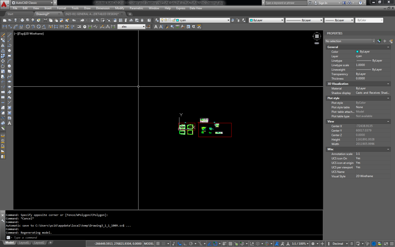

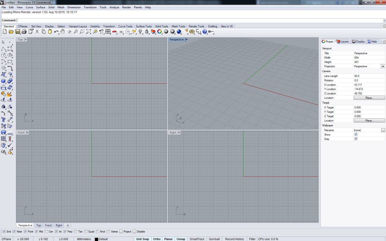

armagedwnn Δημοσ. 15 Φεβρουαρίου 2019 Δημοσ. 15 Φεβρουαρίου 2019 Στις 11/2/2019 στις 4:23 ΜΜ, waveparticle είπε Multitasking δεν με πολυενδιαφέρει. Archicad και autocad δουλεύω. Για solid works γιατί δεν σε βολεύει? η εμπειρια σε λοιπες εφαρμογες γραφειου και browsing, πως θα είναι? Δεν με βολεύει η πολύ μεγάλη οθόνη ούτε στο autocad. Για εμένα το ιδανικό μέγεθος για σχεδίαση είναι 2 οθόνες 27αρες. Γενικά στην σχεδίαση δουλέυω και σε πιο χαμηλά dpi το ποντίκι μου και γίνεται κουραστικό να πας από το ένα μέρος της οθόνης επαναλαμβανόμενα. Επίσης χρησιμοποιώ μικρά εικονίδια και η πολύ μεγάλη οθόνη δεν βολεύει. Πάρε ένα παράδειγμα πως έχω το autocad που το γνωρίζεις. Ενώ το rhino που το περιβάλλον είναι έτσι όσο πιο μεγάλη οθόνη τόσο καύτερα. Επειδή χωρίζει τα views και δουλεύεις σε όποιο θες χωρίς να το ανοίγεις.
