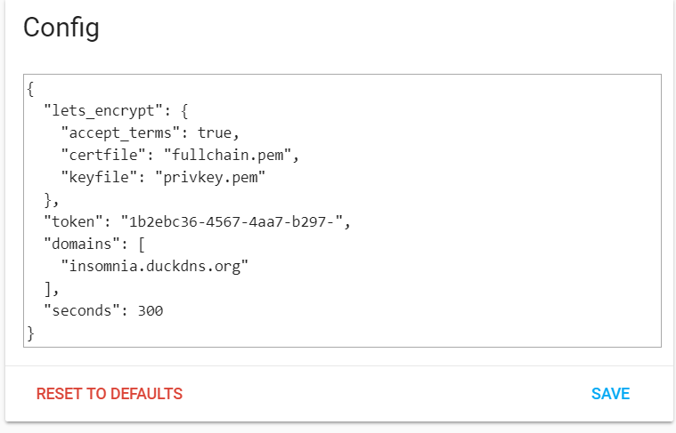

  4. Φτιάχνουμε το domain Που θέλουμε και σημειώνουμε το token.duckdns.png.8a9c9cbaf5a07e2a6171fb6160811fc3.png
  5. Πάμε στο Duck-Dns config page στο Home assistant, συμπληρώνουμε domain,token, αλλάζουμε το accept_terms σε true, πατάμε Save και στην συνέχεια start.

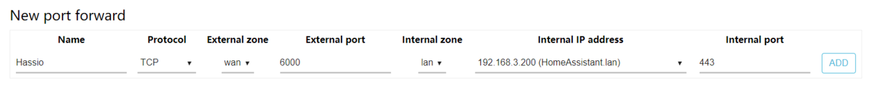

  1. Κάνουμε Port Forward από μια θύρα που επιλέγουμε εμείς πχ 6000 στην εσωτερική IP του Rpi και στην Port 443 (καλό ειναι να έχουμε ορίσει στατική Ip στο Rpi)1365558873_portforward.png.629520a6dbb21ea4b7fd8cf9670a6edc.png
  2. αν είμαστε πίσω με ξεχωριστό router πίσω από modem θα χρειαστεί να ενεργοποιήσουμε λειτουργία DMZ για την IP του router μας.
Καλημέρα σας! Το config(δικό σας) που λέει το εισάγουμε στο configuration.yaml του PI; Άλλου; Ευχαριστώ
2 ώρες πριν, Vasilica89 είπε
Καλημέρα. το config βρίσκεται στην σελίδα του duckdns plugin (supervisor-->duck dns--> ρυθμίσεις) και εννοείται βάζετε τα δικά σας στοιχεία
24 λεπτά πριν, karaLRS είπε
Αυτό το config της φωτογραφίας, ευχαριστώ
4 ώρες πριν, Vasilica89 είπε
Ναι αυτό το φτιάχνουμε εκεί που έγραψα. Δεν ξέρω αν καταλαβαίνω τι ρωτάς
1 ώρα πριν, karaLRS είπε
Το είχα βρει στο configuration του duck,παντός δεν κατάφερα τίποτα με το μόντεμ τησ Βόδα και Xiaomi routerγια να κάνω port fw, ευχαριστώ πάντως
