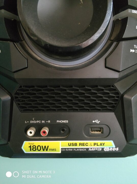

dragon11 Δημοσ. 5 Φεβρουαρίου 2019 Δημοσ. 5 Φεβρουαρίου 2019 Υπάρχει κάποια συσκευή που να μετατρέπει το στερεοφωνικό σε bleutooth ώστε να ακούω μουσική από το smartphone?

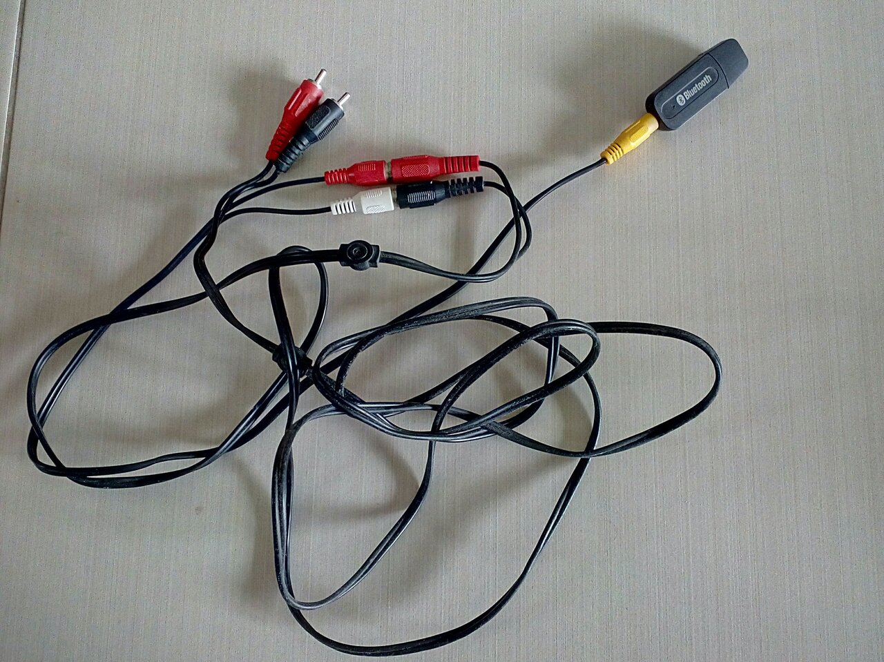

xxaris Δημοσ. 5 Φεβρουαρίου 2019 Δημοσ. 5 Φεβρουαρίου 2019 1 ώρα πριν, dragon11 είπε Υπάρχει κάποια συσκευή που να μετατρέπει το στερεοφωνικό σε bleutooth ώστε να ακούω μουσική από το smartphone? Υπάρχει αυτό: https://www.gearbest.com/chargers-cables/pp_1238261.html το οποίο απαιτεί μόνιμη τροφοδοσία ρεύματος για να λειτουργήσει, είτε σε φορτιστή, είτε αν υπάρχει στη θύρα usb στο στερεοφωνικό (αρκεί να "βγάζει" ρεύμα η θύρα USB) και υπάρχει και αυτό: https://www.gearbest.com/fm-transmitters-players/pp_009368792827.html το οποίο έχει μια μικρή μπαταρία (περίπου δυομιση με τρεις ώρες λειτουργίας) και το οποίο λόγω αυτής γίνεται και φορητό, μπορείς δηλαδή να συνδέσεις ενσύρματα ακουστικά και να γίνουν Bluetooth. Έχω δύο από το πρώτο, το ένα σε παλιό ραδιο-cd και το άλλο σε ηχεία 2.1 υπολογιστή και ένα από το δεύτερο που το έχω μόνιμα στο αυτοκίνητο. Να προσθέσω ότι και τα δύο συνδέονται στη θύρα aux του ηχοσυστήματος.
dragon11 Δημοσ. 6 Φεβρουαρίου 2019 Μέλος Δημοσ. 6 Φεβρουαρίου 2019 15 ώρες πριν, xxaris είπε Υπάρχει αυτό: https://www.gearbest.com/chargers-cables/pp_1238261.html το οποίο απαιτεί μόνιμη τροφοδοσία ρεύματος για να λειτουργήσει, είτε σε φορτιστή, είτε αν υπάρχει στη θύρα usb στο στερεοφωνικό (αρκεί να "βγάζει" ρεύμα η θύρα USB) και υπάρχει και αυτό: https://www.gearbest.com/fm-transmitters-players/pp_009368792827.html το οποίο έχει μια μικρή μπαταρία (περίπου δυομιση με τρεις ώρες λειτουργίας) και το οποίο λόγω αυτής γίνεται και φορητό, μπορείς δηλαδή να συνδέσεις ενσύρματα ακουστικά και να γίνουν Bluetooth. Έχω δύο από το πρώτο, το ένα σε παλιό ραδιο-cd και το άλλο σε ηχεία 2.1 υπολογιστή και ένα από το δεύτερο που το έχω μόνιμα στο αυτοκίνητο. Να προσθέσω ότι και τα δύο συνδέονται στη θύρα aux του ηχοσυστήματος. το θελω για το στερεοφωνικο το οποιο εχει μια εισοδο που λεει phones θα λειτουργει απο αυτην?
xxaris Δημοσ. 6 Φεβρουαρίου 2019 Δημοσ. 6 Φεβρουαρίου 2019 Η έξοδος phones είναι για να συνδέσεις ακουστικά για να ακούς τον ήχο από τα ακουστικά αντί για τα ηχεία. Για να συνδέσεις τα παραπάνω ή και οποιαδήποτε πηγή ήχου και να βγαίνει ο ήχος απο τα ηχεία του στερεοφωνικού πρέπει αυτό να έχει θύρα aux (κάποια ηχοσυστήματα την ονομάζουν και mp3 line in) και φυσικά στο μενού του να υπάρχει η επιλογή αυτή. Βλέπω όμως ότι δίπλα στο phones υπάρχει η rca (άσπρη-κοκκινη είσοδος) και θα μπορούσες να το κάνεις από εκεί, αλλά προϋποθέτει αγορά καλωδίου από rca σε jack 3.5mm, δηλαδή ένα τέτοιο: https://www.skroutz.gr/s/4146456/OEM-Audio-Cable-3-5mm-male-2x-RCA-male-1-5m.html Εγώ είχα κάτι παλιά καλώδια και έκανα τη σύνδεση έτσι στο δικό μου παλιό home cinema
