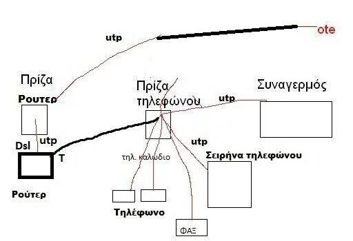

pavloa Δημοσ. 5 Φεβρουαρίου 2019 Δημοσ. 5 Φεβρουαρίου 2019 (επεξεργασμένο) Πριν 20 μέρες μου γύρισαν την γραμμή σε Voip. Απο εκείνη την στιγμή έχω πρόβλημα με τον συναγερμό, δεν μπορεί να επικοινωνήσει με το κέντρο λήψης σημάτων. Έχω πάρει 250 φορές τηλέφωνο στο οτε, στείλανε τεχνικό έκανε κάτι ρυθμίσεις και για λίγες μέρες επικοινωνούσε αλλά όχι πάντα με την πρώτη, μπορεί με την τρίτη ή τέρτατη φορά. Αν δώσει συναγερμό τότε το σήμα μπορεί να το πάρει μετά απο 20- 30 λεπτά. Ξαναπήρα χθες τους τα έχωσα και είπαν θα ξαναστείλουν τεχνικό. Το ρουτερ ειναι το speedport entry 2i. Ξέρετε τι μπορεί να φταίει? Επεξ/σία 5 Φεβρουαρίου 2019 από pavloa

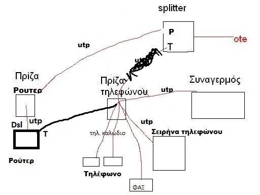

pavloa Δημοσ. 5 Φεβρουαρίου 2019 Μέλος Δημοσ. 5 Φεβρουαρίου 2019 (επεξεργασμένο) Έχει γίνει voip. Τηλέφωνο και ιντερνετ έχω κανονικά, μόνο ο συναγεμός δεν δουλέυει σωστά. Φίλτρο δεν είχε, έβαλα χθες και συνεχίζει να έχει το ίδιο πρόβλημα. Συμβατός δεν ξέρω αν είναι, ήρθε ο τεχνικός που τον εγκατέστησε και μου είπε οτι έχουμε αρκετούς με το ίδιο πρόβλημα και με διαφορετικούς συναγερμούς. Η γραμμή του οτε πάει απευθείας σε μια πρίζα και μετα στο dsl του ρούτερ και απο το phone1 πάει σε μια άλλη πρίζα που έχω τα δυο τηλέφωνα και τον συναγερμό. Δοκίμασα και έβαλα τον συναγερμό απευθείας στο phone1 αλλά και στο phone2 και έχω το ίδιο πρόβλημα. Έχω δοκιμάσει και το σχεδιο στην εικόνα 2. Αυτό σύμφωνα με τον οτε Επεξ/σία 5 Φεβρουαρίου 2019 από pavloa
pavloa Δημοσ. 5 Φεβρουαρίου 2019 Μέλος Δημοσ. 5 Φεβρουαρίου 2019 2 ώρες πριν, divo είπε μπορεις να τα βγαλεις ολα και να βαλεις μονο το συναγερμο στη phone2 και κοιτα να δεις αν στο κανει παλι. μεταξυ τους οι δυο πριζες ενονονται? Πριζα τηλεφωνου-πριζα ρουτερ κατι ακομα ανοιξε τη πριζα που παει στο ρουτερ και κοιτα αν μεσα εχει καποιον πυκνωτή. Αν εχει κοφτον, αφαίρεσε τον. Αφαιρεσε και το σπλιτερ. Δε χρειαζεται απο τη στιγμη που δεν κανεις επιστροφή. Σωστότερη συνδεση η δευτερη Το έχω δοκιμάσει, το θέμα είναι οτι δεν το κάνει πάντα. .Δηλαδή σήμερα επικοινωνεί μια χαρά και την άλλη μέρα χαζεύει.. Οπότε δεν μπορώ να κάνω και πολλές δοκιμές. Οι πρίζες δεν ενόνωονται μεταξύ τους.. Είναι ακριβώς όπως στο σχέδιο. Οι πρίζες δεν έχουν μέσα πυκνωτή, είναι απο τις απλές. όταν αφαίρεσα το splitter είχα αποσυνδέσεις αρκετές και μου είπαν απο τον οτε να το αφήσω έτσι.
