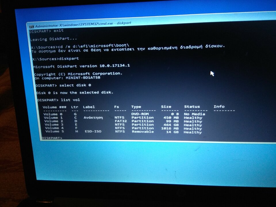

Tzimmys Δημοσ. 3 Φεβρουαρίου 2019 Δημοσ. 3 Φεβρουαρίου 2019 (επεξεργασμένο) Το αυτό. Μετά από αναβάθμιση, έχει μουλαρωσει και δεν λέει να μπουταρει. Έχω δοκιμάσει ό,τι γνωρίζω και ο,τι βρήκα, αλλά χωρίς επιτυχία... Fix mbr έκανα, fixboot έκανα με τα 1000 ζόρια... Rebuilding δεν δέχεται.. Τι να κάνω ? Επεξ/σία 3 Φεβρουαρίου 2019 από Tzimmys

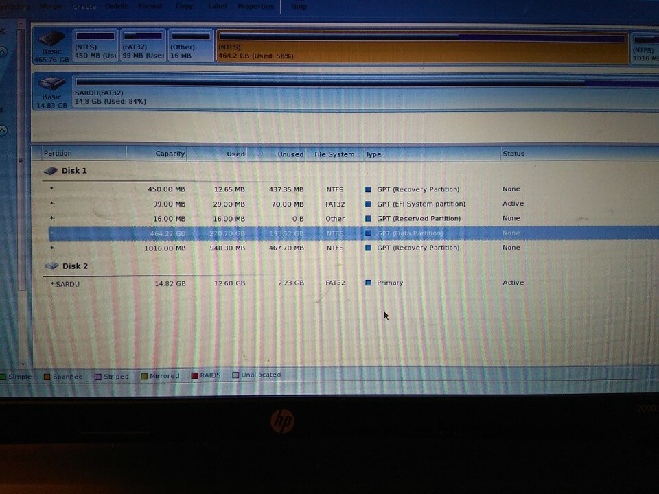

micos000 Δημοσ. 3 Φεβρουαρίου 2019 Δημοσ. 3 Φεβρουαρίου 2019 Εδώ που είσαι μπούταρες από στικάκι; Κανονικά το partition με το λειτουργικό θα έπρεπε να ήταν Boot στο Info του Ε (αυτό μάλλον είναι το partition με τα windows).
Tzimmys Δημοσ. 4 Φεβρουαρίου 2019 Μέλος Δημοσ. 4 Φεβρουαρίου 2019 (επεξεργασμένο) Σωστός είσαι Mico, εδώ είμαι μποταρισμενος με στικάκι εγκατάστασης... Εν το μεταξύ προσπαθώ να αλλάξω το info και δεν μπορώ να το καταφέρω.Σε. Mbr έπρεπε όπως είπες το E έπρεπε να είναι boot και το D να είναι system. Δεν ξέρω αν ισχύει το ίδιο και για gpt εγκαταστάσεις. Επεξ/σία 4 Φεβρουαρίου 2019 από Tzimmys
micos000 Δημοσ. 4 Φεβρουαρίου 2019 Δημοσ. 4 Φεβρουαρίου 2019 Γιατί δεν έχει γράμμα το μεγάλο partition? Δεν είμαι όμως σίγουρος για το πως δουλεύει το gpt και αν είναι λογικό να μην εμφανίζονται τα γράμματα. Κάποιος που έχει gpt δίσκο ας το δει και να μας πει.

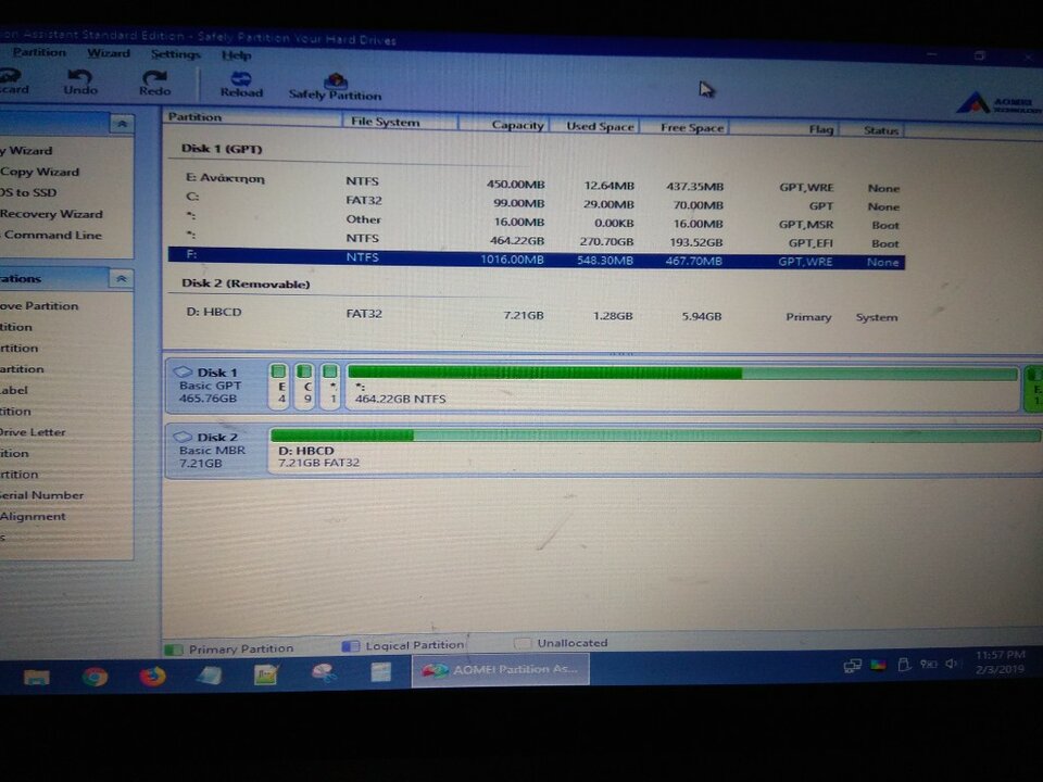

Tzimmys Δημοσ. 5 Φεβρουαρίου 2019 Μέλος Δημοσ. 5 Φεβρουαρίου 2019 Ένα update για να σας κρατήσω ενήμερους. Αφού δοκίμασα ότι μπορούσα να σκεφτώ χωρίς αποτέλεσμα, είπα να γυρίσω το. Gpt σε mbr. Υπάρχουν προγράμματα που το κάνουν χωρίς απώλεια δεδομένων. Τρέχω το aimed partition αλλά δεν με αφήνει επειδή είχε μέσα του λειτουργικό. Σβήνω λοιπόν όλα τα μικρά partitions του συστήματος, με σκοπό να δημιουργήσω μετά ένα αρχείο μποταρισμενος. Θεωρώ πως σε mbr θα τα καταφέρω εύκολα. Και ενώ σβήνω τα partitions και μετατρέπω τον δίσκο σε mbr, ξαφνικά τον κάνει unlocked και δεν βλέπω καθόλου δεδομένα...

Tzimmys Δημοσ. 7 Φεβρουαρίου 2019 Μέλος Δημοσ. 7 Φεβρουαρίου 2019 Καλή η σκέψη σου, αλλά θα χάσω όλα τα προγράμματα, ακόμα λοιπόν το παλεύω.... Διέγραψα λοιπόν όλα τα partitions πλην του ενός με το λειτουργικό, τον μετέτρεψα σε mbr και προσπαθ΄ψ να τον κάνω να μπουτάρει, ακόμα χωρίς επιτυχία... Βασικά στο fixboot μου δίνει ότι δεν επιτρέπεται η πρόσβαση. Αισθάνομαι ότι έχω κάνει βήματα, νομίζω πως θα το βρω....
