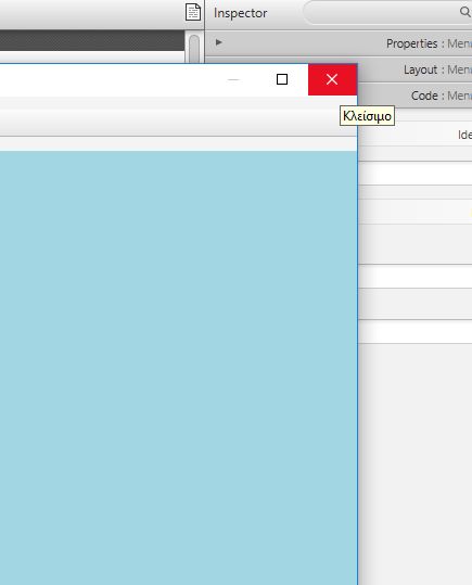

varkast Δημοσ. 2 Φεβρουαρίου 2019 Δημοσ. 2 Φεβρουαρίου 2019 (επεξεργασμένο) Καλησπερα σας . Γνωριζει καποιος αν μπορουμεα διαχειριστούμε το default close button σε μια εφαρμογή οταν λεω default close button εννοω αυτο που υπαρχει στην εικονα . Δεν ξερω αν το λεω σωστα 😛 . Πχ όταν ο χρήστης πατάει το κλείσιμο της εφαρμογής να βγάζει ένα dialog box. Η αληθεια οτι αυτο το panel δεν το βγαζει στο java fx αρχειο , και σκεφτηκα αν υπαρχει τροπος να γινει κατι τετοιο ειτε με event ειτε στην initialize του controller. Thanks for advance Επεξ/σία 2 Φεβρουαρίου 2019 από varkast
Lanike71 Δημοσ. 2 Φεβρουαρίου 2019 Δημοσ. 2 Φεβρουαρίου 2019 Για δες μήπως βοηθηθείς εδώ: https://stackoverflow.com/questions/26619566/javafx-stage-close-handler/26620713
fuz10n Δημοσ. 2 Φεβρουαρίου 2019 Δημοσ. 2 Φεβρουαρίου 2019 (μη γνωριζοντας τιποτα περι της εφαρμογης και το εαν γινεται αυτο) επειδη μπαινεις στα λημερια του λειτουργικου, δε ξερω μηπως ειναι καλυτερα σα φιλοσοφια να μην εχεις καθολου title bar και τα κουμπια αυτα στην εφαρμογη, και εισαγεις δικα σου τα οποια κανεις οτι θες.
varkast Δημοσ. 4 Φεβρουαρίου 2019 Μέλος Δημοσ. 4 Φεβρουαρίου 2019 Στις 2/2/2019 στις 10:31 ΠΜ, fuz10n είπε (μη γνωριζοντας τιποτα περι της εφαρμογης και το εαν γινεται αυτο) επειδη μπαινεις στα λημερια του λειτουργικου, δε ξερω μηπως ειναι καλυτερα σα φιλοσοφια να μην εχεις καθολου title bar και τα κουμπια αυτα στην εφαρμογη, και εισαγεις δικα σου τα οποια κανεις οτι θες. Αυτο έκανα, έβαλα δικά μου button για close και minimize τις εφαρμογής. Αρχικά αυτο που έκανα ειναι μόλις κανει login στην εφαρμογή ενας χρήστης να πέρνει ενα πεδίο της βασεις (connect )την τιμή 1 και πχ έτσι πχ να μπορει ο χρήστης να αλλάξει τα στοιχεία του να βγάζει το ονομα του σε label τησ εφαρμογής (σαν ενεργός χρήστης) και οταν κλείσει η εφαρμογή το πεδιο (connect ) να παίρνει την τιμη μηδέν.. εντάξει το υλοποιησα Σας ευχαριστώ πολυ ολους για της συμβουλές!! Στις 2/2/2019 στις 10:22 ΠΜ, Lanike71 είπε Για δες μήπως βοηθηθείς εδώ: https://stackoverflow.com/questions/26619566/javafx-stage-close-handler/26620713 Σε ευχαριστώ πολυ για τον λινκ.. ειδα κατι παρόμοιο στ youtube
