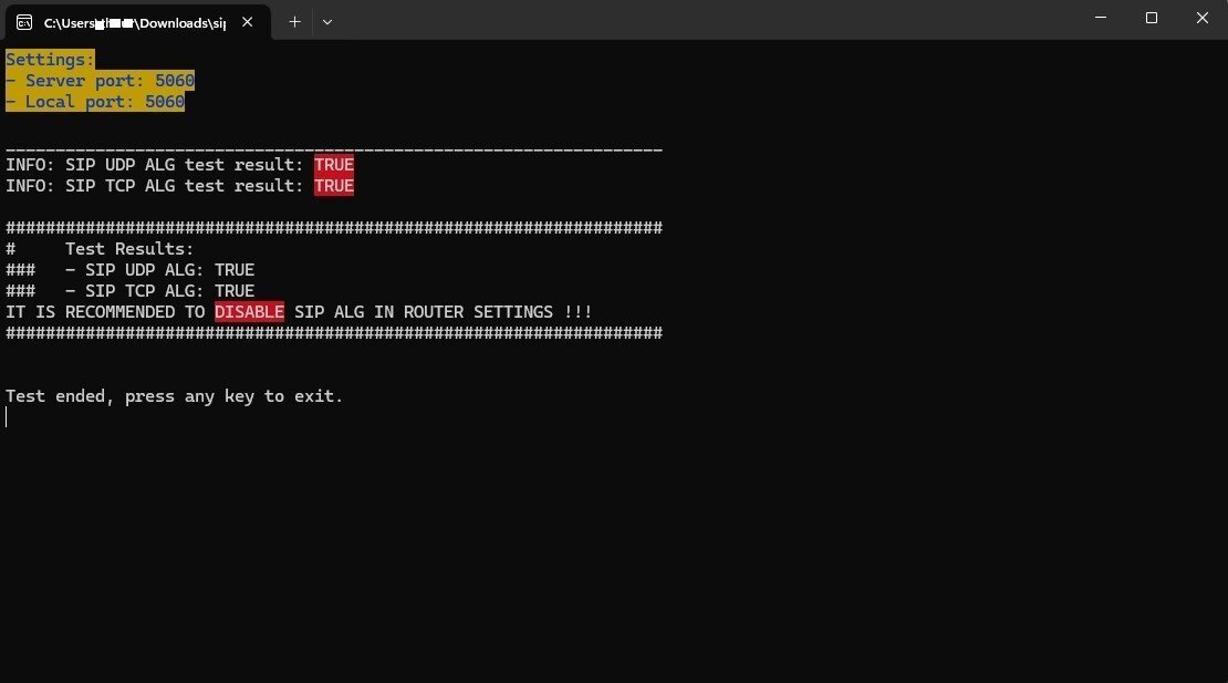

Όπως έχω γράψει και παραπάνω στο router speedsport plus 2 δεν υπάρχει πρόσβαση σε αυτή την ρύθμιση. Είναι όμως ενεργοποιημένο όπως φαίνεται και σε δοκιμή με εφαρμογή που έκανα. Έχω βάλει και screenshot. Σε παλαιότερα router που έδιναν υπήρχε η δυνατότητα πρόσβασης στην ρύθμιση και το απενεργοποιούσα. Τώρα σε αυτό δεν υπάρχει.

Λογικα θα δινει προσβαση αν μπεις ως root/admin που δεν νομιζω να ξερεις τα στοιχεια.εναλλακτικα ζητησε τους να την κλεισουν αν μπορεις.
