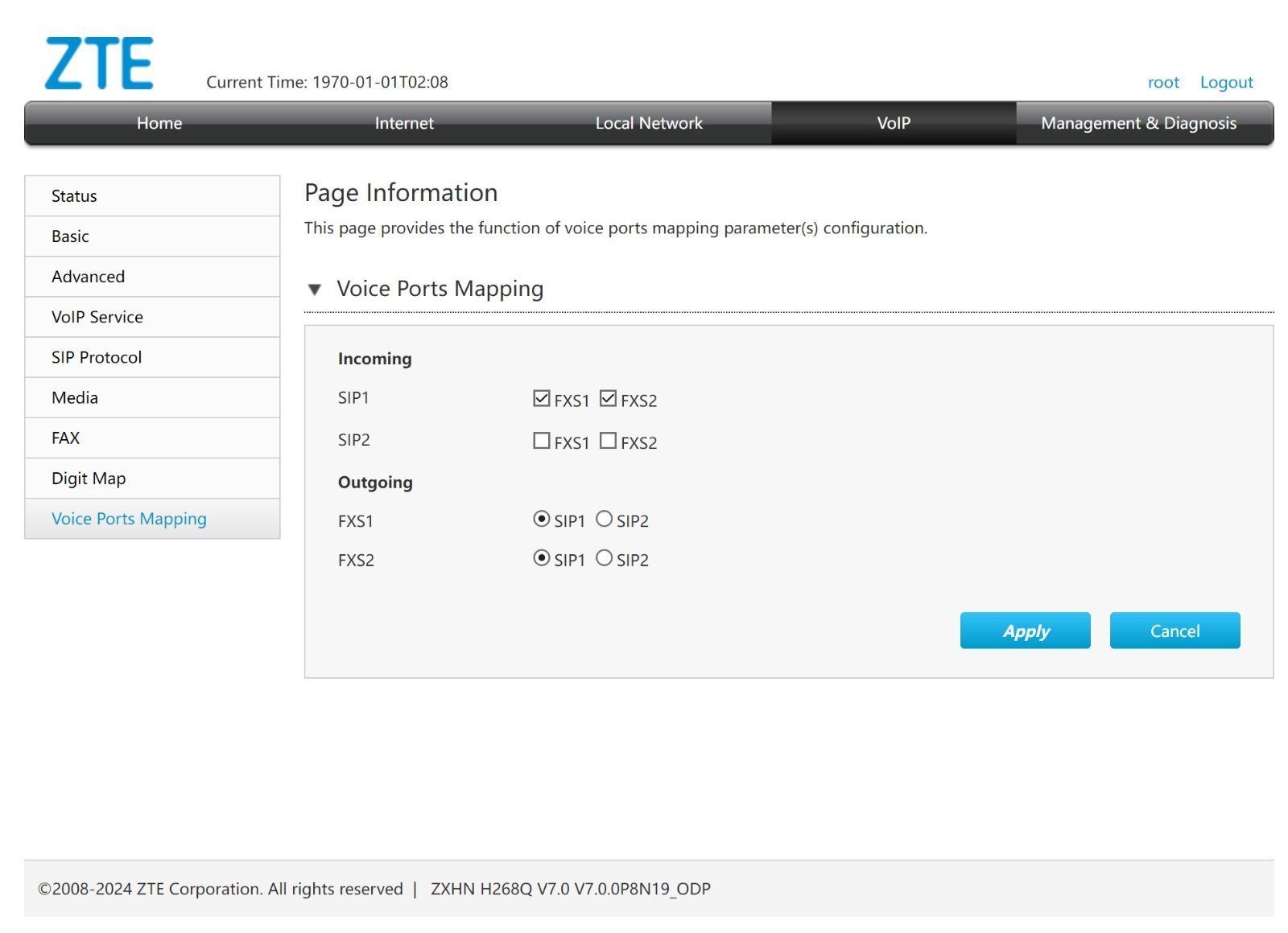

Για αρχή, οι ρυθμίσεις στην πρώτη εικόνα είναι σωστές.

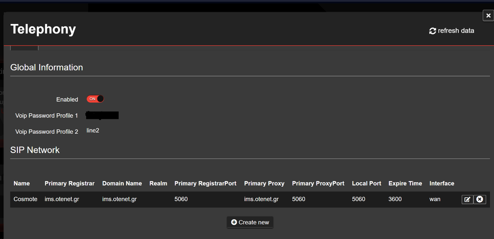

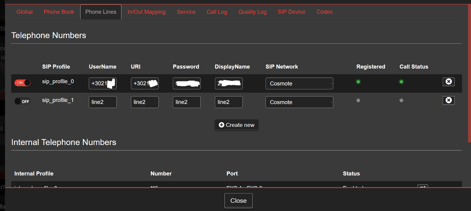

Ωστόσο στις άλλες εικόνες, ότι έχεις ορίσει είναι αχρείαστα. Ο λόγος είναι ότι αφορούν ρύθμιση του VoIP από ξεχωριστή σύνδεση όταν σε Cosmote (σε αντίθεση με Vodafone) δουλεύει μέσω της κύριας του internet. Οπότε ούτε κλήση γίνεται ούτε παίρνει άλλη ΙΡ όπως ζητούν οι ρυθμίσεις, αλλά ούτε άλλο VLAN ή  VPI/VCI χρειάζονται.
Για δείξε ποιες ρυθμίσεις έχεις κάνει στο Technicolor.

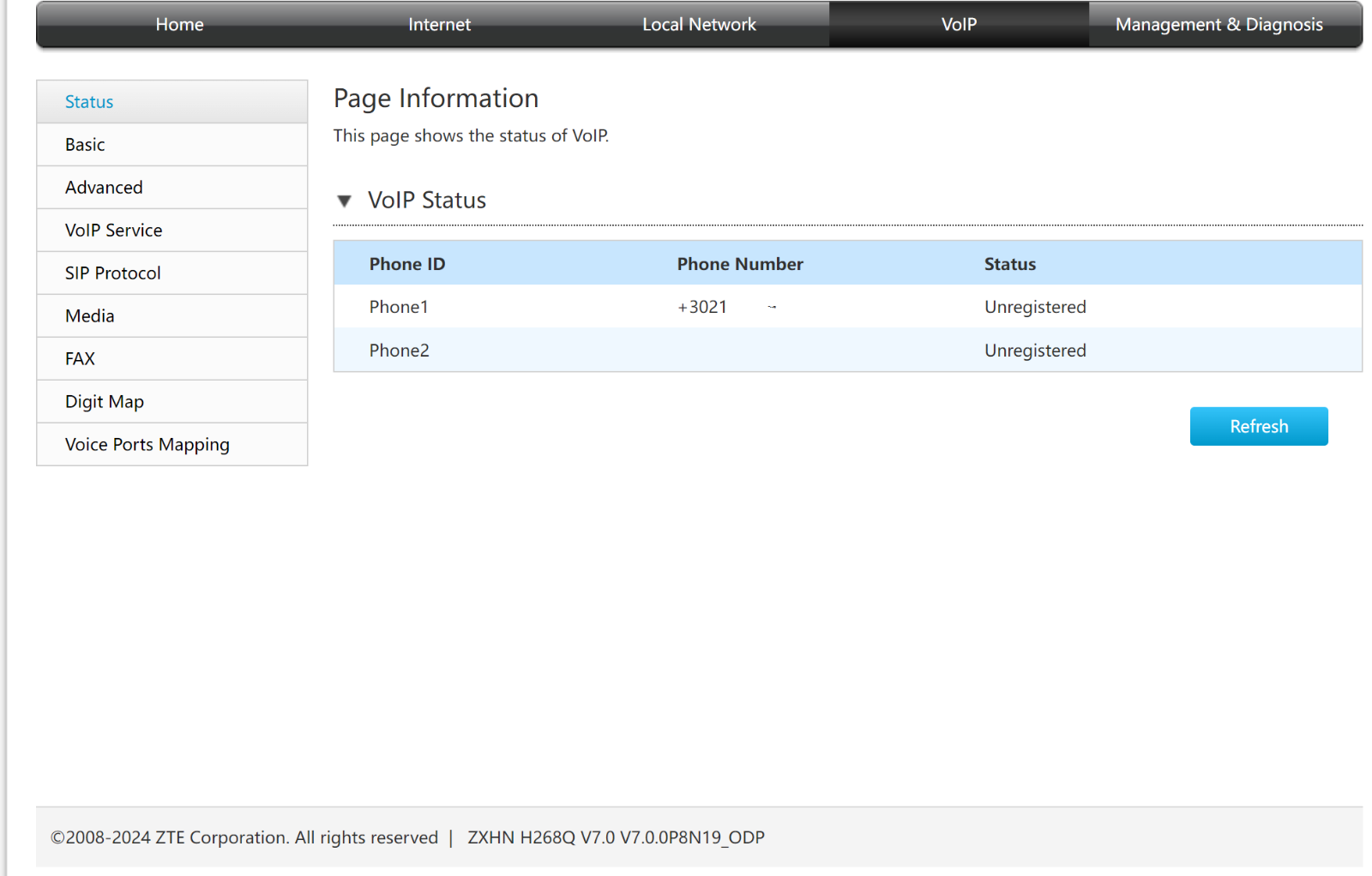

Τέλος στην πρώτη εικόνα λείπουν τα πεδία username/password του VoIP, οπότε σε συνδιασμό και με τα υπόλοιπα είναι αδύνατον να δουλέψει η τηλεφωνία.
Ωραία. Άρα δεν πειράζω τίποτα στις δεύτερες φωτό γιατί δεν χρειάζεται. Τα user-pass είναι σε άλλη καρτέλα, απλά δεν θεώρησα σημαντικό να τα βάλω, καθώς εκεί δεν μπορείς να κάνεις και λάθος.
Στο technicolor δεν έκανα τίποτα το σημαντικό. Παραθέτω εικόνες. Στο ZTE στο username, δοκίμασα και "sip:+3021xxxx". Και πάλι όμως τίποτα.
