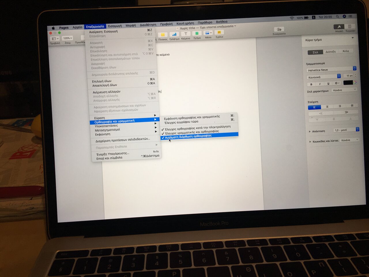

gregfotiadis Δημοσ. 30 Ιανουαρίου 2019 Δημοσ. 30 Ιανουαρίου 2019 Καλησπέρα σε όλους. Αντιμετωπίζω ένα θεματάκι με στο pages όταν γράφω κείμενο. Ενώ έχω τσεκάρει τον έλεγχο ορθογραφίας, τον έλεγχο γραμματικής αλλά και την αυτόματη διόρθωση (όπως φαίνεται και στην εικόνα που επισυνάπτω) αυτά δεν ανταποκρίνονται. Με αποτέλεσμα να γράφω τις λέξεις λάθος ή χωρίς τονισμό και να μην μου βγάζει ότι έιναι λάθος και δεν μου τις διορθώνει αυτόματα. Έτσι πρέπει να αφιερώνω αρκετό χρόνο για να τσεκάρω και να διορθώνω χειροκίνητα🤮🤮. Γνωρίζει κανείς ποιος είναι ο λόγος και πως μπορώ να το διορθώσω; Ευχαριστώ
HarPa Δημοσ. 31 Ιανουαρίου 2019 Δημοσ. 31 Ιανουαρίου 2019 Να φανταστώ ότι έχεις βάλει τα γλωσσικά εργαλεία της isquare. http://downloads.isquare.gr/cgi-bin/downloader.cgi/fileinfo/C5C45DEA/ProofingTools_1.41.dmg
gregfotiadis Δημοσ. 31 Ιανουαρίου 2019 Μέλος Δημοσ. 31 Ιανουαρίου 2019 1 ώρα πριν, HarPa είπε Να φανταστώ ότι έχεις βάλει τα γλωσσικά εργαλεία της isquare. http://downloads.isquare.gr/cgi-bin/downloader.cgi/fileinfo/C5C45DEA/ProofingTools_1.41.dmg Ευχαριστώ για την απάντηση αλλά δεν καταλαβαίνω τι εννοείς και τι πρέπει να κάνω.
thodoris20s Δημοσ. 31 Ιανουαρίου 2019 Δημοσ. 31 Ιανουαρίου 2019 (επεξεργασμένο) Κάνε εγγραφή στην iSquare και κατέβασε τον ορθογραφικό έλεγχο από τα downloads. Κάντον install και τελείωσες Επεξ/σία 31 Ιανουαρίου 2019 από thodoris20s
