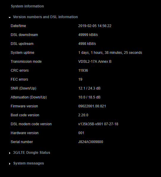

tasinho Δημοσ. 5 Φεβρουαρίου 2019 Δημοσ. 5 Φεβρουαρίου 2019 27 λεπτά πριν, divo είπε Αν και σου εχει συγχρονίσει καλά, εγω βλεπω λάθη στη γραμμη, αν και δεν ειναι πολλα CRC. Αυτο εκανε και με το παλιο. Το entry2i κανει απο μονο του επανεκκίνηση για να διορθωσει τα λαθη. Στις επανεκκινησεις παντα σε κλειδώνει χαμηλότερα για να αποφεύγει διακοπές. Το κοιτας πως παει και αναλογος πρατεις. Μπορει να μην κανει και τιποτα, απλα εχε το νουσου. Αν ξαναγινει πες τους για τα CRC FEC. Για 1.5 μέρα δεν είναι μια χαρά τα crc του?
Ntinaras Δημοσ. 5 Φεβρουαρίου 2019 Δημοσ. 5 Φεβρουαρίου 2019 μαλλον σε γυρισαν σε vectoring και το παλιο δεν υποστηριζε
Arkin Δημοσ. 5 Φεβρουαρίου 2019 Μέλος Δημοσ. 5 Φεβρουαρίου 2019 crc errors ειχα παντα στην γραμμη αλλα ποτε δεν ειχα θεμα με διακοπες και restarts. Το 724 ειχα πριν οχι το 2i και 4 χρονια δεν ειχε καποιο θεμα τωρα τελευταια εκανε restarts και συγχρονιζε στα 13mb παντα. Για το vectoring δεν μου ειπαν κατι. Απλα router μου εστειλαν δεν ξερω αν εκαναν κατι στη γραμμη. Το σημαντικο ειναι να μην συγχρονιζει στα 13mb γιατι πρεπει να το κανω manual restart μεσω 192.168.1.1 για να ξανα παει στα 50. Σε καμια βδομαδα θα εχω καλυτερη αποψη. Επισης το 724 εγραφε οτι υποστηριζει μεχρι 17a profil τωρα γραφει και 35a και εχουν αλλαξει καποια πραγματα με το προηγουμενο. Στα του wifi ειναι στα ιδια επιπεδα.

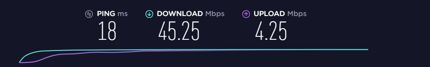

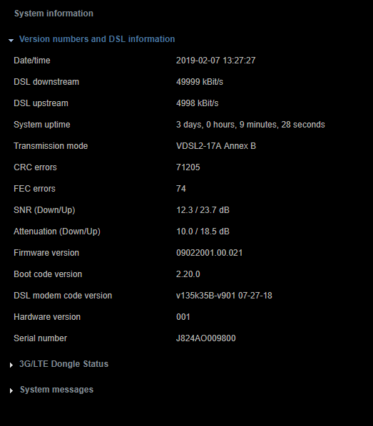

Arkin Δημοσ. 7 Φεβρουαρίου 2019 Μέλος Δημοσ. 7 Φεβρουαρίου 2019 (επεξεργασμένο) Παρολο τα crc errors δειχνει βραχος. Κλεισμενες 3 μερες χωρις restart η πεσιμο ταχυτητας. Συνεργαζεται καλυτερα και με το xiaomi router που εχω ενω με το 724 ειχα θεματα. Το wifi λιγο καλυτερο κινητα/tablet συνδεονται πολυ γρηγορα. Κατεβασμα με 5.4 σε torrent και σε upload στα 520kbps. Σαν router ειναι απιστευτα γρηγορο στο μενου και γενικα ολες οι σελιδες φορτωνουν σφαιρα. Τα ειχε φαει τα ψωμια του το αλλο απο οτι φαινεται επρεπε να το αλλαξω απο καιρο γιατι πηγαινε μηνες αυτη η δουλεια με τα restarts και τον συγχρονισμο. Επεξ/σία 7 Φεβρουαρίου 2019 από Arkin
Arkin Δημοσ. 8 Φεβρουαρίου 2019 Μέλος Δημοσ. 8 Φεβρουαρίου 2019 Το router ειναι απιστευτο. Κατεβαζει με 5.3 σταθερα και στο ιντερνετ μπαινει σφαιρα. Με το αλλο αν τερματιζε το download απλα σερνονταν στο browsing. Πολυ καλη δουλεια απο την speedport με το plus.
