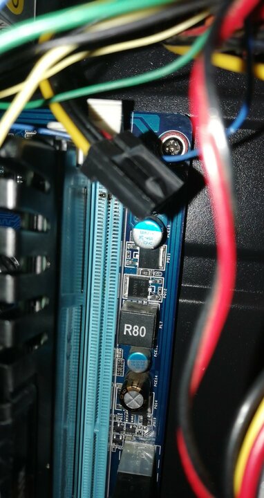

napo14 Δημοσ. 29 Ιανουαρίου 2019 Δημοσ. 29 Ιανουαρίου 2019 καήσπερα εχω την μητρικη της φωτο.σμρ αγορασα μια δευτερη ραμ 4αρα και μολις την φωρεσα μθρισε καμενο στην συνεχεια δεν εδινε σημα στην οθονη τλκ το ελθσα ολο και ανοιξε μετα αλλα οταν βαζω 2η ραμ κανει εναν ηχο και κλεινει ενω με μια δοθλευει κανονικα.επισης η υποδοχη εχει μια μαυριλα ειμαι για μυτρικη;

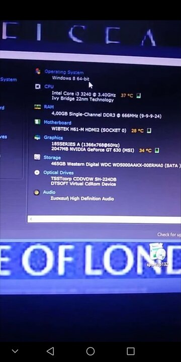

napo14 Δημοσ. 30 Ιανουαρίου 2019 Μέλος Δημοσ. 30 Ιανουαρίου 2019 14 λεπτά πριν, haris013 είπε είναι barbone ο σταθερός; ποιο μοντέλο/μάρκα; Είναι build από πλαίσιο γύρω στο 2014 είχε δώσει καλά λεφτά τοτε ο ξάδερφος αλλά δεν τον πολύ χρησιμοποίησε δεν έχω αλλάξει τπτ received_279367526126013.webp
360city Δημοσ. 30 Ιανουαρίου 2019 Δημοσ. 30 Ιανουαρίου 2019 Καλημερα , η μητρική να υποψιαστώ ότι έχει μονο δυο slots για μνημες? αν μπορείς να μας πεις λιγο περισσότερο με λεπτομέρειες το τι ακριβώς έγινε... λχ στο slot1 ειχε την παλια όπου δουλευε κανονικα (?) εβαλα στο slot2 την καινουργια και το "τσαφ" εγινε στο slot(X) ???? εβγαλα την παλια και εμεινε η καινουργια και δουλευει... η μαυρίλα φαινεται στο slot(X) ... οταν εβαλα την καινουργια μνημη τo PC ηταν κλειστό αλλα είχα το ρευμα πανω στη τροφοδοσια... ? καπως ετσι θα μπορουσαμε να σε βοηθήσουμε κάπως καλύτερα καθώς να σου δώσουμε συμβουλες για το τι πρέπει να κάνεις πριν πας για νεα μητρική ή καεί και η νεα μνήμη... ΜΦΧ Σταυρος ΥΓ αν μπορούσες να μας βγαλεις και καμια φωτο της μητρικής καθώς και εκει που λες οτι εγινε μαυρίλα αν φαίνεται τιποτα και στα ποδαρακια της μνήμης... (καινουργιας/παλιας?)
napo14 Δημοσ. 30 Ιανουαρίου 2019 Μέλος Δημοσ. 30 Ιανουαρίου 2019 45 λεπτά πριν, 360city είπε Καλημερα , η μητρική να υποψιαστώ ότι έχει μονο δυο slots για μνημες? αν μπορείς να μας πεις λιγο περισσότερο με λεπτομέρειες το τι ακριβώς έγινε... λχ στο slot1 ειχε την παλια όπου δουλευε κανονικα (?) εβαλα στο slot2 την καινουργια και το "τσαφ" εγινε στο slot(X) ???? εβγαλα την παλια και εμεινε η καινουργια και δουλευει... η μαυρίλα φαινεται στο slot(X) ... οταν εβαλα την καινουργια μνημη τo PC ηταν κλειστό αλλα είχα το ρευμα πανω στη τροφοδοσια... ? καπως ετσι θα μπορουσαμε να σε βοηθήσουμε κάπως καλύτερα καθώς να σου δώσουμε συμβουλες για το τι πρέπει να κάνεις πριν πας για νεα μητρική ή καεί και η νεα μνήμη... ΜΦΧ Σταυρος ΥΓ αν μπορούσες να μας βγαλεις και καμια φωτο της μητρικής καθώς και εκει που λες οτι εγινε μαυρίλα αν φαίνεται τιποτα και στα ποδαρακια της μνήμης... (καινουργιας/παλιας?) Η μυτρικη είχε την μαυρίλα έχω την εντύπωση επειδή το πσ είχε ένα θέμα με τις ραμ και πιο παλιά αλλά δεν είχα δώσει σημασία. Έχει 2 σλοτ ναι εκεί που ηταν η παλιά δεν έχει κανένα θέμα τον είχα κλειστό αλλά πρέπει να είχε τροφοδοσία όταν έβαλα την καινούρια. Τρ λειτουργεί στο σλοτ 2 που λειτουργούσε και πριν αλλά με την καινούργια ραμ που σημαίνει ότι δεν έχει θέμα 55 λεπτά πριν, 360city είπε Καλημερα , η μητρική να υποψιαστώ ότι έχει μονο δυο slots για μνημες? αν μπορείς να μας πεις λιγο περισσότερο με λεπτομέρειες το τι ακριβώς έγινε... λχ στο slot1 ειχε την παλια όπου δουλευε κανονικα (?) εβαλα στο slot2 την καινουργια και το "τσαφ" εγινε στο slot(X) ???? εβγαλα την παλια και εμεινε η καινουργια και δουλευει... η μαυρίλα φαινεται στο slot(X) ... οταν εβαλα την καινουργια μνημη τo PC ηταν κλειστό αλλα είχα το ρευμα πανω στη τροφοδοσια... ? καπως ετσι θα μπορουσαμε να σε βοηθήσουμε κάπως καλύτερα καθώς να σου δώσουμε συμβουλες για το τι πρέπει να κάνεις πριν πας για νεα μητρική ή καεί και η νεα μνήμη... ΜΦΧ Σταυρος ΥΓ αν μπορούσες να μας βγαλεις και καμια φωτο της μητρικής καθώς και εκει που λες οτι εγινε μαυρίλα αν φαίνεται τιποτα και στα ποδαρακια της μνήμης... (καινουργιας/παλιας?) Και μια φώτο από το σλοτ
360city Δημοσ. 30 Ιανουαρίου 2019 Δημοσ. 30 Ιανουαρίου 2019 ειναι οφθαλμοφανέστατο οτι το 2ο slot δεν ειναι πλέον άξιο εμπιστοσύνης ακόμη και αν βάλεις μνημουλα και την βλεπει κανονικά.... απο την στιγμή που δεν σου εκανε τοστιερα την καινουργια και την βλεπει κανονικά έστω και στο ενα slot τοτε είσαι οκ.... Κατα παράδοση αλλα και κανόνα, ότι βάζουμε ή βγάζουμε απο τον υπολογιστή είτε πύργο ή λάπτοπ , πάντα εκτός λειτουργίας , εκτός ρεύματος , ανευ μπαταρίας (για λαπτοπ) και ακόμη καλύτερα να πατάμε και το διακόπτη "ΟΝ" ώστε να είμαστε σίγουροι ότι έχουν αποφορτίσει όλοι οι πυκνωτές απο το τροφοδοτικό και δεν έχει καμία τάση πουθενά. Το αν η ζημιά έχει πάει παραπέρα είναι κάτι που μπορείς να δεις με ειδικά διαγνωστικά προγραμματάκια (freeware) όπου κάνουν τεστ σε μνήμη RAM κλπ όπου αν ειναι ίσως σου δείξει κάτι εκ πρώτης άποψης εκτός αν έχει γίνει "ξεχείλωμα" σε κάτι όπου θα φανεί μόνο εν ώρα λειτουργίας αν του φορτώσεις κάτι βαρύ κλπ... μια ματιά σε πυκνωτές μικρούς , αν εχουν φουσκώσει το κεφάλι τους , θα είναι μια πρώτη οπτική εκτίμηση αν εκείνη η διαρροή ρεύματος (κάψιμο του pin) τράβηξε παραπάνω επιτρεπτό ρεύμα ή έκανε πουθενά ανάστροφο... εν ολίγοις , όσο κάνει boot και δουλεύει κανονικά στα windows , το αφήνεις μέχρι νεοτέρας καλή συνέχεια και ότι μπορούμε να βοηθήσουμε , εδώ είμαστε 1
napo14 Δημοσ. 30 Ιανουαρίου 2019 Μέλος Δημοσ. 30 Ιανουαρίου 2019 3 λεπτά πριν, 360city είπε ειναι οφθαλμοφανέστατο οτι το 2ο slot δεν ειναι πλέον άξιο εμπιστοσύνης ακόμη και αν βάλεις μνημουλα και την βλεπει κανονικά.... απο την στιγμή που δεν σου εκανε τοστιερα την καινουργια και την βλεπει κανονικά έστω και στο ενα slot τοτε είσαι οκ.... Κατα παράδοση αλλα και κανόνα, ότι βάζουμε ή βγάζουμε απο τον υπολογιστή είτε πύργο ή λάπτοπ , πάντα εκτός λειτουργίας , εκτός ρεύματος , ανευ μπαταρίας (για λαπτοπ) και ακόμη καλύτερα να πατάμε και το διακόπτη "ΟΝ" ώστε να είμαστε σίγουροι ότι έχουν αποφορτίσει όλοι οι πυκνωτές απο το τροφοδοτικό και δεν έχει καμία τάση πουθενά. Το αν η ζημιά έχει πάει παραπέρα είναι κάτι που μπορείς να δεις με ειδικά διαγνωστικά προγραμματάκια (freeware) όπου κάνουν τεστ σε μνήμη RAM κλπ όπου αν ειναι ίσως σου δείξει κάτι εκ πρώτης άποψης εκτός αν έχει γίνει "ξεχείλωμα" σε κάτι όπου θα φανεί μόνο εν ώρα λειτουργίας αν του φορτώσεις κάτι βαρύ κλπ... μια ματιά σε πυκνωτές μικρούς , αν εχουν φουσκώσει το κεφάλι τους , θα είναι μια πρώτη οπτική εκτίμηση αν εκείνη η διαρροή ρεύματος (κάψιμο του pin) τράβηξε παραπάνω επιτρεπτό ρεύμα ή έκανε πουθενά ανάστροφο... εν ολίγοις , όσο κάνει boot και δουλεύει κανονικά στα windows , το αφήνεις μέχρι νεοτέρας καλή συνέχεια και ότι μπορούμε να βοηθήσουμε , εδώ είμαστε αρα δεν θα μπορεσω να προσθεσω δευτερη μνημη
360city Δημοσ. 30 Ιανουαρίου 2019 Δημοσ. 30 Ιανουαρίου 2019 Μόλις τώρα, napo14 είπε αρα δεν θα μπορεσω να προσθεσω δευτερη μνημη και θα σου πρότεινα να μην βάλεις για πολλούς και διάφορους λόγους.... βέβαια αν απο την άλλη επιμένεις , μπορείς να βάλεις την παλιά στην θέση της καινουργιας να δεις αν κάνει boot το Pc ή βαράει beep λόγω του οτι είναι πλέον καμένη και δεν την βλέπει.. αν δεν την βλέπει ,απλά βάζεις την καινουργια στο καλό slot και παίζεις μπάλα με 4GB και είσαι όκ αν την βλέπει στο καλό slot τότε μπορείς να βαλεις μόνο την παλιά μνήμη στο μαυρισμένο slot ΚΑΙ ΜΟΝΟ ΜΕ ΔΙΚΟ ΣΟΥ ΡΙΣΚΟ και να δεις αν την βλέπει ή όχι... ΠΡΟΣΟΧΗ : παίζει η περίπτωση αν ειναι καλή να σου την κάψει , για αυτό και λέω ΜΕ ΔΙΚΟ ΣΟΥ ΡΙΣΚΟ αν παίζει κανονικά η παλιά στο μαυρισμένο slot τότε βάλε την καινουργια μνήμη στο καλό slot και δοκίμασε να δεις λογικά αν δεν έχουν ασυμφωνία χαρακτήρος λόγο διαφορετικών χαρακτηριστικών θα παίξουν και τα δυο και θα πρέπει να βλέπεις σωστό άθροισμα λχ 4+2 = 6GB αν βλέπεις άσχετο όπως 4+2= 3 τότε κλείσε τα όλα και άσε την 4αρα μονο... Σου λέω και σου τονίζω και πάλι , ότι κάνεις το κάνεις μόνο με κλειστό υπολογιστή και εκτός ρεύματος με αποφορτισμένο τροφοδοτικό... εκείνο το τσικ που εγινε μπορεί να έγινε επειδή μπορεί να μην κούμπωσε καλά η μνήμη ως και να μπήκε και ανάποδα (συμβαίνει και στους καλύτερους για αυτό πάντα όλα εκτός ρεύματος..) αν θες να κανεις δοκιμές , τις κάνεις με δικό σου ρίσκο ειδεμή μένεις με τα 4GB αλήθεια τα windows που έχεις ειναι 32bit ή 64bit? αν ειναι 32αρια μην χολοσκάς ιδιαίτερα για μεγαλύτερη μνήμη.... άδικος κόπος 1
napo14 Δημοσ. 30 Ιανουαρίου 2019 Μέλος Δημοσ. 30 Ιανουαρίου 2019 12 λεπτά πριν, 360city είπε και θα σου πρότεινα να μην βάλεις για πολλούς και διάφορους λόγους.... βέβαια αν απο την άλλη επιμένεις , μπορείς να βάλεις την παλιά στην θέση της καινουργιας να δεις αν κάνει boot το Pc ή βαράει beep λόγω του οτι είναι πλέον καμένη και δεν την βλέπει.. αν δεν την βλέπει ,απλά βάζεις την καινουργια στο καλό slot και παίζεις μπάλα με 4GB και είσαι όκ αν την βλέπει στο καλό slot τότε μπορείς να βαλεις μόνο την παλιά μνήμη στο μαυρισμένο slot ΚΑΙ ΜΟΝΟ ΜΕ ΔΙΚΟ ΣΟΥ ΡΙΣΚΟ και να δεις αν την βλέπει ή όχι... ΠΡΟΣΟΧΗ : παίζει η περίπτωση αν ειναι καλή να σου την κάψει , για αυτό και λέω ΜΕ ΔΙΚΟ ΣΟΥ ΡΙΣΚΟ αν παίζει κανονικά η παλιά στο μαυρισμένο slot τότε βάλε την καινουργια μνήμη στο καλό slot και δοκίμασε να δεις λογικά αν δεν έχουν ασυμφωνία χαρακτήρος λόγο διαφορετικών χαρακτηριστικών θα παίξουν και τα δυο και θα πρέπει να βλέπεις σωστό άθροισμα λχ 4+2 = 6GB αν βλέπεις άσχετο όπως 4+2= 3 τότε κλείσε τα όλα και άσε την 4αρα μονο... Σου λέω και σου τονίζω και πάλι , ότι κάνεις το κάνεις μόνο με κλειστό υπολογιστή και εκτός ρεύματος με αποφορτισμένο τροφοδοτικό... εκείνο το τσικ που εγινε μπορεί να έγινε επειδή μπορεί να μην κούμπωσε καλά η μνήμη ως και να μπήκε και ανάποδα (συμβαίνει και στους καλύτερους για αυτό πάντα όλα εκτός ρεύματος..) αν θες να κανεις δοκιμές , τις κάνεις με δικό σου ρίσκο ειδεμή μένεις με τα 4GB αλήθεια τα windows που έχεις ειναι 32bit ή 64bit? αν ειναι 32αρια μην χολοσκάς ιδιαίτερα για μεγαλύτερη μνήμη.... άδικος κόπος αν αλλαξω μητρικη με αυτα τα χαρακτηριστικα αυτην ειναι οκ; https://www.multirama.gr/prod/anabathmisi/mitrikes-kartes/mitriki-asus-h61m-k-matx-1155/prod6070072pp/
