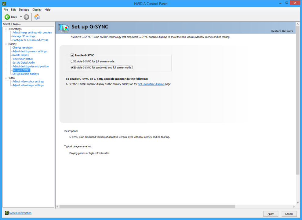

terminator666 Δημοσ. 29 Ιανουαρίου 2019 Δημοσ. 29 Ιανουαρίου 2019 Χαίρεται σήμερα πήρα την νέα μου οθόνη Viewsonic VX2458-C-mhd. Θέλω να ενεργοποιήσω το G-sync ( καθώς όπως όλοι ξέρουμε η Nvidia πλέον υποστηρίζει όλες τις Freesync οθόνες ) αλλά στο Nvidia Control Panel δεν μου εμφανίζει την επιλογή αυτή. Ξέρει κανείς τι μπορεί να φταίει; Διάβασα διάφορα άρθρα στο ίντερνετ αλλά δεν έβγαλα κάποια άκρη. Ένα από αυτά τα άρθρα έλεγε ότι ενδέχεται να φταίει ότι το καλώδιο μου είναι HDMI και όχι Displayport αλλά αυτό θα το δοκιμάσω όταν έρθει το DP καλώδιο που παρήγγειλα. Επίσης έχει την επιλογή "1ms mode" (το οποίο απενεργοποιεί το freesync) και δεν ξέρω άμα πρέπει να το ενεργοποιήσω μήπως αυξάνεται το input lag. Επιπλέον έχει νόημα να έχω ενεργοποιημένο το Freesync με Nvidia κάρτα απτή στιγμή που δεν μπορώ να βρω την αντίστοιχη επιλογή στο Nvidia Control Panel; Και αν έρθει το DP και εμφανίσει την επιλογή του G-sync θα πρέπει να το έχω ενεργοποιημένο το Freesync ή όχι; Τέλος, όντας καινούριος στον χώρο των 144Hz, τι να αλλάξω στα settings τόσο στην οθόνη όσο και στα games ώστε να έχω το μικρότερο δυνατό input lag; Υ.Γ. Συγγνώμη για τις πολλές ερωτήσεις!

terminator666 Δημοσ. 29 Ιανουαρίου 2019 Μέλος Δημοσ. 29 Ιανουαρίου 2019 @Arkin Ευχαριστώ για το doc, αλλά δυστυχώς δεν περιλαμβάνει την οθόνη μου 😕 @AiWaaa Το δοκίμασα και με DDU αλλά πάλι τίποτα 😕 Βέβαια δεν ξέρω αν έπαιξε ρόλο το γεγονός ότι μέχρι να κατεβάσω τους drivers και να τους κάνω εγκατάσταση, τα windows είχαν ήδη εγκαταστήσει κάποιους παλαιότερους drivers. Οπότε θα το ξαναδοκιμάσω απενεργοποιώντας τα windows updates ή αποσυνδέοντας το router. Του αδερφού σου δηλαδή φαίνεται το G-sync στο Nvidia Control Panel όπως στην εικόνα που επισύναψα σωστά;
Dantε Δημοσ. 29 Ιανουαρίου 2019 Δημοσ. 29 Ιανουαρίου 2019 Ειναι πιο απλο απο οτι σας φαινεται. Παιζει μονο με displayport. Οποτε περιμενε να σου ερθει το καλωδιο και μετα θα το ενεργοποιησεις. 1 1
terminator666 Δημοσ. 29 Ιανουαρίου 2019 Μέλος Δημοσ. 29 Ιανουαρίου 2019 @Dantε Καλά το φαντάστηκα. Ελπίζω όντως να φτιάξει έτσι. Ευχαριστώ!
