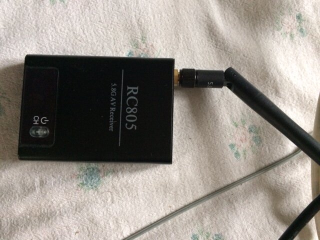

athlonmarian Δημοσ. 29 Ιανουαρίου 2019 Δημοσ. 29 Ιανουαρίου 2019 Γεια σας πριν απο λιγες μερες παραλαβα το BAYANGTOYS X22 .Το προβλημα που εχω ειναι οτι δεν μπορω να συνδεσω το κινητο μου ενα lemax2 με την camera απο το drone.Ψαχνοντας λιγο βρηκα οτι η camera εκμπεμπει στα 5.8ghz ενω το τηλεφωνο μου στα 2.4 και 5 ghz αντιστοιχα.Οσο και να προσπαθησα δεν μπορεσα να συνδεθουν μεταξυ τους μεσω wifi για να λειτουργησει και η εφαρμογη.Θα μπορουσα να κανω κατι στο κινητο μου (δεν ειναι root)?Εχω βρει επισης το machine ROTG01 UVC OTG 5.8 αλλα δεν ξερω αν θα λειτουργησει με το κινητο μου .Μια αλλη επιλογη ειναι μια αλλη Wifi FPV camera στα 5 ghz αλλα δεν ξερω και πολλα για αυτες(αποσταση χειρισμου αν υποστηριζει καποια εφαρμογη στο κινιτο,κ.α) τι θα μου μπορεσετε να μου προτινετε.Σας ευχαριστω πολυ
kostasbm Δημοσ. 30 Ιανουαρίου 2019 Δημοσ. 30 Ιανουαρίου 2019 τι αποσταση εχεις στο μυαλο σου ????εδω wifi στο τηλεφωνο μολις πας 30 μετρα ποιο περα πιανεις δε παινεις....ποσο αλλωστε και για εικονα προταση μου ξεχνα το τηλεφωνο.....παρε ενα δεκτη 5.8 ειναι παμφθηνοι...αν δε βρεις και βιαζεσαι να σου στειλω εναν με 5 ευρω με χρεωση σου τα εξοδα αποστολης και https://www.banggood.com/FPV-4_3-Inch-TFT-LCD-Monitor-Screen-For-RC-Models-p-940817.html?rmmds=detail-left-hotproducts__3&HotRecToken=CgExEAIaAklWIgJQRCgB&cur_warehouse=CN μια οθονη σαν αυτη αν θες μεγαλυτερη θα πας λιγο ποιο πανω ομως ειναι βασικα εξαρτηματα γιατι χωρις εικονα δε πας πουθενα...εννοειται οτι υπαρχουν ορια ποσο μακρυα θα πας αλλα τα 200 μετρα θα τα εχεις
athlonmarian Δημοσ. 30 Ιανουαρίου 2019 Μέλος Δημοσ. 30 Ιανουαρίου 2019 Σε ευχαριστω φιλε για την απαντηση.Ο δεκτης που εχεις συνδεετε με το κινητο η συνδεετε με οθονη απλη.Μπορεις να μου πεις πιο μοντελο ειναι. Εχω βρει επισης το machine ROTG01 UVC OTG 5.8 αλλα δεν ξερω αν θα λειτουργησει με το κινητο μου και την camera απο το drone. εχεις καποια αποψη
kostasbm Δημοσ. 30 Ιανουαρίου 2019 Δημοσ. 30 Ιανουαρίου 2019 εγω σου απαντησα για να μην ταλαιπωρεισε με κινητα...... η οθονη ειναι μικρη ..παιρνεις και μια ποιο μεγαλη 7αρα..η οποια μπαινει και σε ενα τριποδο της πλακας αν θελεις η σε βαση στη Τ/Κ
athlonmarian Δημοσ. 31 Ιανουαρίου 2019 Μέλος Δημοσ. 31 Ιανουαρίου 2019 σε ευχαριστω πολυ για την απαντηση σου τελικα μαλλον θα αγορασω αυτο ROTG01 UVC OTG 5.8 οπου συνδεετε με το κινητο για να μην μπλεξω με οθονες και εξωτερικες μπαταριες κτλ..
kostasbm Δημοσ. 3 Μαΐου 2020 Δημοσ. 3 Μαΐου 2020 δεν είναι πρόβλημα. τα περισσοερα εκπέμπουν την εικόνα στους 5.8ghz αρα για να εχεις εικονα πρεπει να εχεις δεκτη στην ιδια συχνοτητα
