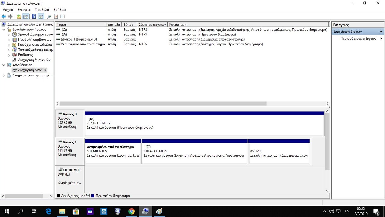

fujitsuA530 Δημοσ. 29 Ιανουαρίου 2019 Δημοσ. 29 Ιανουαρίου 2019 (επεξεργασμένο) Δείξε μας ένα screenshot (print screen) από τη Διαχείριση Δίσκων. Μήπως έγινε πρόσφατα κάποιο μεγάλο update; Επεξ/σία 29 Ιανουαρίου 2019 από fujitsuA530
tolis38 Δημοσ. 2 Φεβρουαρίου 2019 Μέλος Δημοσ. 2 Φεβρουαρίου 2019 Καλημερα , επανερχομαι στο θεμα ποιο αναλυτικα μετα απο 3 μερες ταλαιπωρια. Καταφερα και βρηκα το σκληρο με ενα φιλο. Το προβλημα ηταν ενω στην διαχειρηση δισκων μου τον εμφανιζε στη εξερευνηση των windows δεν υπηρχε.(εχω win 10) . χρησιμοποιησε καποιο προγραμμα και πηραμε τα αρχεια απο το δισκο γιατι μου ειπε πως ο δισκος ηταν raw . τωρα τι σημαινει αυτο δεν πολυκαταλαβα αλλα μαλλον ειναι κακο . εκανε μετα διαμορφωση και ο δισκος καθαρισε .Τωρα τον βλεπει το συστημα αλλα εχω αλλο προβλημα με τον ssd , αργει να ξεκινησει ο υπολογιστης και αργει να κλεισει . Για να ανοιξει κανει ενα λεπτο και εικοσι δευτερα. Το θεμα ειναι οτι βαλαμε πειραματικα εναν καινουριο ssd patriot 120 για δοκιμη για να δουμε πως ανοιγει και κλεινει και ανοιγε σε 10 δευτερα. Εγω εχω ενα kingston 120 περιπου τρια χρονια . Σε θεμα λειτουργιας δεν εχω θεμα δεν κολαει πουθενα ο υπολογιστης απλα εχω θεμα οταν τον ανοιγω και οταν τον κλεινω. Αυτο που υποψιαζομαι ειναι οτι πρεπει να κανω φορματ και στον ssd αλλα θελω να το αποφυγω , εκτος αν συμβαινει κατι αλλο.Συννωμη αν σας κουρασα αλλα αν ξερει κανεις κατι ας μου πει . Θα βαλω και screenshot απο την διαχειρηση αρχειων αν αυτο βοηθαει. Ευχαριστω για το χρονο σας.
fujitsuA530 Δημοσ. 2 Φεβρουαρίου 2019 Δημοσ. 2 Φεβρουαρίου 2019 (επεξεργασμένο) Κανονικα ο δίσκος που έχει τα windows έπρεπε να φαίνεται ως δίσκος 0 και ο άλλος για τα αρχεία ως δίσκος 1. Ποια μητρική έχεις; Οι SATA της μητρικής είναι αριθμημένες; Είναι όλες SATA3 ή μήπως κάποιες είναι SATA2; Θα σου πρότεινα το εξής:1. Αποσύνδεσε τον δισκο για τα αρχεία. 2. Βάλε τον ssd σου στη SATA με το μικρότερο νούμερο θύρας (δηλ. 0). 3. Ξεκίνα τον υπολογιστή μόνο με τον SSD, να δεις πώς συμπεριφέρεται. Κάνε μια επανεκκίνηση, για να δεις αν τη δεύτερη φορά έχει μειωθεί ο χρόνος του boot. 4. Κλείσε τον, σύνδεσε ξανά τον άλλο δίσκο και ξεκίνα ξανά. Αν δεν έχει διορθωθεί το πρόβλημα, τότε μπορεί να φταίει (α) η εγκατάσταση των windows ή (β) να έχει αρχίσει να γερνάει ο ssd σου ή (γ) ο σκληρός δίσκος για τα αρχεία έχει ταλαιπωρηθεί και επιβραδύνει όλο το σύστημα . Επεξ/σία 2 Φεβρουαρίου 2019 από fujitsuA530 σαφήνεια

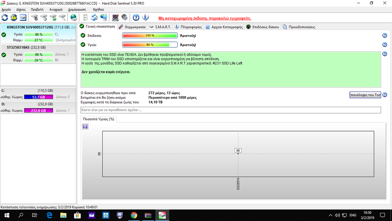

sstratos Δημοσ. 2 Φεβρουαρίου 2019 Δημοσ. 2 Φεβρουαρίου 2019 Βρες και κατέβασε το HD sentinel και κάνε έλεγχο στους δίσκους. Επίσης έχεις Antivirus και ποιο? Βεβαιωσου ότι στο βίος ο ελεγκτής είναι ρυθμισμενος στο ahci
tolis38 Δημοσ. 3 Φεβρουαρίου 2019 Μέλος Δημοσ. 3 Φεβρουαρίου 2019 Καλημερα κατεβασα το προγραμα που μου ειπες και θα ποσταρω την αναφορα , Antivirus δεν εχω κανενα ,τωρα αυτο για το βιος μπορεις να γινεις ποιο σαφης να το τσεκαρω;
fujitsuA530 Δημοσ. 3 Φεβρουαρίου 2019 Δημοσ. 3 Φεβρουαρίου 2019 (επεξεργασμένο) Οι δίσκοι φαίνονται καλά στην υγεία τους. Οπότε μάλλον κάτι συμβαίνει με τα windows. Εδώ πρέπει να ξαναρωτήσουμε, μπας και βγει κάποια άκρη: Τι προκάλεσε το αρχικό πρόβλημα; Ιός; Απότομη διακοπή ρεύματος; Έτσι ξαφνικά έγινε raw ο σκληρός δίσκος; edit: Επίσης, στη διαχείριση δίσκων --> Ελεγκτές IDE ATA/ATAPI σου γράφει το λέξη AHCI; Επεξ/σία 3 Φεβρουαρίου 2019 από fujitsuA530

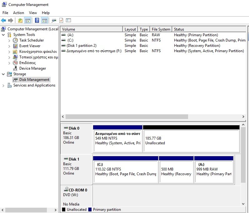

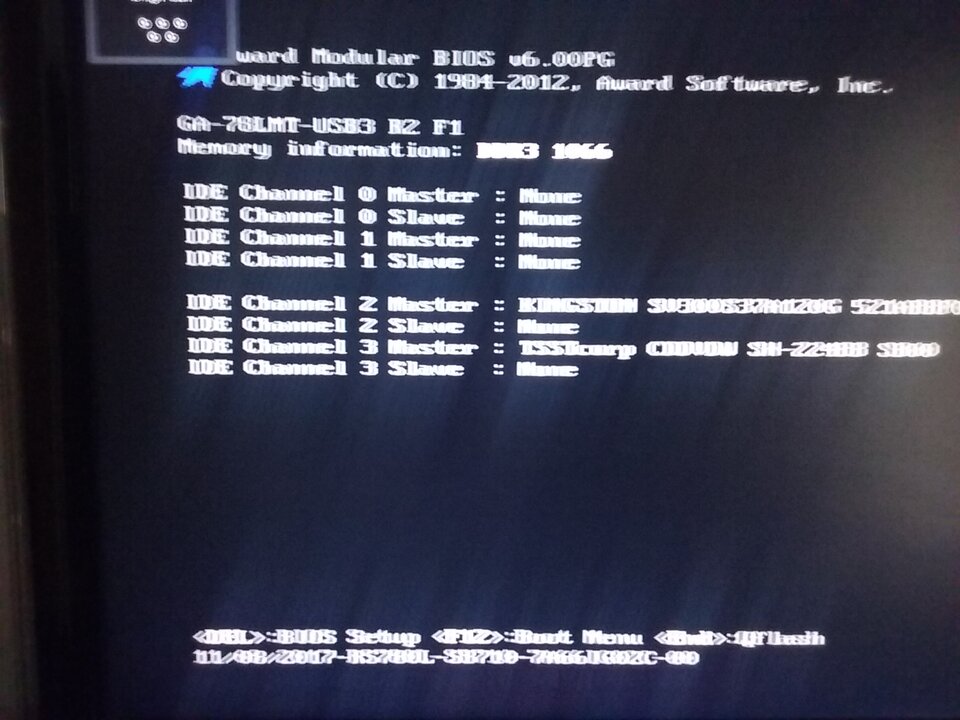

Gorditto Δημοσ. 27 Φεβρουαρίου 2019 Δημοσ. 27 Φεβρουαρίου 2019 (επεξεργασμένο) Καλησπερα ! εχω 2 σκληρους : SSD για τα windows - ATA 200gb για τα αρχεια. (προσφατα αναβαθμισα επεξ. μητρικη-->ga 78lmt) τον ΑΤΑ μου τον εμφανιζει ως unallocated και δε μου εμφανιζει τα αρχεια. αλλαξα γραμμα αλλα τιποτα. εκανα update τα RAID/ACHI απο τη μητρικη ... δοκιμασα να βγαλω τον ata και μονo με τον ssd μου βγαζει boot failure- δε φορτωνει καν windows .. παραθετω φωτο απο bios και device manager μπας και βοηθησουν... στη φωτο με το Bios τον ATA μου τον εμφανιζει στη πρωτη τετραδα με τα IDE Και συγκεκριμενα στο 0 slave ( η φωτο ειναι τραβηγμενη οταν ειχα βγαλει τον ATA) Επεξ/σία 27 Φεβρουαρίου 2019 από Gorditto
Gorditto Δημοσ. 1 Μαρτίου 2019 Δημοσ. 1 Μαρτίου 2019 Εαν κανω επεκταση δισκου, θα μου σβηστουν τα αρχεια? γνωριζει καποιος? ( στη φωτο που παρεθεσα, στο Disk 0)
Arkin Δημοσ. 1 Μαρτίου 2019 Δημοσ. 1 Μαρτίου 2019 (επεξεργασμένο) 1 ώρα πριν, Gorditto είπε Εαν κανω επεκταση δισκου, θα μου σβηστουν τα αρχεια? γνωριζει καποιος? ( στη φωτο που παρεθεσα, στο Disk 0) Να φτιαξεις partition στον unallocated δηλαδη? Οτιδηποτε unallocated γινεται fast format οταν φτιαχνεις το partition. Και παλι ομως μπορει να σωσεις αρχεια δεν ειναι low level format. Επεξ/σία 1 Μαρτίου 2019 από Arkin
