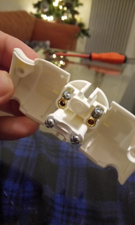

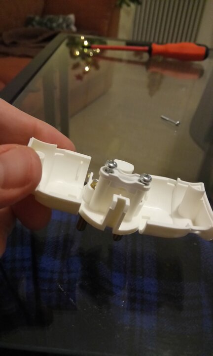

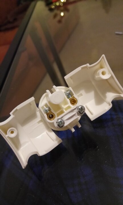

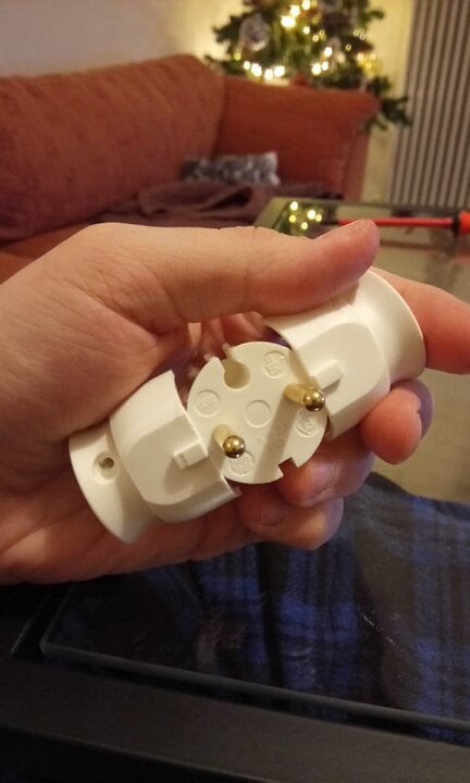

Παιδια καλησπερα. Αγορασα ενα αρσενικο φις, το ανοιγω να κανω τη συνδεσμολογια και δεν υπαρχει υποδοχη για το κιτρινο καλωδιο της γειωσης.
Τι προτεινετε;

αν η συσκευη θελει γειωση /εχει γειωση αγοραζεις νεο φις.το κοστος ειναι αλλωστε μικρο.

Αν το παλιο φις ΕΧΕΙ γειωση, σημαινει οτι ο κατασκευαστής θεωρεί οτι χρειαζεται η γειωση, οποτε πήρες λάθος φις και πρεπει να πάρεις άλλο.
Περα απο αυτό, εγώ ειμαι της άποψης οτι ελάχιστοι ηλεκτρικοι καταναλωτες δε χρειάζονται γειωση και αυτό για δική μας ασφάλεια. Ενδεικτικά ένα πορτατιφ μιας λαμπας δε χρειαζεται να εχει γειωση, αλλά εχω βαρεθεί να βλέπω κολλητήρια ή τροφοδοτικά ή πιστολάκια μαλλιών (μιλάμε για 1000W ισχύ) να μην εχουν γειωση. Ειδικά για το τελευταίο πήρε η καλή μου νεο πιστολάκι και μου το εδειχνε ολο καμάρι και οταν την "γειωσα" λέγοντας οτι ειναι μάπα αφου δεν εχει γειωση, μου κρατουσε μουτρα ενα ολοκληρο απογευμα.
