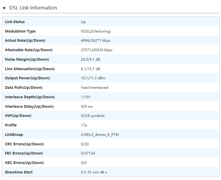

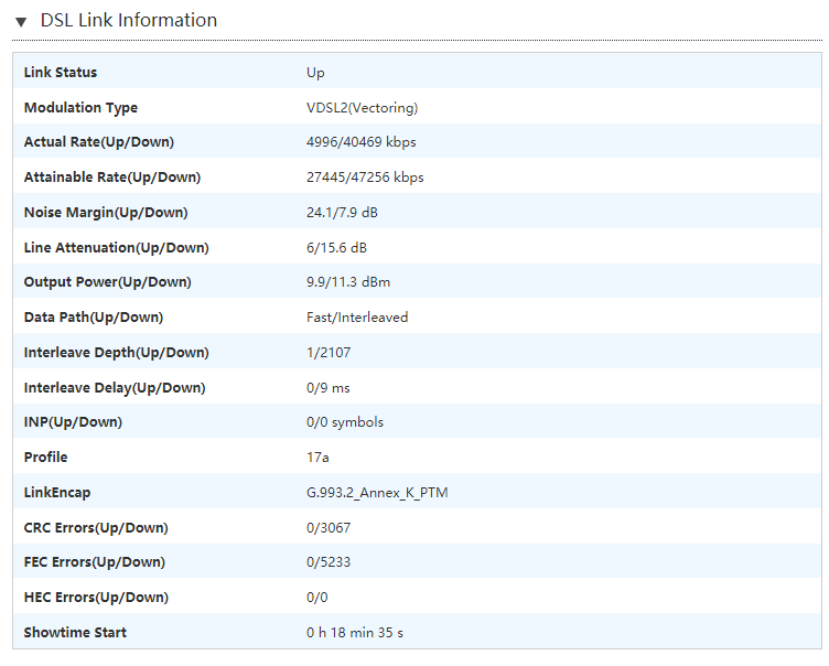

timopie Δημοσ. 3 Φεβρουαρίου 2019 Μέλος Δημοσ. 3 Φεβρουαρίου 2019 (επεξεργασμένο) Το εκανε σημερα το πρωι ξανα, προσπάθησα να κατεβασω οτιδηποτε αλλα ουτε η σελιδες στο chrome ανοιγαν 😅 Αλλα μπορεσα να μπω στο μοντεμ. Το πρωτο ειναι με τις νορμαλ ταχυτητες ενω το δευτερο οταν πεφτει. Επεξ/σία 3 Φεβρουαρίου 2019 από timopie
timopie Δημοσ. 3 Φεβρουαρίου 2019 Μέλος Δημοσ. 3 Φεβρουαρίου 2019 Επειδη γενικα δεν γνωριζω απο αυτα. Τι ακριβως πρεπει να κοιταξω στη γραμμη? Επισης υπαρχει περιπτωση να εχει θεμα το μοντεμ της νοβα και να τα κανει αυτα οπως ειπες και ο φιλος απο πανω?
