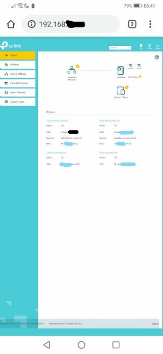

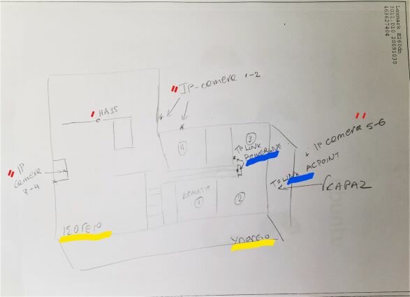

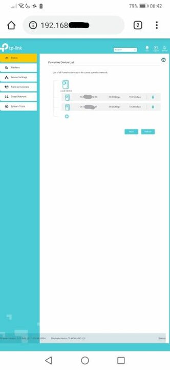

Επισκέπτης Δημοσ. 29 Ιανουαρίου 2019 Δημοσ. 29 Ιανουαρίου 2019 (επεξεργασμένο) Ιδού το ένα πρόχειρο σχεδιάγραμμα για την δική μου περίπτωση. Το 4010 δίνει με έναν όροφο διαφορά 365mb/sec σε τριφασική εγκατάσταση και είναι online χωρίς καμία διακοπή. Στον πάνω όροφο, η ταχύτητα που δίνει το 8630 είναι 916mb/sec (από ονομαστική 1300). Του έχω κοτσάρει (με σταθερή Ip) ένα ACPoint (με επίσης σταθερή Ip) και - επιτέλους - έχω wifi στον υπόγειο χώρο (όπου ήθελα να επιβλέπω την είσοδο του χώρου (με κουδούνι που έχει ενσωματωμένη κάμερα + ipcamera). Όλα δουλεύουν ΟΚ. Η ταχύτητα των Powerline μάλλον δεν περιορίζει λοιπόν την λειτουργικότητα αφού το ACPoint της TPLink έχει ανώτατη ταχύτητα τα 300mb/sec. Επεξ/σία 29 Ιανουαρίου 2019 από Επισκέπτης
