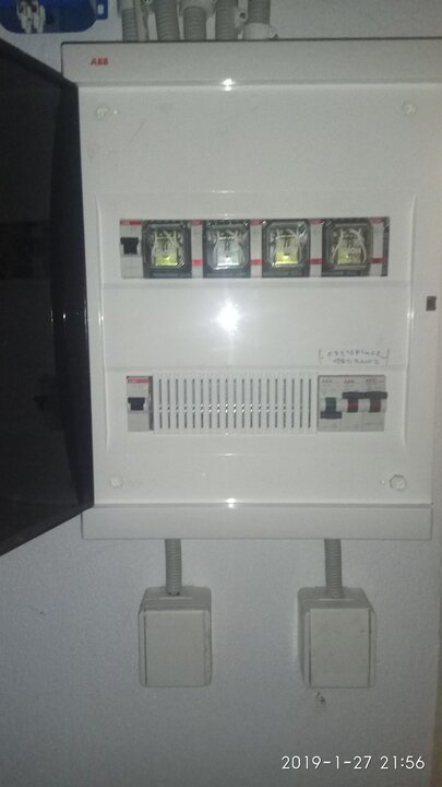

Zergoulini Δημοσ. 27 Ιανουαρίου 2019 Μέλος Δημοσ. 27 Ιανουαρίου 2019 Ξεχασα να σας αναφερω οτι σε καθε οροφο (εκτος σοφιτας) εχει ενα μικρο πινακακι. Στο υπογειο εχει τον κεντρινο πινακα. Ποσταρω και μια φωτο απο τον κεντρικο πινακα για να δειτε. Μονοφασικο δεν ειναι?

madrivermadonus Δημοσ. 28 Ιανουαρίου 2019 Δημοσ. 28 Ιανουαρίου 2019 10 ώρες πριν, Zergoulini είπε Ξεχασα να σας αναφερω οτι σε καθε οροφο (εκτος σοφιτας) εχει ενα μικρο πινακακι. Στο υπογειο εχει τον κεντρινο πινακα. Ποσταρω και μια φωτο απο τον κεντρικο πινακα για να δειτε. Μονοφασικο δεν ειναι? δεν φαινονται καλα οι ασφάλειες αλλα λογικά είναι μονοφασικό γιατί μου φαίνονται μικξρές. για να ήταν τριφασικό θα έπρεπε να έχει 3 μεγάλες ασφάλειες πολλών Ah με αντιηλεκτροπληξιακό.
