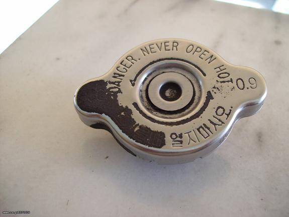

Joshua21 Δημοσ. 26 Ιανουαρίου 2019 Δημοσ. 26 Ιανουαρίου 2019 (επεξεργασμένο) 4 λεπτά πριν, Punker είπε Ένα άσπρο δοχείο εννοώ που γράφει πάνω "Coolant",δεν είναι αυτό το ψυγείο; Όχι, αυτό λέγεται δοχείο υπερπλήρωσης/διαστολής: https://www.car.gr/parts/view/8531410/ Το ψυγείο είναι έτσι: https://www.car.gr/parts/view/5558639/ Η τάπα του ψυγείου είναι έτσι: Επεξ/σία 26 Ιανουαρίου 2019 από Joshua21 1
Punker Δημοσ. 26 Ιανουαρίου 2019 Μέλος Δημοσ. 26 Ιανουαρίου 2019 7 λεπτά πριν, Joshua21 είπε Όχι, αυτό λέγεται δοχείο υπερπλήρωσης/διαστολής: https://www.car.gr/parts/view/8531410/ Το ψυγείο είναι έτσι: https://www.car.gr/parts/view/5558639/ Αχάμ,ευχαριστώ! Τι να πω ,από αμάξια ξέρω καλό Rocket League... Ευχαριστώ πολύ για όλες τις απαντήσεις,θεωρείτε ότι είναι ασφαλές να το πάω μέχρι του πατέρα μου να το δει μπας και μπορέσει να δει κάτι;Είναι επαγγελματίας οδηγός καμιά 30αρά χρόνια και αν ειναι κάτι απλό ενδεχομένως να το δει...Και επίσης να το πάω μέχρι το συνεργείο; Δηλαδή,εφ'όσον δεν σηκώνει θερμοκρασία,η κίνηση του μπορεί να δημιουργήσει μεγαλύτερο πρόβλημα; 11 λεπτά πριν, Joshua21 είπε Όχι, αυτό λέγεται δοχείο υπερπλήρωσης/διαστολής: https://www.car.gr/parts/view/8531410/ Το ψυγείο είναι έτσι: https://www.car.gr/parts/view/5558639/ Η τάπα του ψυγείου είναι έτσι: Όταν άνοιξα την τάπα ψυγείου,δεν είχε καθόλου υγρό μέσα!
