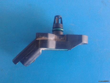

Μάκαρος Δημοσ. 28 Ιανουαρίου 2019 Μέλος Δημοσ. 28 Ιανουαρίου 2019 12 λεπτά πριν, primeragt είπε Πως ακριβως θα καθαρισει ο μηχανικος τον MAP, ενας αισθητηρας ειναι που παει 1σωληνακι υποπιεσης απο την πολλαπλη εισαγωγης και εχει μια μεβρανη και βγαζει ταση. Προσεξτε μην τον χαλασετε με τιποτα υγρα ή πολυ πιεση με πιεστικο. Συγκεκριμενα αυτος ειναι ο map που φοραει το αμαξι. Απο ψαξιμο που εκανα ολοι λενε σπρευ επαφων απο την μερια της φυσσας και σπρευ καρμπιρατερ στο "τσουτσουνι" για να φυγει η μακα που πιανει
primeragt Δημοσ. 28 Ιανουαρίου 2019 Δημοσ. 28 Ιανουαρίου 2019 Δοκιμαστε το δεν χανετε κατι αλλα δεν μου κολαει ενας αισθητηρας πιεσης να εχει θεμα με 10-20 βαθμους διαφορα.
