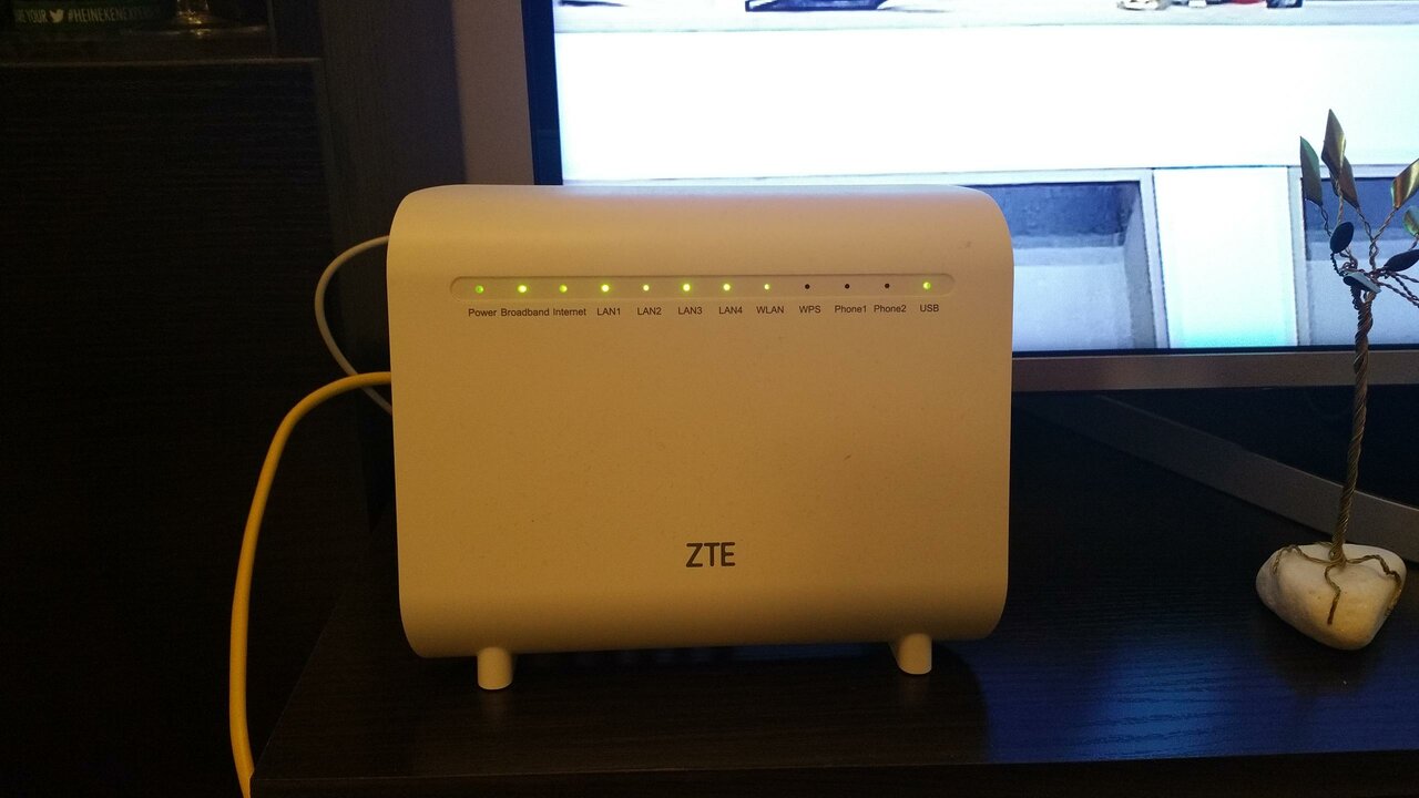

Μαζί με τη σύνδεση μου έδωσαν και ένα WiFi Modem/Router ZTE ZXHN H268N το οποίο λειτουργεί μια χαρά, όμως αποφάσισα να το αντικαταστήσω με ένα πιο δυνατό γιατί ήθελα να ενισχύσω το σήμα στο σπίτι και να αναβαθμίσω και την ταχύτητα του ενσύρματου και ασύρματου δικτύου μιας και έχω πάρα πολλές συσκευές συνδεδεμένες ταυτόχρονα στο δίκτυο.

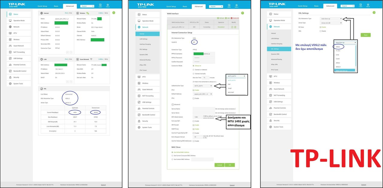

Σημείωσα λοιπόν τις ρυθμίσεις από το ΖΤΕ και σύνδεσα το TP-Link για να αρχίσω το σετάρισμα. Κατά την πρώτη εκκίνηση υπάρχει ένας πολύ απλός οδηγός με λίγα βήματα που σε καθοδηγεί να κάνεις τις βασικές ρυθμίσεις για το WiFi και το WAN και μάλιστα για καλή μου τύχη, έχει ανά χώρα ενσωματωμένες ρυθμίσεις για όλους τους παρόχους και τους τύπους συνδέσεων, πχ για Ελλάδα είχε Cosmote ADSL, Cosmote VDSL, Vodafone ADSL/VDSL, Wind ADSL, Wind VDSL, CYTA και διάφορα άλλα. Έτσι εγώ επέλεξα Wind VDSL2 αφού αυτή τη σύνδεση έχω, έβαλα το PPPoE Username (*.*******@tellas.gr) και Password (αριθμό τηλεφώνου γραμμής) και επιβεβαίωσα ότι το VLAN ID είναι 835 και συνέχισα. Το Modem συγχρόνισε κανονικά (άναψε και έμεινε σταθερό το λαμπάκι DSL/Broadband) αλλά δεν συνδέθηκε και δεν πήρε IP (το λαμπάκι Internet έμεινε κόκκινο).
Πατήστε στην εικόνα για να τη δείτε σε μεγέθυνση.   Όνομα:  20190120_193246.jpg  Εμφανίσεις:  1  Μέγεθος:  331,4 KB  ID: 200688
Έτσι ξεκίνησα να ψάχνω και να πειράζω τις ρυθμίσεις (Advanced) μήπως βρω κάτι που δε μου κολλάει και το διορθώσω. Έκανα διάφορα πειράματα χωρίς επιτυχία, τσέκαρα αν έχω την τελευταία firmware κλπ, πήρα τηλέφωνο και τη Wind αλλά δεν μου είπαν κάτι διαφορετικό από όσα είχα ήδη κάνει και τελικά επειδή δε το κατέχω και πολύ με τις ρυθμίσεις απευθύνομαι στο φόρουμ μήπως μπορεί κάποιος από εσάς να με καθοδηγήσει.

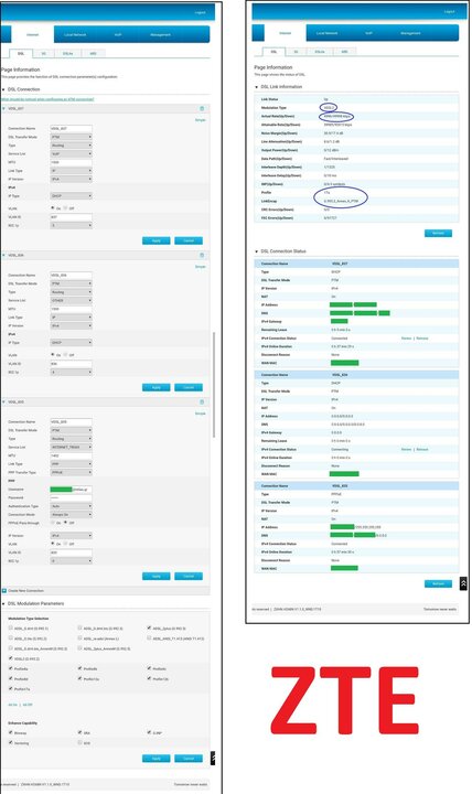

Ανεβάζω όσο πιο αναλυτικές φώτο μπορώ από τις ρυθμίσεις του παλιού ΖΤΕ Modem και από αυτές που έχω στο νέο TP-Link, όπως και το log του Modem, μήπως βοηθήσει τους πιο έμπειρους να μου πουν τι μπορεί να φταίει ή κάνω εγώ λάθος.

Πατήστε στην εικόνα για να τη δείτε σε μεγέθυνση.   Όνομα:  zte.jpg  Εμφανίσεις:  3  Μέγεθος:  181,0 KB  ID: 200689
Πατήστε στην εικόνα για να τη δείτε σε μεγέθυνση.   Όνομα:  tp-link.jpg  Εμφανίσεις:  4  Μέγεθος:  206,6 KB  ID: 200690

  • Με το TP-Link, όταν σκάλιζα τι ρυθμίσεις και έκανα εναλλαγές στο DSL Modulation Type από Auto Sync-Up σε VDSL2 αφού έκανε επανεκκίνηση κάποιες φορές συνδεόταν στο Internet (άναβε και τα λαμπάκι) αλλά με πολύ αργή ταχύτητα (περίπου 2 με 10 Mbps) και μετά από 1-2 λεπτά αποσυνδέονταν.
  • Κοιτάζοντας το log είδα πολλές φορές τα σφάλματα "Wrong password" και "Failed to authenticate ourselves to peer" αλλά με τη Wind επαλήθευσα 3 φορές τα στοιχεία και μου είπαν ότι είναι σωστά.
  • Στο encaptulation του ZTE λέει G.993.2_Annex_K_PTM. Στο TP-Link έχει μόνο επιλογή Annex A/L/M.
