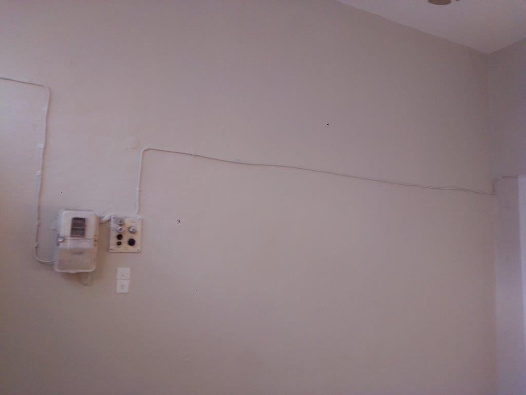

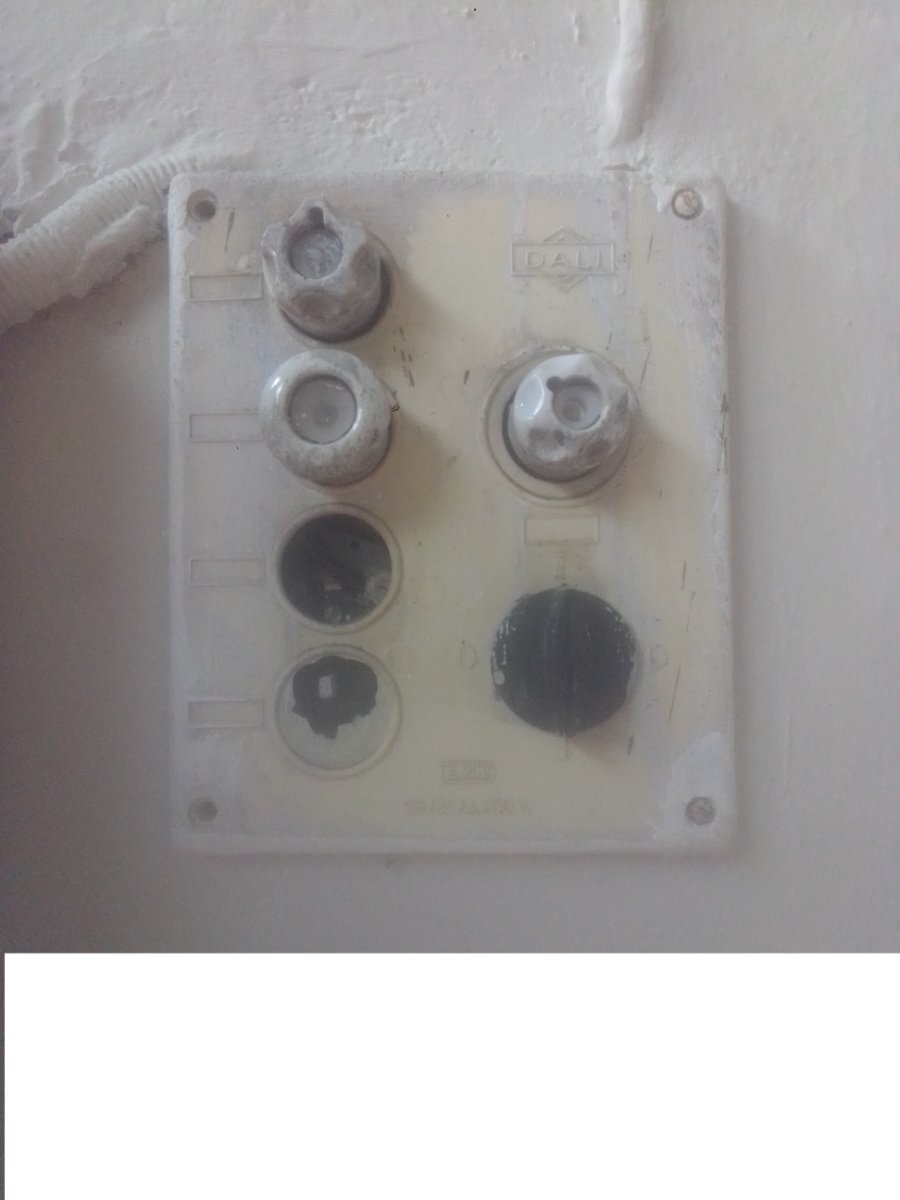

infini Δημοσ. 20 Ιανουαρίου 2022 Δημοσ. 20 Ιανουαρίου 2022 Έχω αυτό τον ηλεκτρολογικό πίνακα σε παλιό σπίτι, τον οποίο σκέφτομαι να αλλάξω. Μου είπαν για αν βάλουν καινούριο εξωτερικό με ασφάλειες, ρελέ και επί πλέον ασφάλεια για κουζίνα που δεν υπάρχει, συμπεριλαμβανομένου του καλωδίου από τον πίνακα στο χώρο της κουζίνας, συνολικό κόστος 550€. Εκτιμάτε οτι είναι σε λογικά πλαίσια ή μεγάλο; Θα πρέπει να ζητήσω να βάλουν κάτι επιπλέον; 3
NikosKallithea Δημοσ. 20 Ιανουαρίου 2022 Δημοσ. 20 Ιανουαρίου 2022 Τι πινακα να αλλάξεις εκει; Αυτη η εγκατασταση ειναι απαρχαιωμένη, η σωστη δουλεια εδω είναι νεα εγκατασταση, ανακαίνιση στο σπιτι.
Papadgianis Δημοσ. 20 Ιανουαρίου 2022 Δημοσ. 20 Ιανουαρίου 2022 9 λεπτά πριν, infini είπε Έχω αυτό τον ηλεκτρολογικό πίνακα σε παλιό σπίτι, τον οποίο σκέφτομαι να αλλάξω. Μου είπαν για αν βάλουν καινούριο εξωτερικό με ασφάλειες, ρελέ και επί πλέον ασφάλεια για κουζίνα που δεν υπάρχει, συμπεριλαμβανομένου του καλωδίου από τον πίνακα στο χώρο της κουζίνας, συνολικό κόστος 550€. Εκτιμάτε οτι είναι σε λογικά πλαίσια ή μεγάλο; Θα πρέπει να ζητήσω να βάλουν κάτι επιπλέον; Πρεπει να αλλλαξεις ολα τα καλωδια και τις πριζες δεν σε συμφερει μονο τον πινακα, αλλα επειδη ανεφερες οτι δεν εχει γραμμη για κουζινα μπορει να θελει αλλαγη και το καλωδιο παροχης γιατι παλια εδιναν 25Α με 6mm καλωδιο ενω τωρα δινουν 10mm με 35Α.
paylidis Δημοσ. 20 Ιανουαρίου 2022 Δημοσ. 20 Ιανουαρίου 2022 συμφωνω και εγω, πρεπει να βαλεις στο προγραμμα εντελως νεα εγκατασταση... σε τοσο παλιες συχνα βλεπουμε και γειωση σε σιδεροσωλήνες (που μπορει να εχουν αντικατασταθει σε ενα μερος τους μαλιστα οποτε να μην υπαρχει ουσιαστικη γειωση καν) 2
infini Δημοσ. 20 Ιανουαρίου 2022 Δημοσ. 20 Ιανουαρίου 2022 Να συμπληρώσω οτι το σπίτι δεν έχει ρεύμα εδώ και χρόνια , και δεν ξέρω αν αυτό οφείλεται στον πίνακα ή σε κάτι άλλο. Νέα εγκατάσταση σημαίνει σκάψιμο τοίχων και να περαστούν νέα καλώδια; Και τι επιπλέον θα μου προσφέρει;
paylidis Δημοσ. 20 Ιανουαρίου 2022 Δημοσ. 20 Ιανουαρίου 2022 3 λεπτά πριν, infini είπε Να συμπληρώσω οτι το σπίτι δεν έχει ρεύμα εδώ και χρόνια , και δεν ξέρω αν αυτό οφείλεται στον πίνακα ή σε κάτι άλλο. Νέα εγκατάσταση σημαίνει σκάψιμο τοίχων και να περαστούν νέα καλώδια; Και τι επιπλέον θα μου προσφέρει; Ναι σκάψιμο και καλώδια εξαρχής. Τι θα σου προσφέρει; Ασφάλεια, να μην καείς ζωντανος 3

paylidis Δημοσ. 21 Ιανουαρίου 2022 Δημοσ. 21 Ιανουαρίου 2022 Μόλις τώρα, NikosKallithea είπε Ετσι και αλλιώς αν ειναι σε διακοπή, επανασυνδεση δεν πρόκειται να γινει αν δεν γινει και μετατόπιση του μετρητή. Οντως τωρα ειδα οτι ειναι κομμενο χρονια... Καταρχην δε συνδεεται χωρις ΥΔΕ, για να παρει ΥΔΕ θα πρεπει να εχει εστω ΔΔΕ οποτε θελοντας και μη θα αλλαξει πινακα. Το θεμα ειναι να αντιληφθει οτι πρεπει να αλλαξει και καλωδιωση σε όλο το χώρο...
